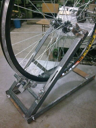

Буль писал(а):
...Я себе уже давно сделал станочек, он будет получше представленного, но работы в нем поболее, правда здесь не хвастался. Если народу интересно, могу предоставить небольшой фоторепортаж. :wink:
Теме соответствует? Тогда, почему бы и нет?! Дело то - нужное.
ИМХО - чем больше, решений озвучено, тем проще будет последователям.
СообщениеДобавлено: 01.08.2011 21:43
Сообщения: 1676
Город: Салтовка
Зарегистрирован:14.08.2009
Вот нашел одну фотку, если надо, сделаю еще. :roll:
