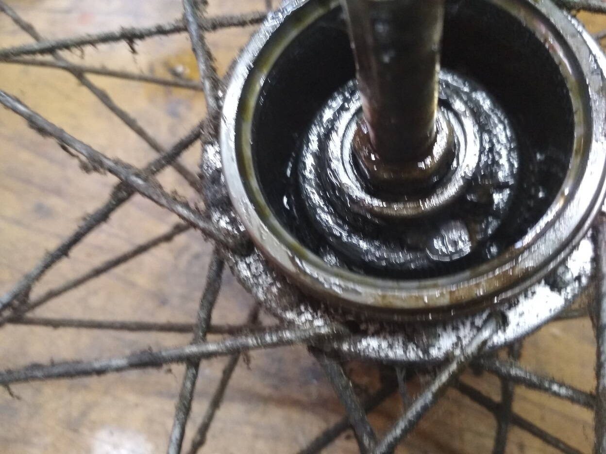

Может кому будет интересно. Классная винтажная неубиваемая втулка английской фирмы.
Разборку начал со стороны тормозной лапки. снял лапку, снял барабан с подшипником,колодки
Скоро залью видео по разборке-сборке данной втулки. Привезли лапушку из Германии.
Залил видео. там понятней
phpBB [video]

СообщениеДобавлено: 26.08.2019 11:03
Сообщения: 2359
Изображения: 26
Зарегистрирован:06.04.2013
Снял толкатель колодок с собачками. он на винтовой тяге оси. проворачиваете и он выходит

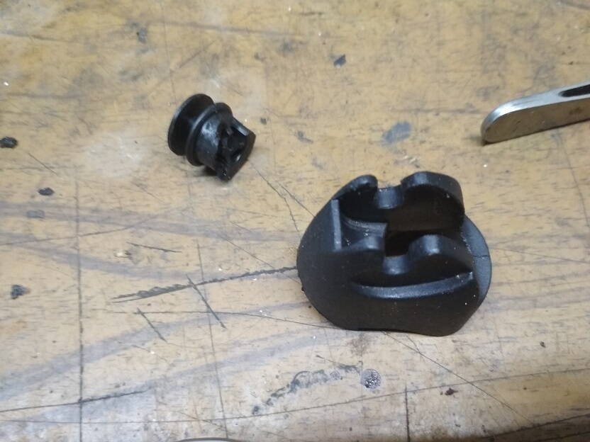

СообщениеДобавлено: 26.08.2019 11:06
Сообщения: 2359
Изображения: 26
Собственно толкатель :yes: махонькая прямоугольная деталь с резьбой внутри в которую вкручивается тяга с цепочкой.

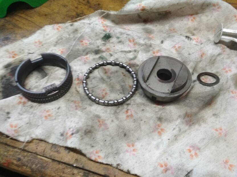

Блок собачек

СообщениеДобавлено: 26.08.2019 11:30
Сообщения: 2359
Изображения: 26
Моем все детали и смазываем. Я использовал Mannol зеленый.
Обратите внимание что пыльник на подшинике стоит неправильно. то есть завальцовкой наружу а не внутрь как обычно. в него входит как по рельсам ответный пыльник конуса. Сразу не обратил внимание и потом долго не мог понять откуда люфт :-P
