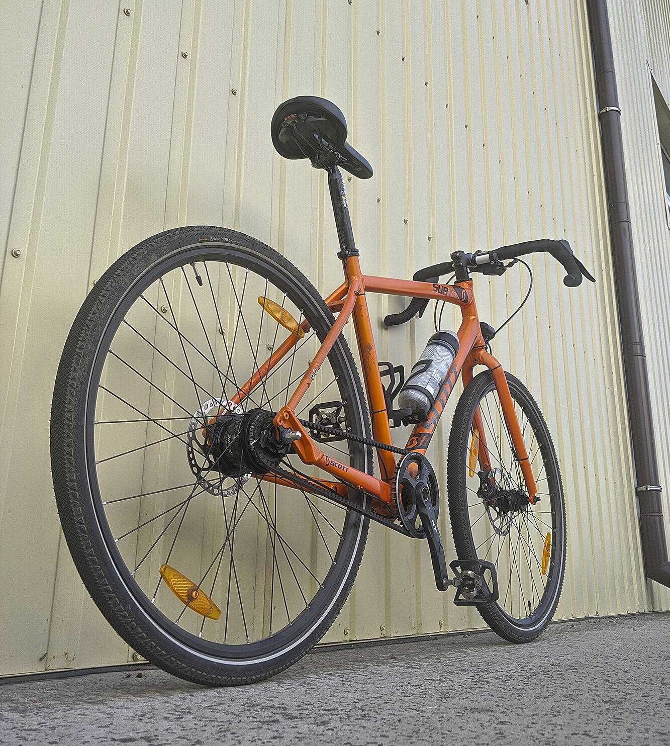

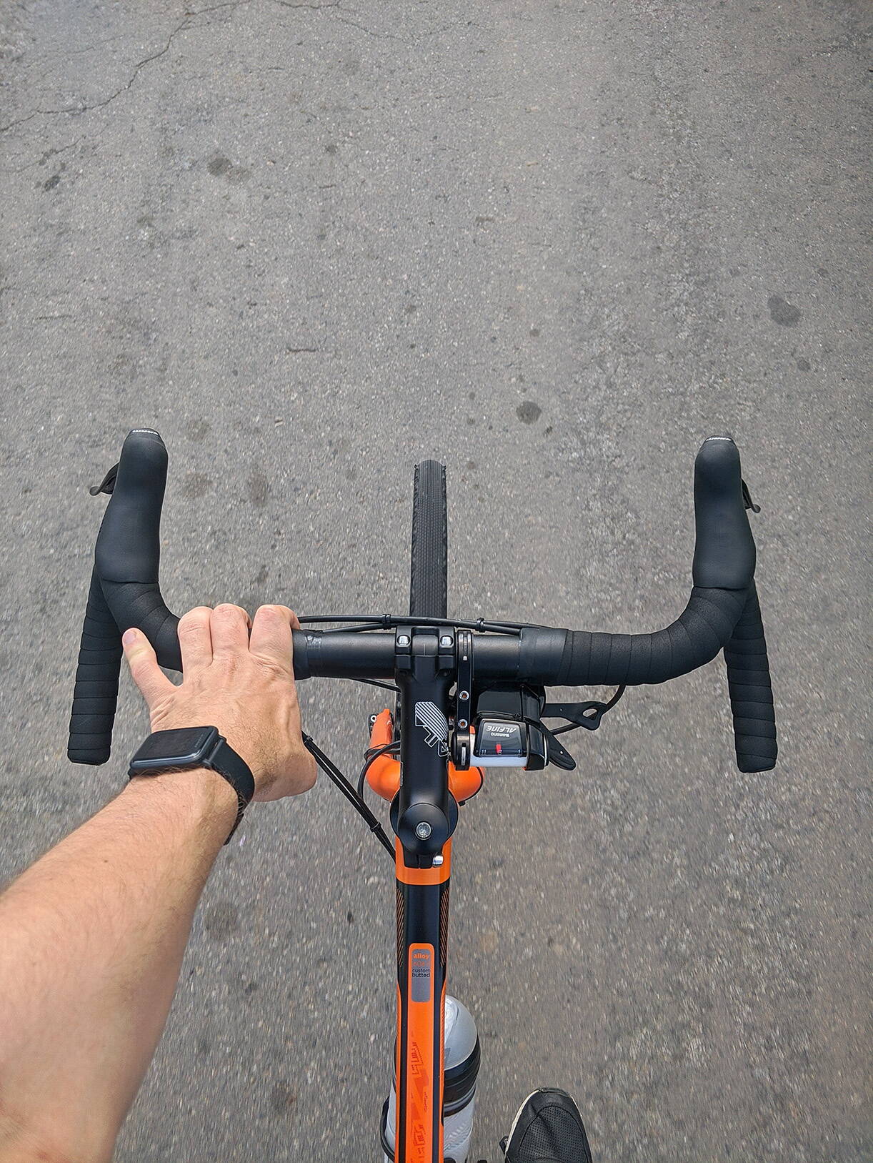

Я катаю уже 2 год на Alfine 11 с бараном и стандартным шифтером.
Пришлось сколхозить, но работает все как часы и местами даже удобней чем обычные шоссейные дуалы.

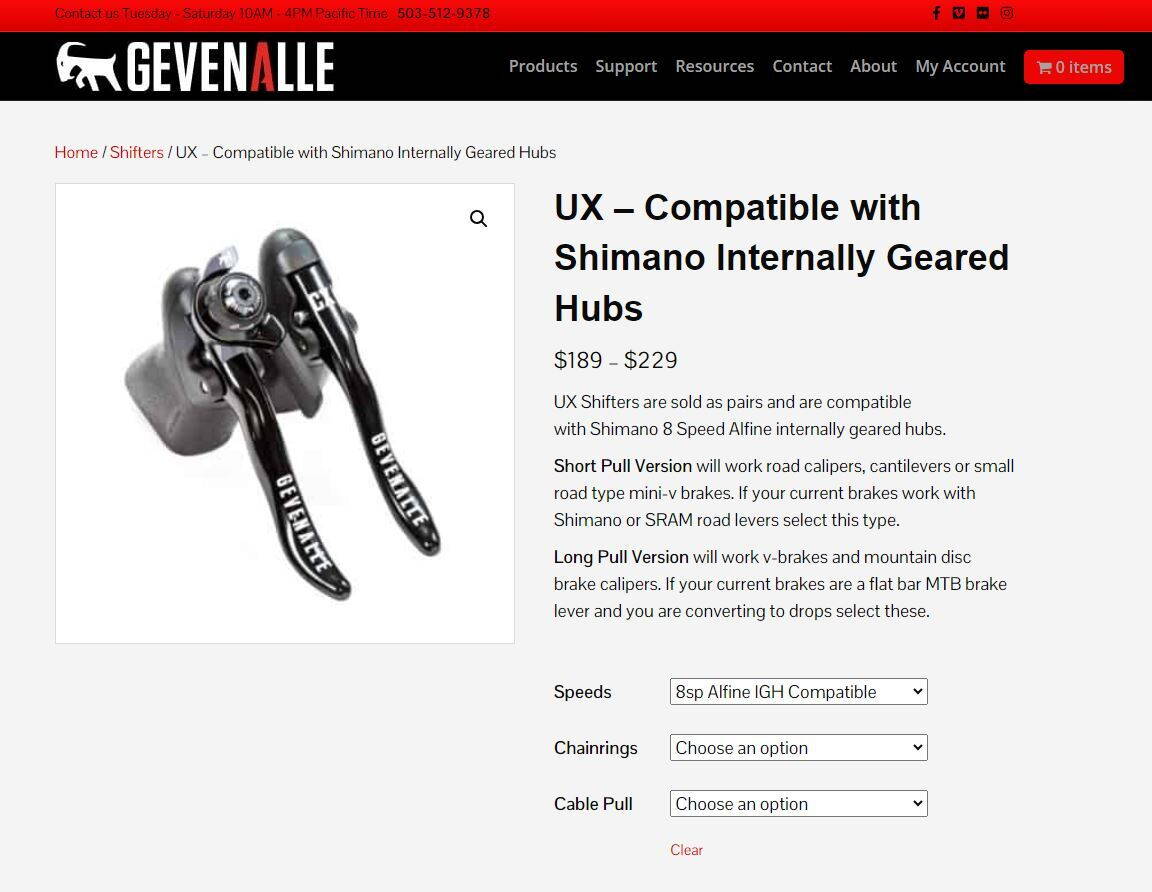

Neosun писал(а):
mshadowsПодскажите какие дуалы используете с планетаркой?
Без колхоза сейчас дорожные шифтеры под планетарку делает microshift под 8 ск и 11 ск alfine и американская контора gevenalle, но ценники не очень дешевые.
