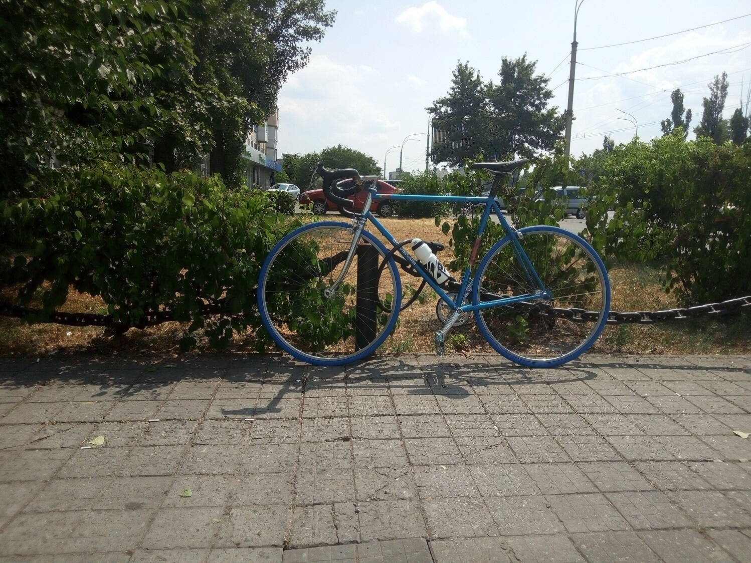

Сегодня меня обогнал штрих на сингле. Догнал я его на светофоре. Спросил за трансмиссию. 46:11. Стало понятно, почему я его не мог догнать на своей 42:18. Наверное буду менять заднюю звезду на 13т. На ровном, через полминуты педалирования, понимаю, что кручу вхолостую.
P10716-135824.jpg [ 956.28 КБ | Просмотров: 4470 ]

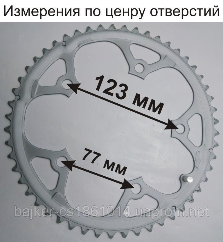

Доброго дня. Хочу поменять свою 42-зубую звезду на 52. Нарыл в продаже вот такую. Продавец пишет - Тайвань, сталь. Годится такая, или поискать б/у Кампу? У них были звёзды с BCD 130?
1054217878_w640_h640_zvezda-shatuna-52.jpg [ 57.53 КБ | Просмотров: 4337 ]

Яка у вас модель шатунів? Бо я встиг забути.

Як вони називаються? Фірма, модель.

Не знаю. Купил вел. Всё затерто на шатунах. ВСD 130 на звезде. Звезда от пера на хорошем расстоянии. На 52 зуба станет легко и ничего затирать не будет. Визуально у меня такая же звезда сейчас стоит.
"Кампа" - це BCD 135 мм. Вам треба зірку з BCD 130 мм. Сталева тайванська зірка, яку ви показали, - годиться.
https://www.sheldonbrown.com/cribsheet-bcd.html#five

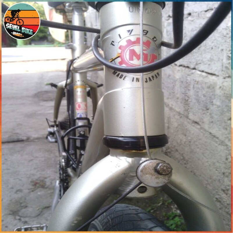

Кстати. Не подскажете - Кога Меата Элевейшен 2000, 93 года(люминь), это япония, или уже тайвань?

А звідки відомо, що у Koga Miyata є тайваньське виробництво?

Чета подумал, шо с 90-х ВСЕ там окопались и клепают вельчики. У Коги в этих годах на рулевом стакане гордо красуется - маде ин Япен.
d80be21d-4921-4c83-8fa1-61681532fb33.jpg [ 105.88 КБ | Просмотров: 4238 ]

Гугл каже, що з середини 1970-х по 2010 рік виробництво було у Японії на заводі Miyata. Пізніше - у Нідерландах.
