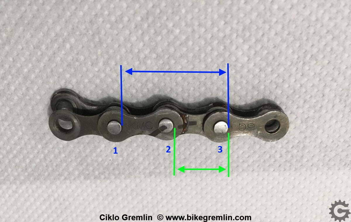

alex.zav писал(а):
link — ланка.
Тобто ланка це два "звена".Я вірно розумію.
Напівлінк це одне "звено".
Ланка = звено (сині стрілки). Півланка = полузвено (зелені стрілки).
chain_pitch-korak_lanca.jpg [ 115.75 КБ | Просмотров: 20623 ]
