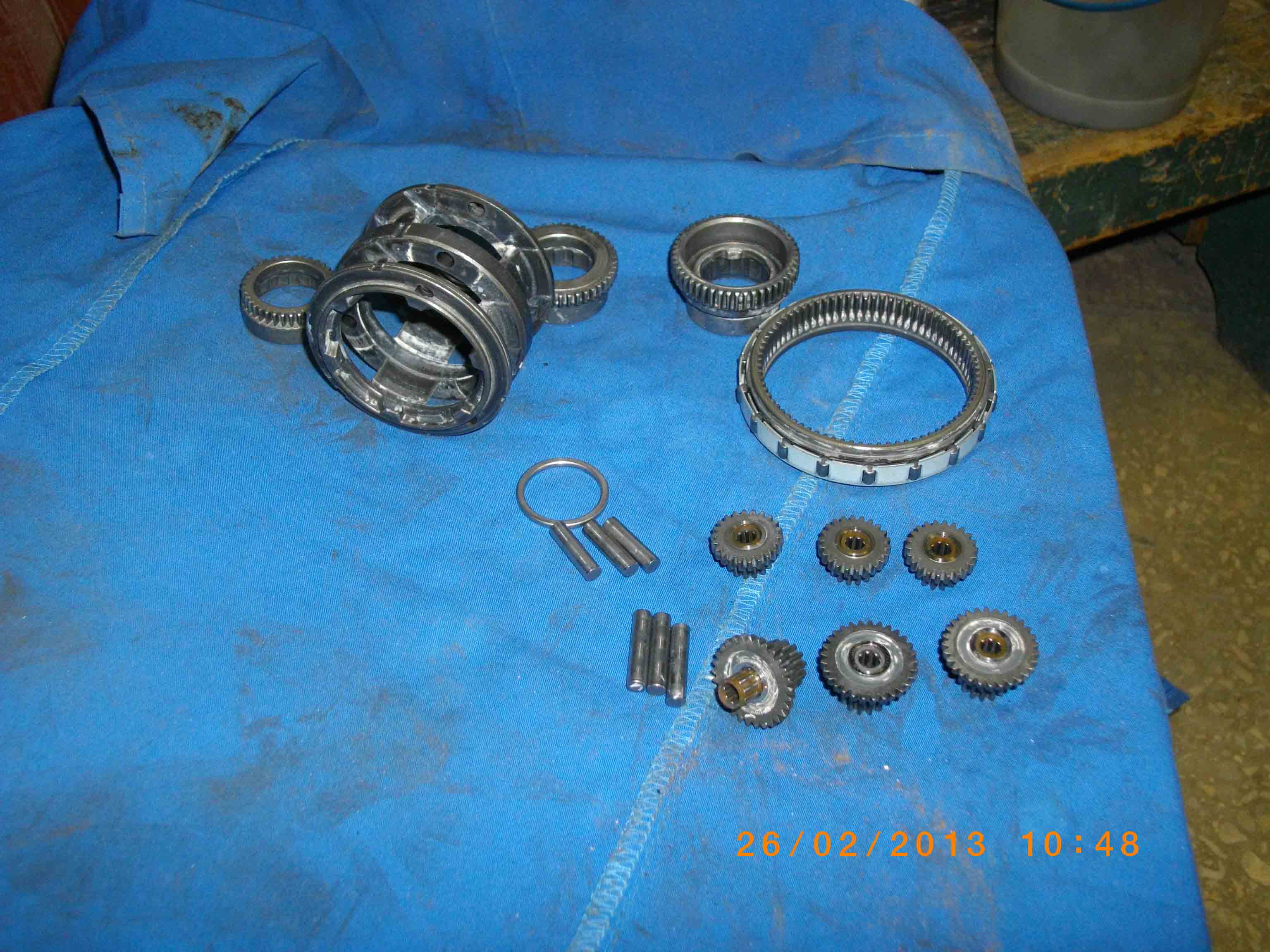

Ох и намаялся я, когда сдуру разобрал Шимано восьмерку почти в драбадан! :facepalm:
Сначала я пренебрег инструкцией Велобига, где они предписывают разбирать внутренний механизм переключения (что на оси) при помощи трубки с пропилами. :evil:
Чтобы добраться до правого подшипника, я просто накрутил на ось гайку и выбил её. От этого у меня развалился блок возвратной пружины и спасибо тому-же Велобигу, что выложил в Ютуб подробный ролик по сборке этого узла!
Фоток к сожалению, нет

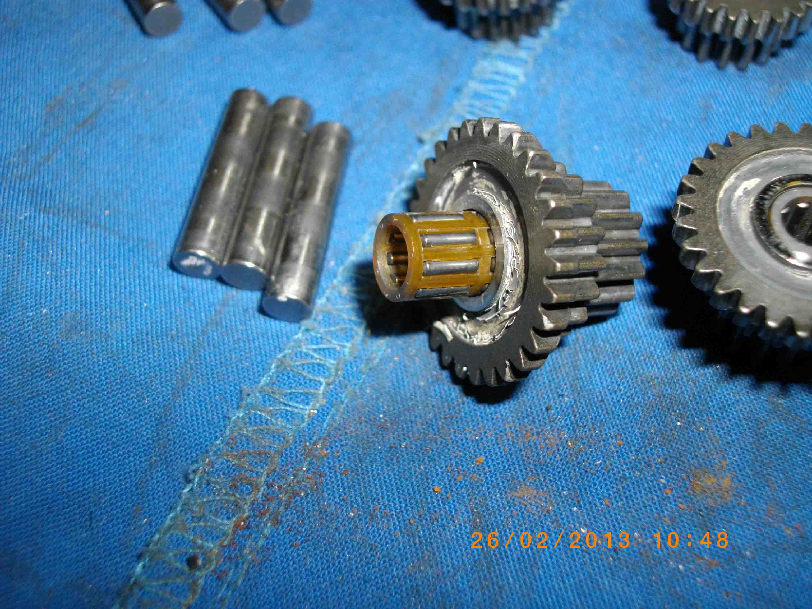

Затем я протупил еще раз, когда на блоке сателлитов я снял кольцо, не дающее выпасть этим самым сателлитам. Сначала ничего, но когда я положил блок в ведерко и стал весьма активно полоскать это в уайт-спирите, оськи повылазили и весь чертов блок рассыпался на пригоршню шестерен! Караул! :shock:
Комментарий к файлу: Я глядел на это добро и боялся к нему прикоснуться!
IMGP0644.jpg [ 301.71 КБ | Просмотров: 27655 ]

Но зато я видел ИХ!!
Эти самые пресловутые игольчатые подшипники, коими снабжаются Нексусы Лайт и Альфины! :Yahoo!:
IMGP0645.jpg [ 265.14 КБ | Просмотров: 27653 ]

Чуть не вывихнув моск я собрал-таки водило и саму втулку.
Для смазки использовал ФИОЛ-1, раскалапуцаный каким-то моторным фирменным маслом.
IMGP0647.jpg [ 219.75 КБ | Просмотров: 27649 ]
IMGP0655.jpg [ 137.97 КБ | Просмотров: 27649 ]
Мої ровери:

Дальше моё разгильдяйство было наказано третий раз: при езде регулярно, очень часто, но бессистемно происхожил проскок во втулке, как-будто на один зуб где-то внутри все время перескакивало. :eek: бесконечно вертя настройку переключения, я проехал километров 100, пока не понял, что само не перестанет и нужно принимать меры. :mad:
решительно настроившись, я вновь достал блок сателлитов, разобрал его и очень тщательно собрал его, но уже по меткам! Метки имеются как на тройных, так и на двойных паразитках.
Честно говоря, не особо надеялся на удачу, ведь и без меток все собиралось, и накат, и ход были легкими...
Но старания зря не пропали: хруст и проскоки исчезли и я снова счастливый обладатель годного сабжа!! :Yahoo!:
Внимание, друзья!
При разборке будте крайне осторожны и внимательны!
При сборке не спешите и старайтесь, и будет вам счастье! :da:
