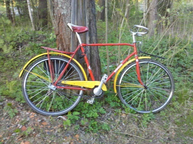

Принимайте в клуб обладателей.
Дорожник, 622х37, 38/22, переключение при 17 км/ч, 75 об/мин. Для матраса ок, момент переключения в самый раз. В городе резко рвануть не даёт зараза, хочется раскрутить первую посильнее. Тоже есть проблема с переключением на колдобинах.
На второй скорости можно ехать 30 км/ч с каденсом 95, так было задумано, то есть запас сверху не нужен. Низов для матраса хватает. Ощущения гораздо прикольнее, чем от сингола.

 Заголовок сообщения: Re: Втулка Sram AUTOMATIC
СообщениеДобавлено: 12.09.2016 00:52
Сообщения: 184
Город: СПб
Зарегистрирован:31.10.2013
Долго и мучительно ковырял потроха. Теперь переключается при 90 об/мин (20.5 км/ч). Ощущения забавные, теперь в подъём в лесу не страшно топить. На прямой тоже забавно, ощущения как на ракете прямо. В парке матрасить на 1й только, до 2й негде крутить. Думаю, может до 100 об/мин поднять порог.
