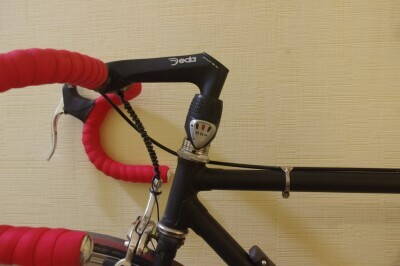

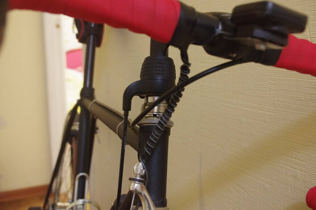

славян писал(а):
TarasB писал(а):
славян писал(а):
Бо на баран попробуй манетку откопай! .
А наверх штатную загнать..?Удобствие,правда,не то уже.
вышел из положения таким образом:
IMGP8567.jpg [ 156.77 КБ | Просмотров: 5289 ]
IMGP8571.jpg [ 119.91 КБ | Просмотров: 5289 ]
Планетарный псевдошоссер
Ага, и тормозную ручку из неё выломать, ибо тормоза уже из такого положения использовать невозможно. Видел я эти варианты, выглядит как-то уродливо, по-моему.
Я на вынос крепил при пробном заезде, ну когда первый раз собрал всё на "новой" раме с "новым" рулём. По мне, так отстой полнейший, её крутишь и пытаешься чтоб руль при этом не крутился.
Варианты с разъёмными рулями удобнее всего, но это либо 120 евро, либо самому пилить и что-то городить, а это стрёмно как-то, там же нагрузки что надо, руками со всей дури ж руль тащим.
славян писал(а):
Чо я плету... :facepalm: 22,2 же :yes:
Да фиг бы с ним, с 22.2, баран такой можно найти. Проблема в том, что долбаный грипшифт нельзя протащить через изгибы руля.

Lupus_Nocturnus писал(а):
Так можно на край рога поставить. В чем проблема то? Она даже в нижнем хвате особо мешать не будет.
Нижний хват нифига не основной. И тянуться за тормозом в нижний хват (ручка - комбо) я тоже не хочу.
А хват за вынос, как на фото выше, основной что ли? :)
Не за вынос, а за верхнюю палку.
Так ли часто нужно переключаться, чтобы постоянно держаться за манетку?
При каждом старте со светофора. Нагибаться со светофора? Не, не хочу я так. Да и опасно, нижний хват для скорости, а не стабильности, а при старте машин рядом много.
И что мешает поставить обычную торморучку отдельно, туда куда удобно?
А из манетки ручку - выломать нафиг?
Когда на земле стоишь - вообще нагибаться никуда не надо. Опустить же одну руку на 10 см - вообще не напряжно. Тебе ж не надо постоянно за манетку держаться? Переключился и поехал. В любом удобном хвате.
Ну поехал. Разогнался на 1й передаче. Надо опять переключаться. И что делать? Мне проще не глядя фрикционку переключить, движение-то отработано уже, чем куда-то там тянуться.
Так что за ручка такая? Я грипшифт со встроенной торморучкой даже в гугле найти не могу.
Да такой вот грипшифт с ручкой. Набираем в гугле "грипшифт с комбо" и смотрим.
