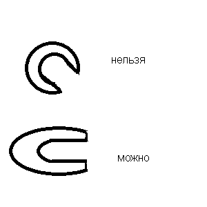

Насчёт коротких дропаутов может они и правы.
Планетарка крепится специальными гайками с направляющими.
Если там нет примерно миллиметров 8-10 лишних по длине дропа - то ку-ку.
В такое отверстие нельзя поставить планетарку
Вот примерная схема, элипс должен быть под углом, но в пэйнте не повернуть :sad: я думаю, все поняли, как оно выглядит в жизни.
дропы.png [ 4.65 КБ | Просмотров: 3284 ]
Продолжение истории там >
Последний раз редактировалось Пафнутий 14.07.2015 16:42, всего редактировалось 1 раз.
Надо полагать, имеются в виду "фасонные" ШАЙБЫ? - http://www.planetarki.ru/ru/planetarnye ... autov.html
Синяя и зеленая вполне поместятся. Может "не феншуйно" рычаг заторчит, но нам ведь ехать, или таки шашечки? :wink:
И потом - надфили/напильники ещё не отменили, 2...3 мм вполне можно сточить...)))
Впрочем - не настаиваю, всё - ИМХО. :cool:

Не совсем понял про то, почему нельзя вертикальные дропы.
Вот дропы на моём байке:
В чем разница от обычных дропов с петухом?
соответственно шайбы под них: https://www.bike-components.de/en/Shima ... en-p40459/
а вот шайбы для горизонтальных: https://www.bike-components.de/en/Shima ... en-p31140/
Это вопрос к ув.Пафнутий.
ИМХО - нормально всё... :wink:

Ivan.T писал(а):
Сегодня говорил с механиком. Вердикт: ставить нельзя. Впихнуть можно, но крепиться оно будет ненадежно и лучше этого не делать на такой раме.
Ну зачем же так "наивно" верить сказанному кем-то... Если только для "отмазы и самоуспокоения"...
А самому ПОДУМАТЬ...? Да хоть и поспорить с тем же "авторитетом"...
Крепление в ГОРИЗОНТАЛЬНЫХ дропах у "мастеров" сомнений не вызывает?
А ведь там ПЛОЩАДЬ контакта шайб с дропами МЕНЬШЕ (посмотри на рисунки - из "круга" шайбы вычитается ДВОЙНАЯ площадь пазов дропов).
А если ось вставить ДО УПОРА вверх (в твоей раме), то "вычитается" 10 мм, а вверху ПРИБАВЛЯЕТСЯ 10 мм, которых нет в горизонтальных дропах... :shock:
Ну, если там колесо задвинуть ВЗАД до упора - всё будет одинаково, но ведь все оставляют запас для натяжки цепи...
Всё равно не уговорил? :wink:

Ivan.T
Всё неудобство короткого дропа в том, что нужно лепить и натяжитель цепи. С длинным он не нужен.
Или такую порнографию как на фото (бортики), чтобы цепь не слетала при растяжении.
А в короткий конструктивно шайба заходит, да. Я неточно выразился про гайку.
