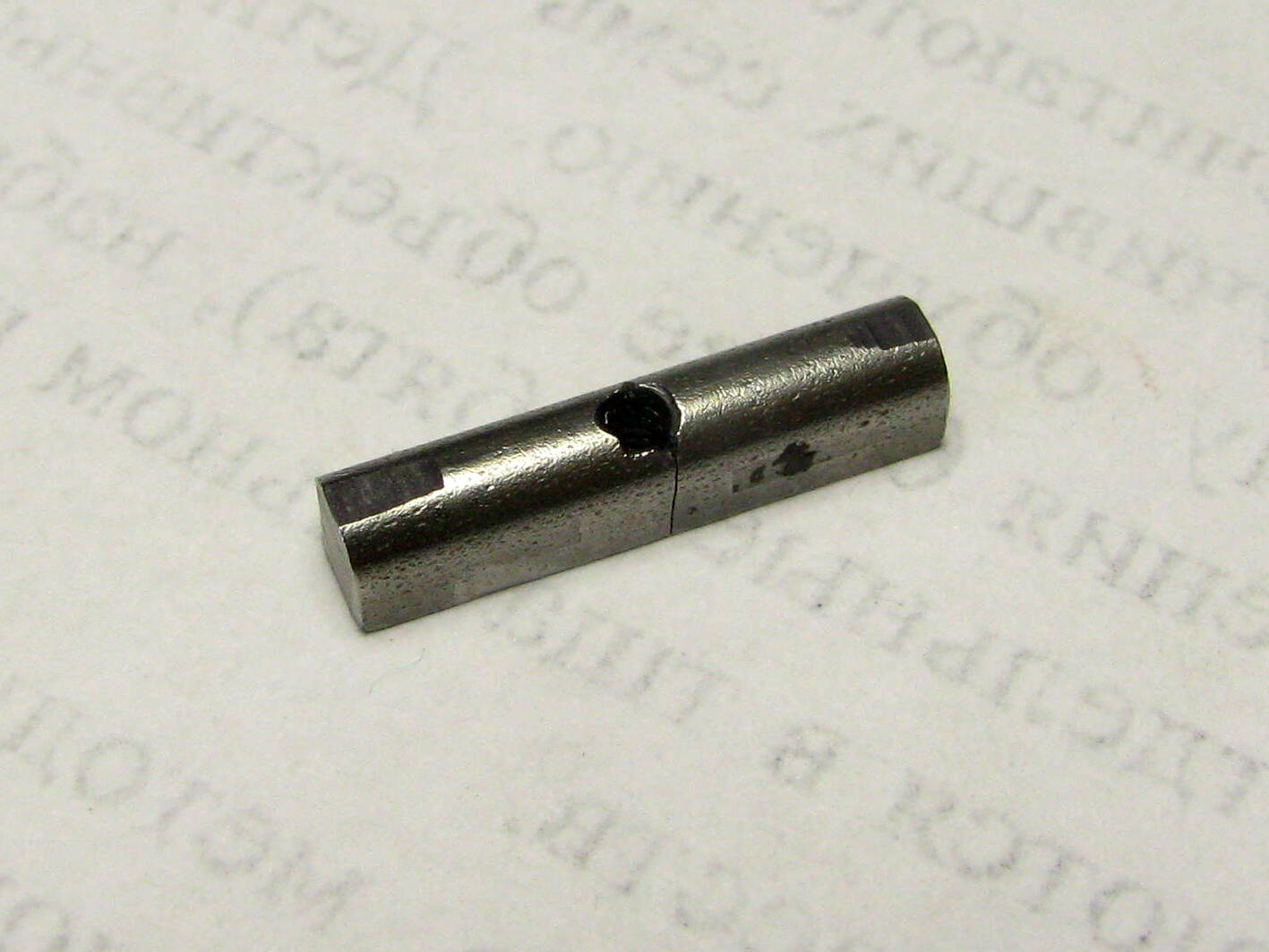

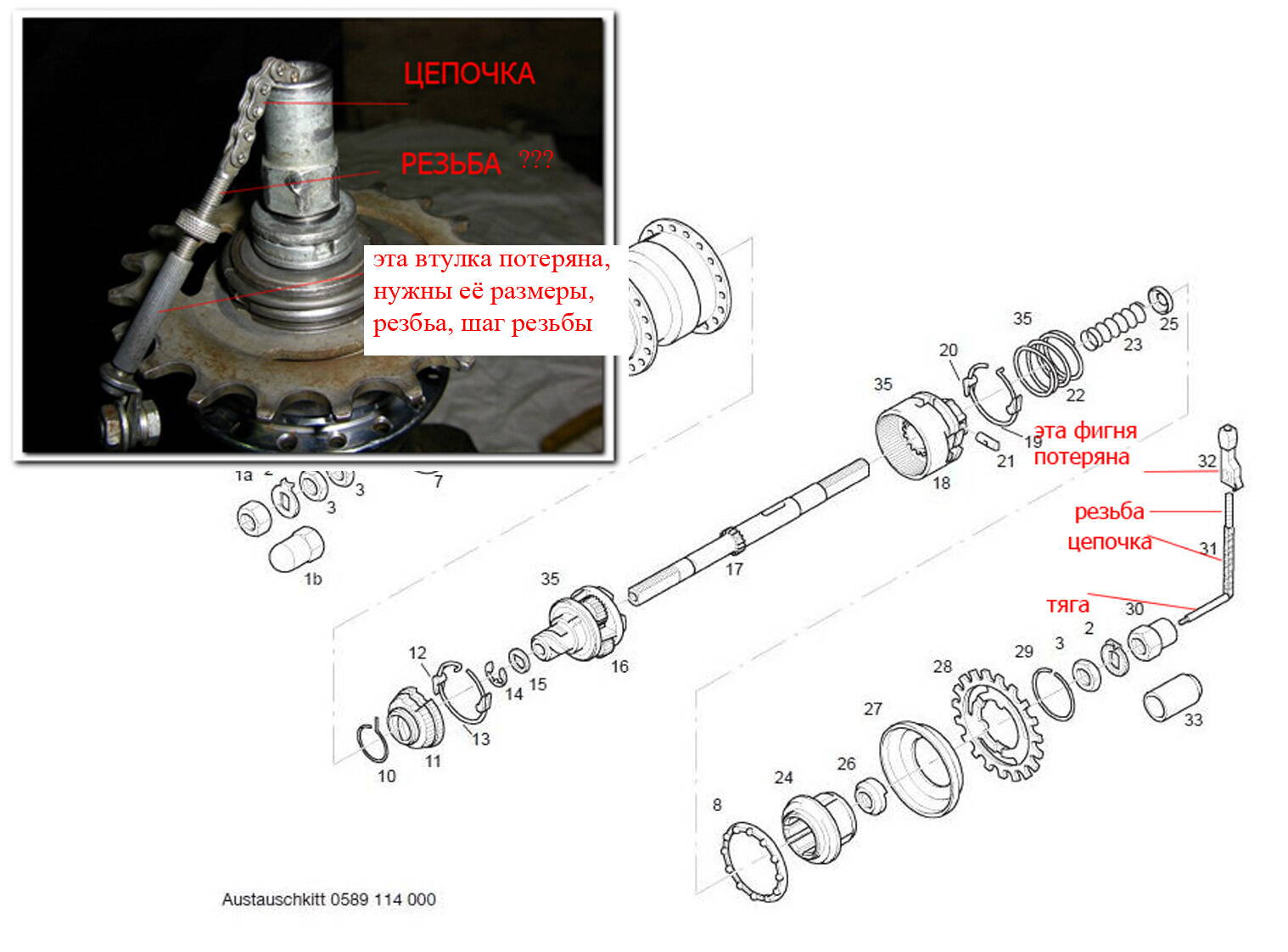

Имеется в наличии планетарная втулка (как показана в первом сообщении) со следующими дефектами:
1. "сухарик" расположенный внутри втулки разломался на две части
2. потерян узел: тяга, цепочка, втулка.
Есть желание восстановить, особых сложностей не вижу. Сухарик померил - изготовят аналогичный, тяга с цепочкой и резьбой продается - нашел на рынке, но пока не покупал. Следующую за ней втулку можно выточить. Вот в этом и вопрос: ее размеры и резьба. Если кто может подсказать и схематически нарисовать - буду признателен.
