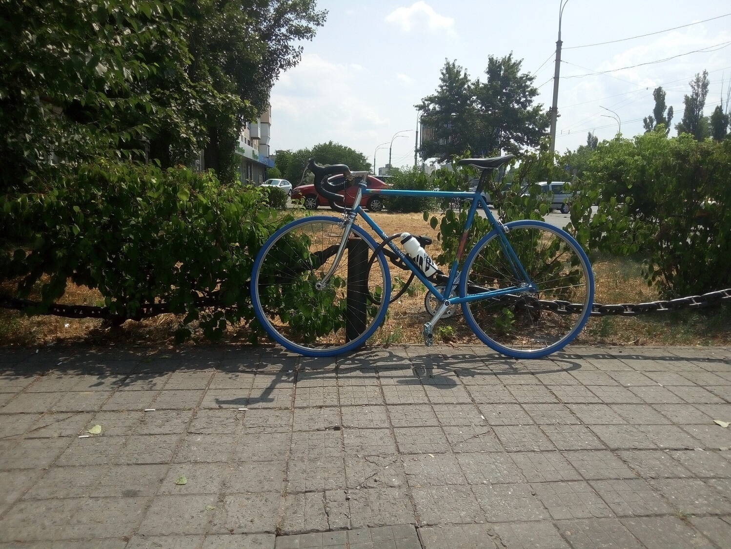

Сегодня меня обогнал штрих на сингле. Догнал я его на светофоре. Спросил за трансмиссию. 46:11. Стало понятно, почему я его не мог догнать на своей 42:18. Наверное буду менять заднюю звезду на 13т. На ровном, через полминуты педалирования, понимаю, что кручу вхолостую.

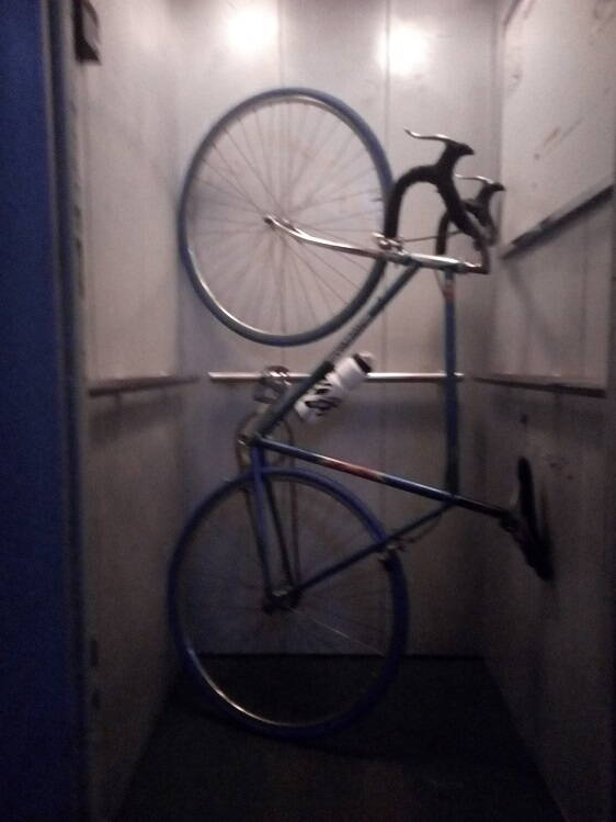

Пару слов про лифты и большие колеса. В лифт спокойно поместится три человека и мой велик. :)

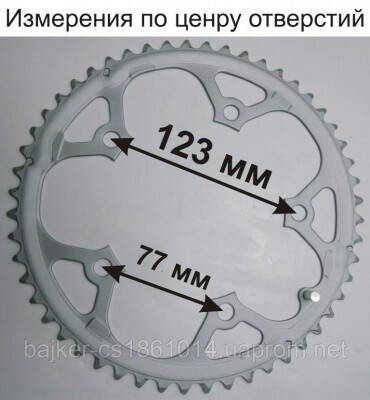

Доброго дня. Хочу поменять свою 42-зубую звезду на 52. Нарыл в продаже вот такую. Продавец пишет - Тайвань, сталь. Годится такая, или поискать б/у Кампу? У них были звёзды с BCD 130?
"Кампа" - це BCD 135 мм. Вам треба зірку з BCD 130 мм. Сталева тайванська зірка, яку ви показали, - годиться.
Дякую.

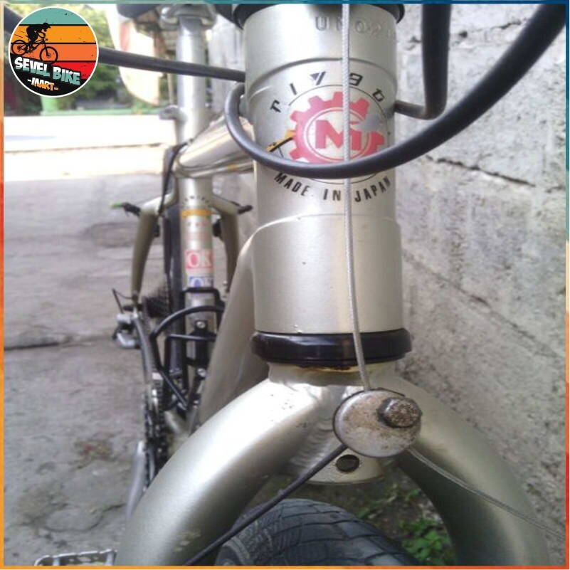

Кстати. Не подскажете - Кога Меата Элевейшен 2000, 93 года(люминь), это япония, или уже тайвань?

А звідки відомо, що у Koga Miyata є тайваньське виробництво?
Чета подумал, шо с 90-х ВСЕ там окопались и клепают вельчики. У Коги в этих годах на рулевом стакане гордо красуется - маде ин Япен.
Гугл каже, що з середини 1970-х по 2010 рік виробництво було у Японії на заводі Miyata. Пізніше - у Нідерландах.
