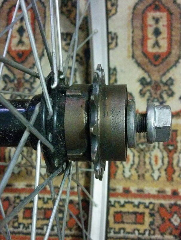

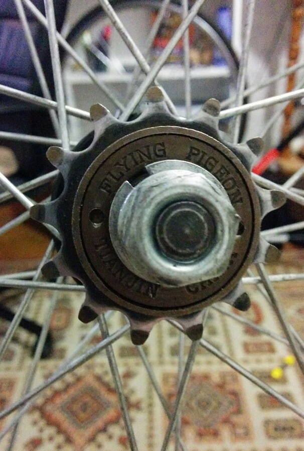

Всем привет! нужна помощь.
Сегодня заднее колесо перестало реагировать на кручение педалей. Задняя звезда тоже крутится, но колесо нифига. Это собачкам конец пришел?)
И еще я хотел бы спросить: если полностью поменять эту штуку (фривил, если я все правильно понимаю), то втулка никак не страдает из-за этой поломки?
Заранее прошу прощения, потому что не очень хорошо еще разбираюсь в этом всём.

Могут залипнуть собачки или пружинки смяться. Попробуйте разобрать, вытереть старую смазку и смазать более жидкой.
угу.
Скоріш за все пружинка того.
