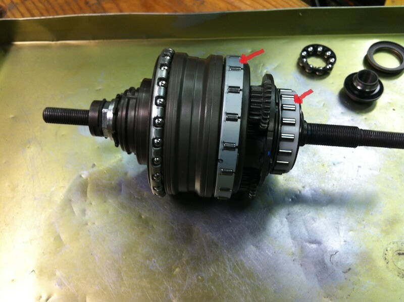

Вскрыл планетарку и о...ел. Проездил на ней полтора года около 6 тысяч км а родная белая смазка усохла. Последнее время, слушая в дороге втулку, я это и предполагал. Держал в уайтспирите (надо было бензин) часа 3, иногда проворачивая механизм и всбалтывая, затем высушил на солнце и потом ещё долго вытряхивал сероватые кусочки, похожие на мел. Полностью разбирать побоялся (в отпуске я , разленился-ужос :D ), хотя есть такой опыт с Sachs spectro 7s. Жирно смазал LM 47 все наружные рабочие узлы и залил предварительно нагретой градусов до 70 синт. трансмиссионки "Petro Canada" (см. мой пост выше), дал постоять минут десять, при этом опять вращал-колбасил. Вынул механизм, дал немного стечь маслу и быстренько засунул его в корпус, тоже смазанный изнутри LM 47. Что любопытно, в стекшем масле было очень много того же "мела". Планетарка Shimano Alfine SG 501. Покатаю и обязательно отпишусь о впечатлениях.

Да я понимаю, что это был бы идеальный вариант, но для этого нужно в идеале полностью разбирать механизм. Я когда вытащил его из корпуса, сразу увидел на какой-то большой шестерёнке странное алое пятно, а на планетарных шестернях пятна были синие. Похоже это были настроечные метки, их немного разъела родная белая смазка и они расплылись, а после купания в уайтспирите они исчезли вовсе. Я когда разбирал семёрку Sachs, там были метки в металле точки выдавленные. Без меток разобранная планетарка, мне так кажется, кучка металлолома.

Подождал пока просохнут дороги и сделал пробный выезд в 10 км. Всё хорошо, если не считать постоянные щелчки-цокания во время педалирования. При накате тоже что-то пощёлкивает, но гораздо тише и реже. Грешу на обгонные муфты-
IMG_3053.jpg [ 126.64 КБ | Просмотров: 5870 ]
Я их "нашпиговал" густой смазкой и теперь, скорее всего, там что-то не так. Теперь подумываю, открутив левый конус подшипника влить внутрь 10-20 мл жидкой трансмиссии, может быть она со временем "вымоет" LM-ку. Но есть сомнения насчёт вытекания.
