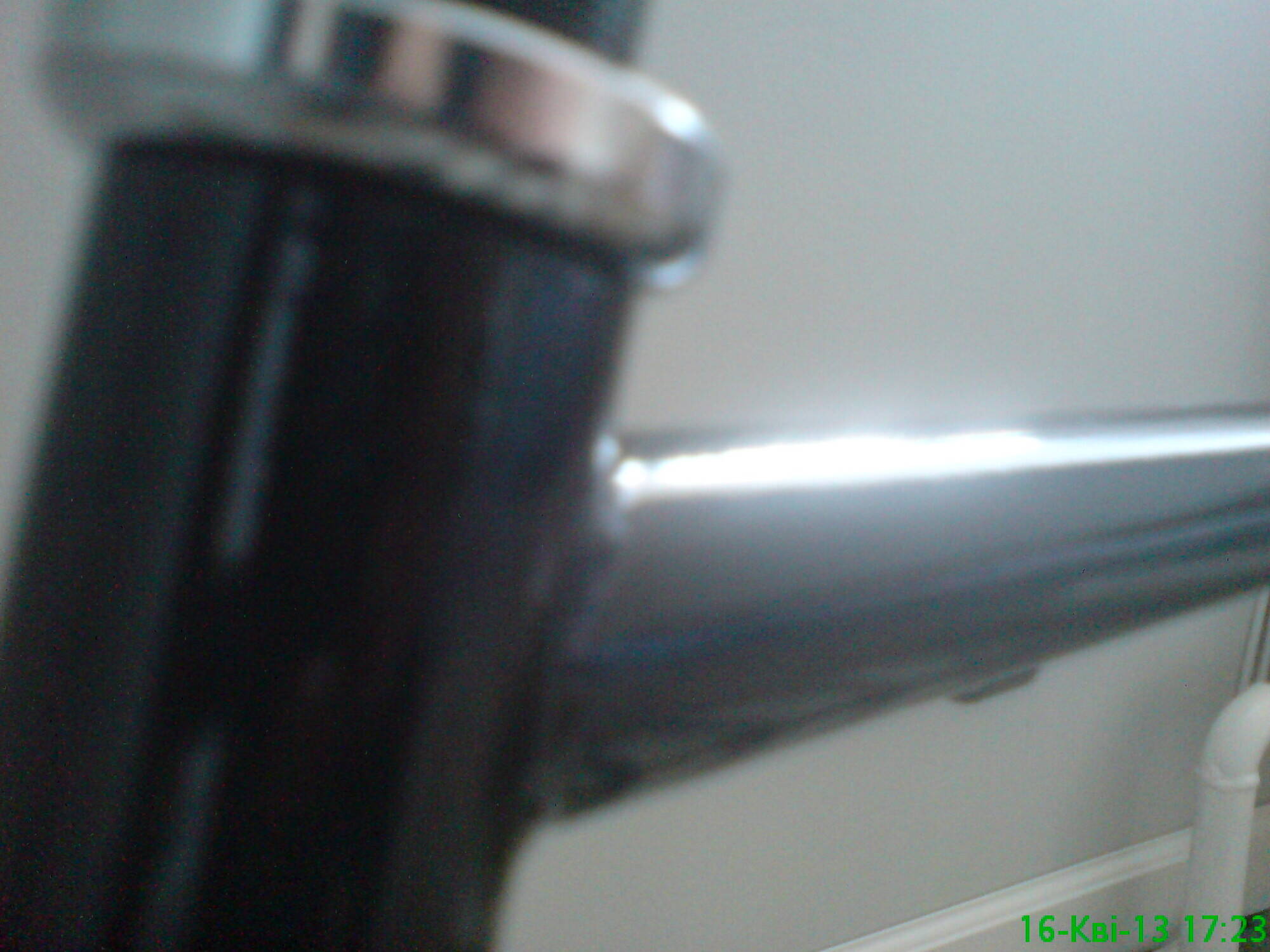

Рама помальована :Yahoo!:в чорний глянець ( є ньюанси ,але я задоволений ) ... ту бі контініуд ...
Чекаю на втулки, збираю колеса і буду вас далі мучати неадекватними питаннями )))
Комментарий к файлу: для затравки )))

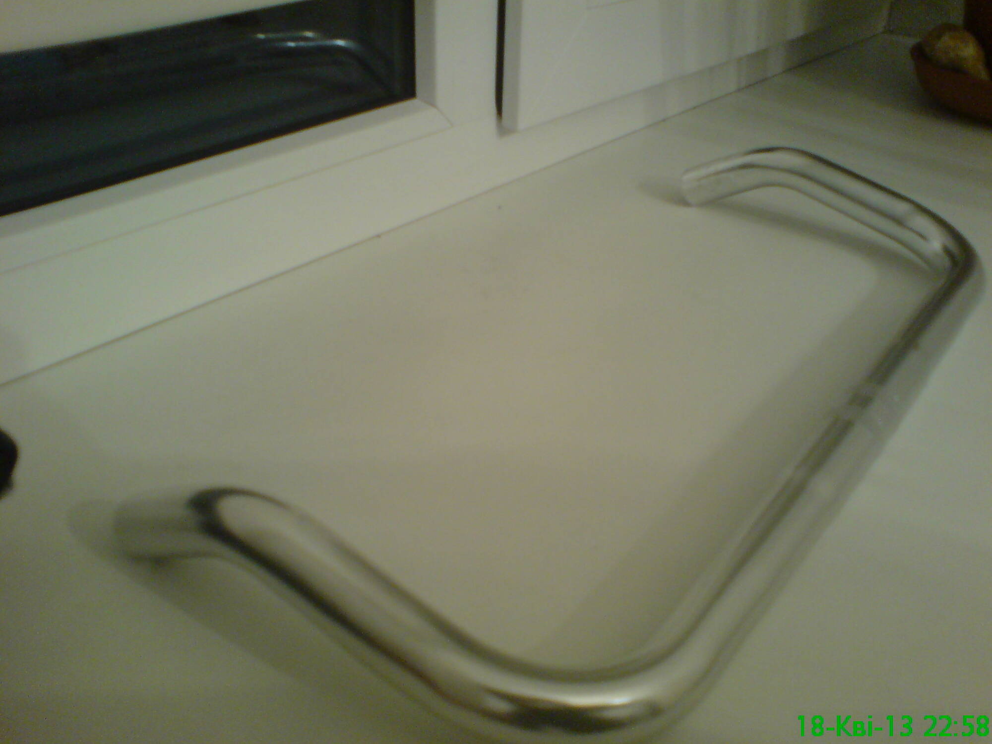

Комментарий к файлу: ну не мог пройти мимо )))
DSC01873.JPG [ 812.66 КБ | Просмотров: 1814 ]

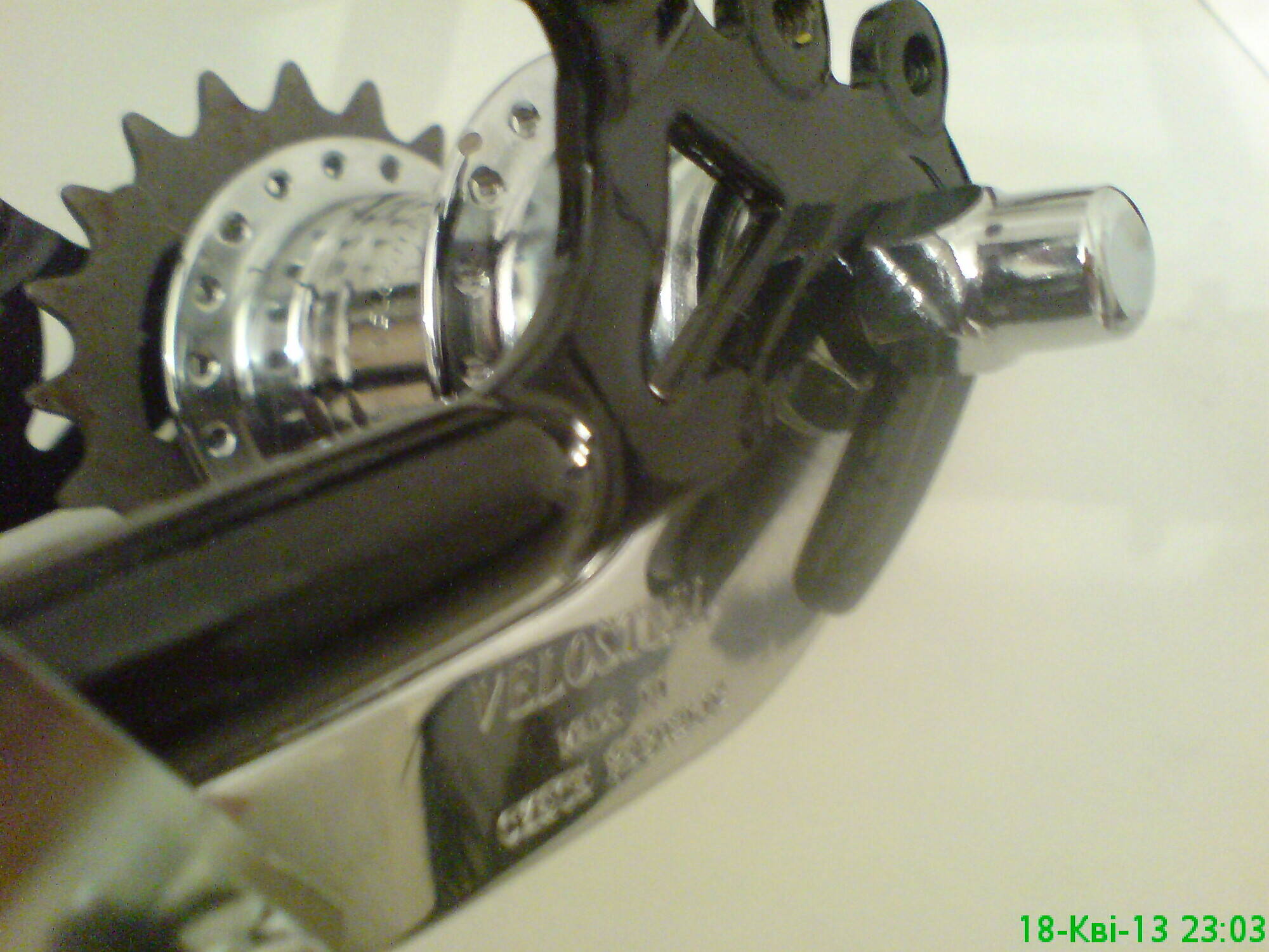

Комментарий к файлу: синглу - бьіть !!!
DSC01876.JPG [ 615.78 КБ | Просмотров: 1814 ]

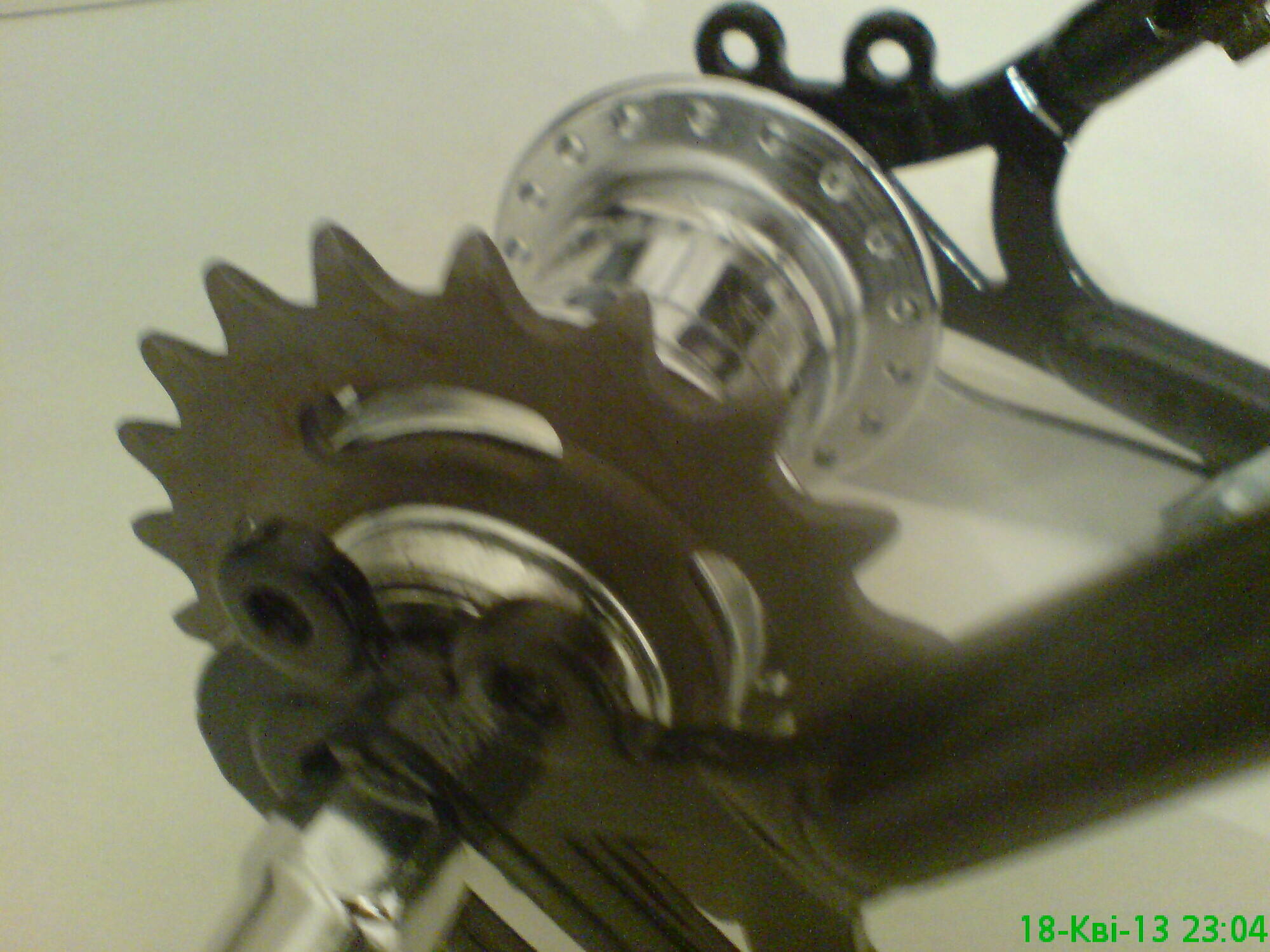

Комментарий к файлу: синглу - бьіть 2 !!! )))
DSC01878.JPG [ 612.73 КБ | Просмотров: 1814 ]

Бегущая Черепаха писал(а):
Пару обновочек
Так, руль буллхорн (см. bullhorn bar). Он противоположен по смыслу мусташ-бару (см. moustache bar) и т. п. комфорт-рулям.
1. Берем раму с выносом, ставим мусташ или какой-нибудь украинский эквивалент. Получаем посадку с небольшим наклоном туловища.
2. Заменим мусташ обычным прямым рулем на той же раме с тем же выносом. Посадка удлинится, наклон корпуса станет больше.
3. Снова заменим руль. Ставим буллхорн. Он, как правило, очень удобен рукам. Но посадка станет еще длинней и наклоннее.
Отговаривать не собираюсь. Просто имейте в виду. Если посадка совсем неудобная, то есть с непривычки чересчур длинная, - ищите короткий вынос. Однако тут все плохо: выноса под резьбовую рулевую мало различаются по длине.
Вьі ж мне говорили ,что рулем крутить можно вот я себе его представил как на велотренажоре
У буллхорна мал диапазон удобных положений. Его рога почти всегда недалеко от горизонтали. Максимум градусах в тридцати. Кто ж знал, что вы начнете с буллхорна.
На тренажере не нужно рулить, нужно лишь держаться за имитацию руля. Попробуйте не тренажерить, а ездить с вертикально задранными рогами - увидите. Оно терпимо, но мусташ все равно лучше. Правда, каждый переносит тяготы по-своему.
А если честно - этот пункт демонстративно уродский, пардон на слове. Любой веломаньяк, глядя на вздыбленный буллхорн, мигом вспомнит базарного дедушку, нацепившему на прямой руль гигантские рога и задравшему их в зенит. Для дедушек и 12-летних пацанов это простительно. Они еще не знают, что в мире есть что-нибудь, кроме МТБ с "Украиной". Значит, выбирают МТБ. И получают. Пропорции даже базарного двухподвеса имитируют кросскантрийную технику, посадка там растянутая, руки находятся низко (на фоне "Украины"). Значит, надо поймать комфорт длинными вертикальными рогами. Логично.
Хрен с ней с некрасивостью. Рулить-то вам, а не дедушке. Хотя привыкнуть можно ко всему.
