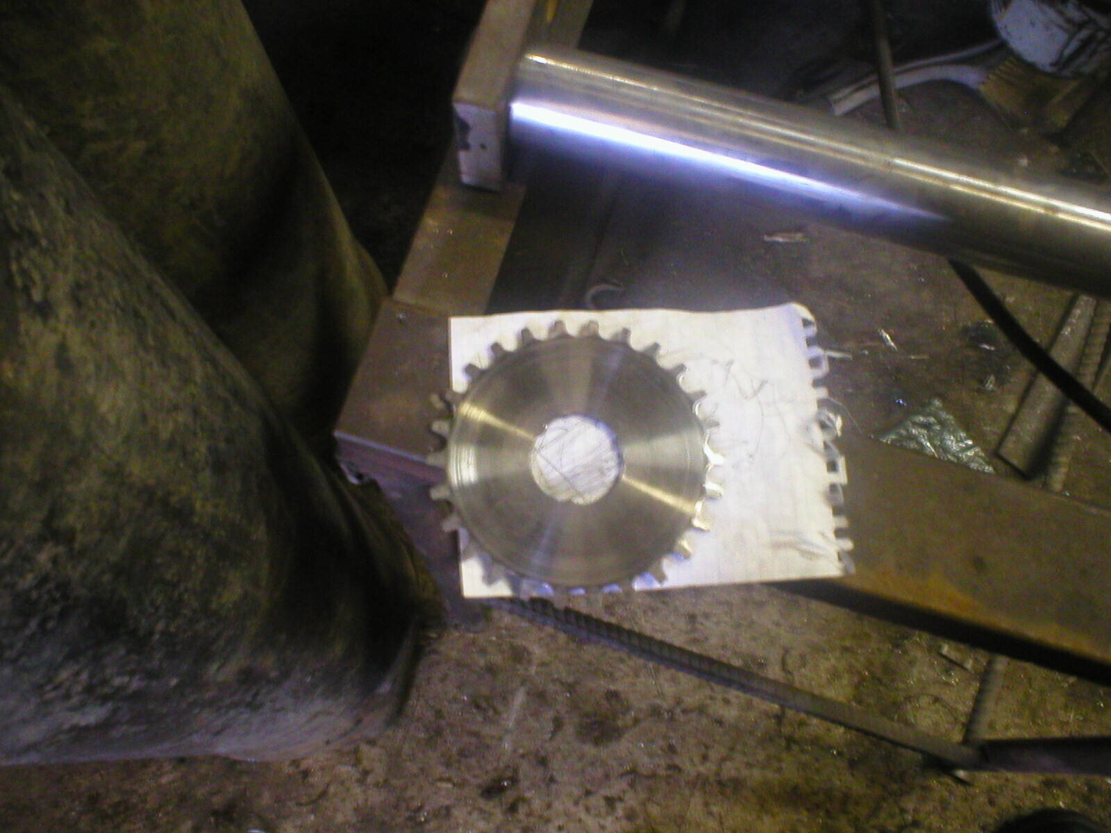

Кстати, вот простой способ азотирования - журнал "За рулем" номер 13 за 1936 год, статья "Способ восстановления храповика автомобиля ГАЗ":
(А из предыдущей статьи, между прочим, следует что в то время в кустарном ремонте использовали жидкость для снятия лака с ногтей не содержащую витамина А...)

Еще один способ изготовления задней звездочки - в разделе про мой складной грузовоз, может кому и пригодится:
ИМХО:
Если только как ВРЕМЕННОЕ решение, ибо высота оставшегося "шлица" примерно ВПОПОЛАМ меньше, чем на РОДНОЙ планетарной звезде...
Ну и его форма ПЛОТНОЙ посадке не способствует.
Люфт звезды на втулке будет с каждым километром УВЕЛИЧИВАТЬСЯ...
Пробег СИЛЬНО будет зависеть от качества стали... :cool:
"Шлиц" (похожий на тот, который на фото) из НОВОЙ современной (видимо кЕтайской) "дорожной говнозвезды" на планетарке у мну получался примерно после 700 кМ пробега... :twisted:
Звезда на втулке при этом ЯВНО болталась...
Ножной тормоз УСУГУБЛЯЕТ эти какашки... :cry:

Вы не обратили снимания что на фотографии еще не совсем готовая зведочка. У готовой высота выступов входящих в шлицы не меньше чем у родной звездочки потому что после фотографирования я еще подтачиванием увеличил внутренний диаметр отверстия, а высоту шлицов не трогал и так они стали выше.
Спасибо, буду знать. Но процедура расширения центрального отверстия меня смущает. Это же надо ровно сделать, а иначе будет микро-биение.

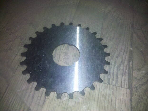

Да, так чего я зашёл-то.
Я выбыл надолго из-за дтп, но потом таки стал ковырять вопрос. Всё очень печально оказалось, фирмы в Питере не продают куски стального листа, предлагают купить сразу весь, а это пипец дорого и как его везти. За нарезку плоской фигни по чертежу тоже деньги берут какие-то неадекватные.
Один мужик в итоге сделал (не договорившись о цене) аж две, ну и мне пришлось ему заплатить как по фирмам (по минимальное цене из тех, что хотели фирмы), он походу офигел что так много. Звезда получилась золотая, да. Экономического смысла нет, она чисто ради хипстерастического эксклюзива.
Звезда первая. Сталь-45, три миллиметра толщиной, сыромятка. Впрочем, чёт мне кажется, что это ничё, что сырая - думаю, что даже шимановской штамповке такой металл и не снился.
Чертёж был плоским, но он сделал и фаски, хотя я даже и не просил. Хз, у меня есть говнокитайская пластилиновая звезда без фасок, к ней претензий полно, но как раз из-за отсутствия фасок проблем не было.
На драйвере сидит плотнее родной. Из-за большой толщины кольцо защёлкнулось, не сомкнувшись. Я прокатился на ней километров 40, сначала очень аккуратно, а потом уже стал как умею стартовать с места и лезть в подъёмы. Ну вроде всё чётко пока что). Цепь не слетает, даже если держать вел боком (чтоб звёзды были горизонтально) и крутить педали рукой.
Показывать фото этой звезды на раме не буду, там ничего интересного.
Комментарий к файлу: Сырая из мастерской
P1010013.JPG [ 472.39 КБ | Просмотров: 2461 ]
 Заголовок сообщения: Re: Хочу сам делать звёзды.
СообщениеДобавлено: 03.04.2015 21:42
Сообщения: 184
Город: СПб
Зарегистрирован:31.10.2013
Звезда вторая. Такая же, но закалённая. Мужик сказал, что это не просто кинул в печь и кинул в воду. Чтоб её не повело, пришлось брать лист толще, а потом стачивать лишнее. Вот я думаю - нафиг я тогда округлял шимановские 2.6мм до трёх, если всё равно толщину пришлось задавать стачиванием лишнего?
Её я пока не пользовал. Если первая сыромятка покажет достойный ресурс, то я скажу, что закалка нафиг не нужна.
Короче, что я хочу сказать. Кто выточит сыромятку из ст45 толщиной 3мм по приложенному плоскому чертежу, и чтоб не дороже, чем за 500 русских рублей - тот победил!

А нельзя ли сделать не каленую, а выступы через которые передается момент - накапать электросваркой более твердым металлом? Ведь, вроде бы, к мягкой стали можно приварить что угодно, и зубья у разных землеройных машин именно так и наваривают.
Фабричные звездочки насаживаются на втулку с зазором побольше миллиметра, так что тут плюс-минус миллиметр мало что значит. Конечно, надо стараться чтобы было поточнее, но идеальная точность не требуется.
Спили лишнюю толщину кольца по бокам, чтоб получилось типа как ПОРШНЕВОЕ, глядишь оно и сомкнется...
Пожалуй, будет достаточно одной таблЭтки только 1 бок сточить... :wink:
Э, не. Это если советскую звезду нацепить на планетарку - то да, там действительно такой зазор. И если звезда нормальная, то и такая хрень проживёт свои 5000км, а если китайский пластилин, то через 500км шлицы раздрочены нахрен.
Шимановская звезда на шимановской планетарке сидит уже достаточно плотно. Ну маленько разве что болтается, но некритично.
И всё-таки отсутствие биений у звёзд очень важно для того, чтобы процедура выставления колеса в дропаутах была хоть немного менее геморной. С советской звездой это каждый раз мучение было адовое, в одном положении как струна, чуть крутанёшь педали и провисает. С шимановской звездой (и фирменной шимановской системой для ситибайков) стало намного лучше, я до этого никогда в жизни не видел круглых звёзд :lol: , а теперь увидел, и понял как это удобно, и почему за шимановскую систему не жалко отдать аж 800 "докризисных" рублей. Но я всё равно задолбался и сколхозил в итоге натяжитель оси для косых дропаутов из уголка, болта и барашка, но это уже другая история.
Да оно не мешает. Звезда на втулке сидит как влитая, я попробовал поболтать её на драйвере, но походу это невозможно.
