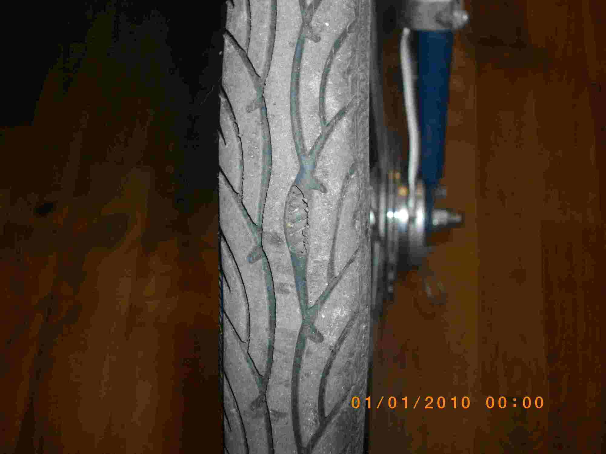

Я это пишу под впечатлением вчерашнего выхода из строя уже второй покрышки: осенью купил аж две, понравился протектор и особенно цена в 50 грн. Думал: поставлю на перед, что им будет...
Первая покрышка выстрелила на ходу месяц назад, пройдя ок. 300 км., причем уже стемнело и до дома 50км... Вторая лопнула вчера, слава Богу, что во время простого шопинга. Тоже прошла не больше 400км. Фирма Duro, модель Granada:
IMGP1431.jpg [ 130.58 КБ | Просмотров: 3415 ]
