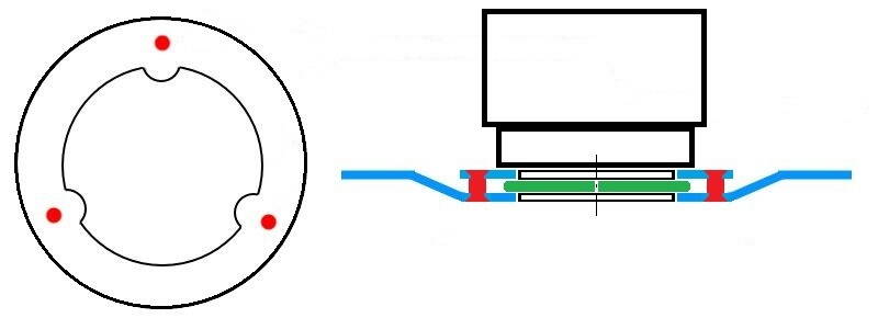

Я тут подумал - в принципе, есть один вариант с минимальным объёмом напиллинга.
Звезда у нас имеет выштамповку, правильно?
Зубья находятся не на одной линии с посадочными выступами.
Если развернуть звезду другой стороной, тогда три посадочных выступа сядут в красивые полукруглые пазы перед канавкой для кольца.
А зубья окажутся примерно там же где и были.
Тогда возникает вопрос - как кольцо будет фиксировать звезду на втулке?
Для этого нам нужна любая звезда, пусть это будет наша старая.
Складываем вместе старую и новую звёзды и желательно на сверлильном станке сверлим три отверстия, диаметром 6 мм.
Отверстия должны быть на равном расстоянии от посадочных выступов с центрами примерно на 10 мм от края внутреннего посадочного отверстия звезды.
Болгаркой срезаем со старой звезды по диаметру всё, что выше 20 мм от внутреннего посадочного отверстия (надо на бумаге прикинуть).
У нас получится шайба.
После окончательной обработки внешней кромки наждаком, устанавливаем кольцо из старой звезды на втулку, фиксируем пружинным кольцом.
Устанавливаем после кольца новую шестерню.
Замеряем длину заклёпок, которые соединят кольцо и звезду.
Снимаем всю конструкцию, делаем заклёпки специальной формы (по рисунку видно, что к чему) и соединяем эту порнографию в одно целое.
Как вам идея?
На 99% уверен, что будет работать.
Смущает только пружинное кольцо, удастся ли его установить между тремя заклёпками?
Этот момент требует размышления, возможно придется делать вместо пружинного кольца что-то другое из двух половинок.
кольцо.jpg [ 29.75 КБ | Просмотров: 2608 ]

СообщениеДобавлено: 29.07.2015 09:32
Сообщения: 1126
Город: Питер
Возраст: 71
Зарегистрирован:21.04.2011
"Может Главным Конструктором стать... Современный рабочий." (с)
Была такая песня в СССР, если кто не помнит...
ИМХО - слишком МНОГО проблем, которые надо решать. :facepalm: :shock: :eek:
Понимаю, что ТС не АбрамОвич, и не Коломойский. Но таки "напрячься", какое-то время покушать ДОШИРАК, зато потом (с новой втулкой) радоваться жизни...
Сколько её отпущено - ХЗ, надо себя любимого "баловать". Кто ещё побеспокоится? :beer:
По поводу картинки - наверное кольцом ШТАТНО замкнуть шайбу, а после уже звезду "прилепить".
БОЛТАМИ-ГАЙКАМИ, "пистолетные" заклёпки говённые алюминиевые, не выдержат... :cry:

Взять полые заклепки, заклепать их на кольце, внутри заклепок нарезать резьбу.
Зафиксировать звезду в заклепках винтами с потайной головкой (продаются для роликовых коньков под шестигранник М4, тело винта с резьбой М6).
Баста! :D
