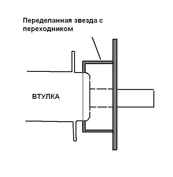

Я бы шел по другому пути - вместо того чтобы курочить планетарку лучше изготовить переходник для отодвигания непосредственно звезды ближе к правому перу. Например, инструментом типа http://samoremont.com/images/cat_plitka ... oronka.jpg нужного диаметра отделяем центральную часть звезды от зубчатой короны. Затем отрезаем от стальной трубы подходящего диаметра нужную ширину и привариваем с одной стороны этого куска трубы ступицу звезды, с другой стороны - зубчатую корону. В итоге зубья звезды окажутся ближе к перу, чем изначально. Получится что-то типа:
Безымянный.JPG [ 21.31 КБ | Просмотров: 2345 ]
Сложновато правда будет фиксирующее кольцо звезды ставить, но можно облегчить эту задачу прорезями по бокам получившегося цилиндра - да и не часто придется это делать.
Кстати, таким путём можно добиться смещения более чем на сантиметр, надо только поиграться ещё с проставками и гайками на оси втулки.

Спасибо. я уже шел этим путем. Вы просто немного не все сообщения прочитали, да согласен много флуда и мало дела =(
Но пошел проще я просто взял две звезды и приварил их у трубе. действительно была проблема со стопорным кольцом, но я его поставил, но появилась проблема с прикладыванием усилия и рычагом возникающим при этом, и усилие которое образовывается при кручение педалей а особенно на подъёмах вырывает стопорное кольцо.
Просто пока я писал, появились новые сообщения))
Мне кажется всё равно лучше идти в эту сторону. Если проблемы были только с вырыванием стопорного кольца, то можно переделать крепление звезды. Как вариант - приварить на место стопорного кольца фланец под 4 болта например. К этому фланцу и прикручивать звезду со смещением. Понятное дело, что такая конструкция вызовет повышенную нагрузку на подшипники втулки, но учитывая что велосипед совсем нестандартный, то наверное с этим можно будет мириться. Либо сделать дополнительный опорный подшипник между зубьями звезды и осью втулки - если интересно, могу подсказать как.
Заодно в процессе переделки крепления под звезду будете вынуждены до винтика разобрать планетарку и своими глазами увидете что можно с ней делать, а что нет))

Удачи в творчестве) Что касается расширения планетарки, то у меня такие мысли.
Внутри на корпусе планетарки есть шлицы, через которые и передаётся крутящий момент на корпус втулки. Собачки на блоке шестерен планетарки (все вместе это собрано на оси втулки) цепляются за эти шлицы и передают крутящий момент на корпус втулки и всё колесо соответственно. Конструкция оси планетарки такова, что смещать ось по отношению к корпусу не получится - т.е. при расширении втулки правая часть оси должна оставаться в том же положении по отношению к правому краю втулки, что и в стандартном варианте. Получается, что если за точку отсчёта взять правый конец оси, то корпус втулки расширится влево, в сторону тормозного диска. В результате слева уменьшится выступающая часть оси втулки - часть длины оси окажется внутри раздавшегося в ширину корпуса втулки. Проще говоря - в итоге вы будете ограничены оставшейся длиной левой стороны оси, на неё ведь ещё нужно крепежную гайку накрутить, а это значит минимум 4-5 витков резьбы должны выступать из левого дропаута.
Поэтому рекомендовал бы померять сколько оси сейчас торчит из левого дропаута и исходя их этого вы сразу поймете на какую ширину удастся расширить корпус втулки - насколько расширяете корпус настолько короче становится выступающая слева часть оси. 4 см там вряд ли будет.

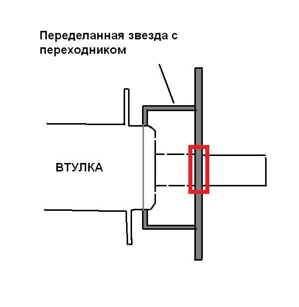

Роби перехідник для виносу зірки ближче до дропів. Але це не тупо стакан наварити - треба ще й на вісь через підшипник посадити. Але загалом не проблема. Той, хто точитиме зірку виніс, хай і циліндр проставку на вісь виточить, щоб на неї сідав підшипник, на котрий вже сяде зірка. Пилити втулку то точно не варіант.
28.JPG [ 31.42 КБ | Просмотров: 2283 ]
