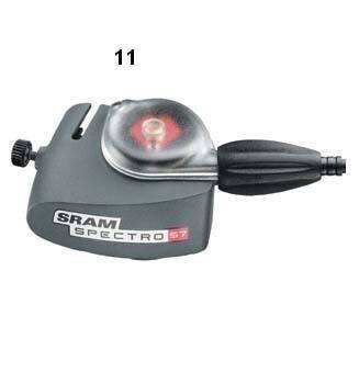

Да кстати там же были ещё разные звёздочки, наверное для синглспидов. Они выглядили также , только шлицы были немного другие. Лёгкая доработка напильником поможет увеличить твой выбор. Если что то тебе надо звезда на 3 шлица, а не на 4( как у SRAM i-motion 9). При покупке посмотри чтобы в комплекте были вот эти детали:
1 звёздочка с 3 шлицами (У меня в комплекте не было)
2 фиксирующие шайбы
3 хрень которая вставляется в переключатель (вещь которая спциально разработана так чтобы было легче потерять :lol: )
4 хамут для крепления тормозного рычага к перу (У меня в комплекте не было, а тебе наверное и не надо)
5 кольцо для фиксации звезды на оси (Картинка не в маштабе, по настоящему это кольцо диаметром с отверстие в звезде)
6 толкатели, именно они и переключают во втулке передачи( на самом деле их там 2, трубочка и в ней стержень)
7 наверное это пыльником называется (ставится под звезду и защищает подшибник втулки)
8 закрывает ось с фиксирующим кольцом ( Ставится на звезду. Именно она у меня и тёрлась о дропаут)
9 гайки для крепления втулки (М11, у многих проблемы с ними, при потере или срыве резьбы приходится у токорей заказывать)
10 болт с гайкой для крепления хамута к тормозному рычагу (у меня в комплекте его тоже не было)
11 переключатель (ставится на ось имено в нём движение троса переходит в движение толкателей)
12 Ревошифт
Ещё у меня был в комплекте тросик с рубашкой но тросик в рубашке плохо ходил.
