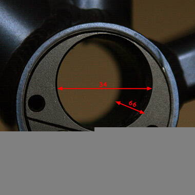

ANDYBAZ
Там лейтмотив «делайте как попало, будет работать». Но хотелось бы таки оптимизировать, это ж КПД и ресурс железок. Пока хотелось бы использовать таки синглспидную звезду и цепь. Насколько я понимаю, такие цепи и звёзды в случае необходимости можно будет купить в любой деревне и значительно ниже требования к смазке. А без рохловского успокоителя я как-нибудь переживу, наверное.
Поэтому список вопросов можно видоизменить так:
— какой нужен комплект каретка-шатуны-звезда?
— как «попасть в чейнлайн»? или пожертвовать чейнлайном в пользу Q-фактора?
— как (и надо ли вообще) бороться со спаданием цепи? успокоитель, рокринги?
Исходные данные:
— эксцентриковая каретка, см. фото;
— длина шатунов 175 мм;
— чейнлайн 54 мм;
— звезда 38 зубов, стальная, синглспидная.

Комментарий к файлу: кареточный узел с размерами

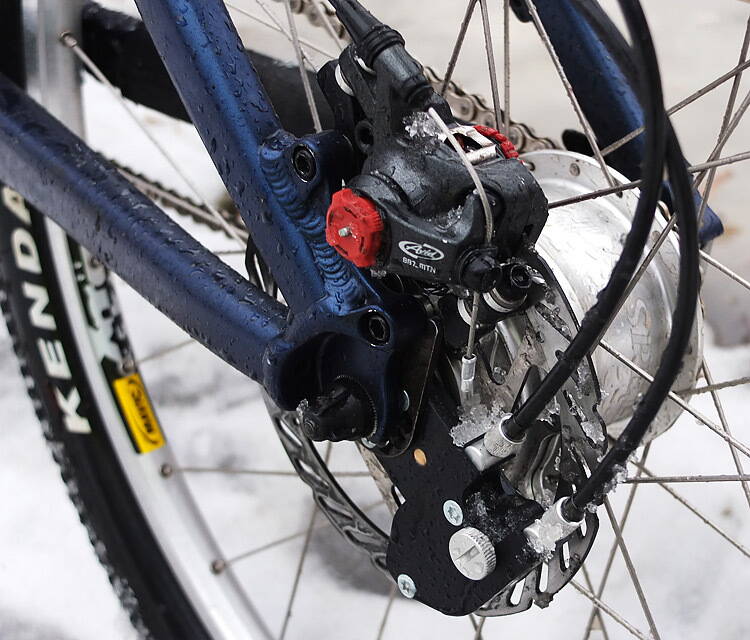

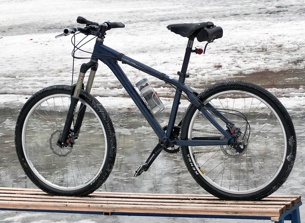

В день, когда «Хамелеон» впервые выкатился из ангара, небо было высоким и пронзительно синим...
В общем, эпический долгострой закончен и оно таки ездит!
chameleon_bikeporn1.jpg [ 313.23 КБ | Просмотров: 2670 ]
Уже понятно, что ездит неплохо, хотя из-за погоды проехал всего около 50 км. Одиннадцатая (прямая) передача жжот, аж не хочется её переключать.
Развесовка в порядке — вилка пружинная и тяжёлая.
Хочу сказать спасибо этим людям:
Niko_moto и zampolit (хитрая доставка через РФ);
korvin (технические консультации и совместные заказы на BC);
Буль (проектирование и изготовление одной маленькой, но важной детали);
— механик Гриша из салтовской «Велопланеты» (сборка и консультации).
Байк-порно, возможно, позже ещё наснимаю и выложу.
В ходе всего чудо-проекта пришлось разобраться с многочисленными способами подружить раму и втулку и вариантами поставки последней. Задавайте ваши ответы — чем смогу, помогу.

Както на фото опасно проложены тросы от втули к манетке возле колеса...как бы в спицы не нырнули...
Плюсую за правильное седло...не ожидал его увидеть на раме с такой геометрией...

Тросики уже прибрал немного липучками. Есть ещё какие-нибудь удобные и проверенные средства для их укладки там, где не предусмотрено конструкцией рамы? Наклейки видел, не внушают доверия.

 Заголовок сообщения: Re: Велосипед с Rohloff Speedhub
СообщениеДобавлено: 14.02.2014 18:02
Сообщения: 1084
Зарегистрирован:26.09.2005
Sent from my ST17i using Tapatalk 2
Стяжки для кабелей?

Стяжки, по-моему, неудобны для больших труб — или слишком свободно телепаются, или давят рубашку и обгрызают краску. Или стоит таки попробовать?
Клеевой пистолет?! Никогда бы не подумал. А где можно посмотреть на результат?
Я представляю себе желаемое так: широкий, но мягкий хомут, работающий по принципу кабельной стяжки; на нём защёлка или петля для маленькой стяжки. Было б здорово, если бы такое можно найти где-то поблизости, а не заказывать из-за океана.
