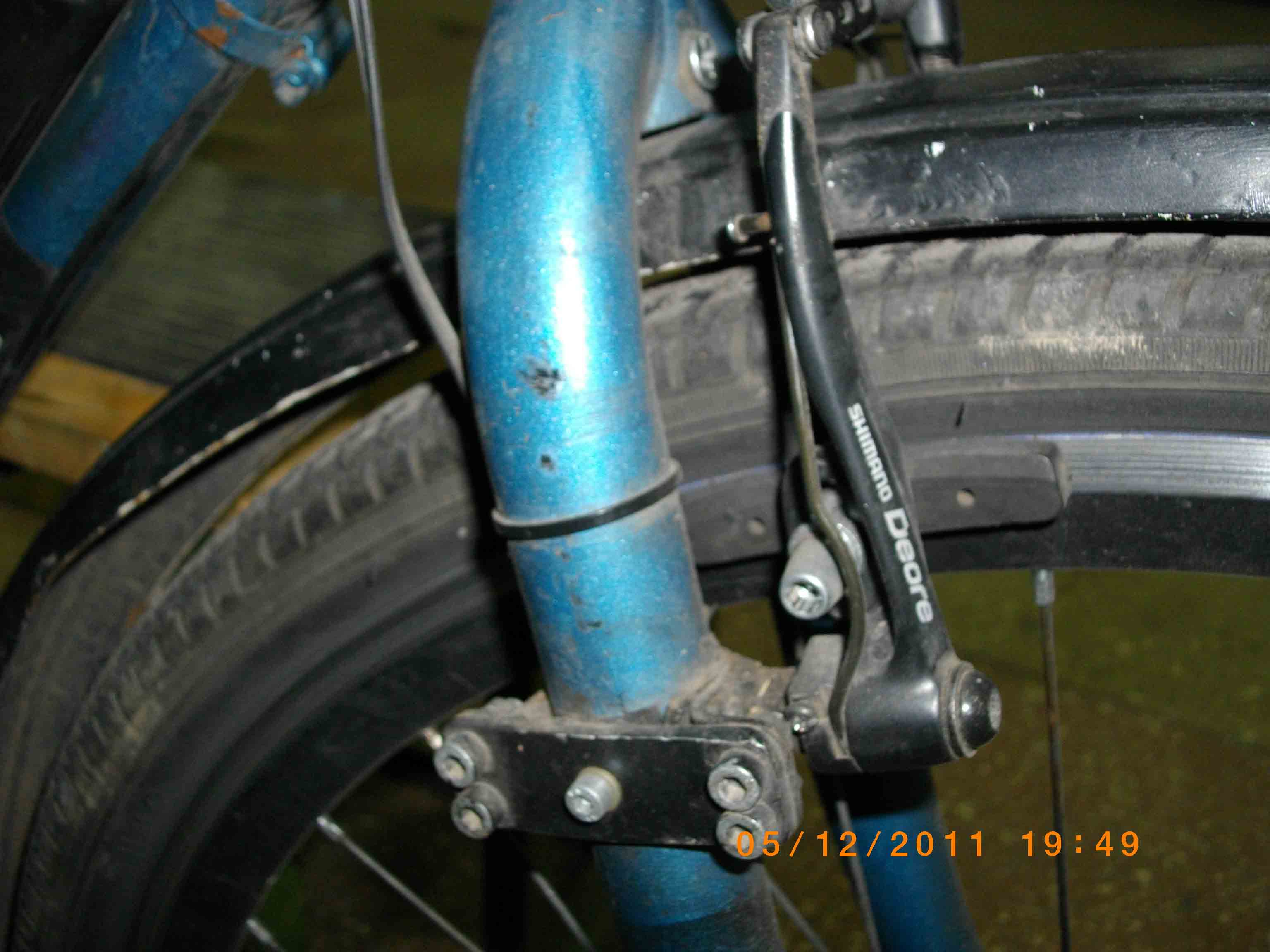

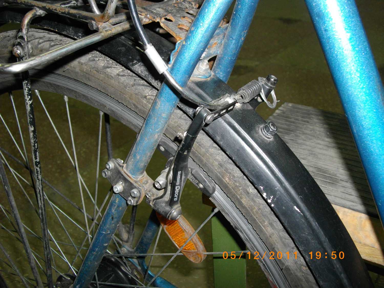

Вот мой способ крепления ви- брейков на дорожную раму.
Тоже "планетарный", тоже Аист, тоже 28".
Комментарий к файлу: Сзади главное, что перья не раздвигает.
IMGP0353.JPG [ 178.53 КБ | Просмотров: 4622 ]
Комментарий к файлу: Спереди вилка широковата, но не критично.
IMGP0352.JPG [ 174.08 КБ | Просмотров: 4622 ]

Если сравнивать рамы Туриста и Аиста, то по многочисленным рассказам здесь на форуме о Туристах, могу сделать предварительный вывод: Аист понадежней будет.
И что касается безопасности езды, то экономия имхо здесь не уместна.

Сколько точек крепления у этой подковы?
Во время торможения она опирается о перья?
Мої ровери:
 Заголовок сообщения: Re: Планетарный Аист ММВЗ 28"
СообщениеДобавлено: 07.02.2012 18:15
Сообщения: 803
Город: Житомир
Зарегистрирован:04.11.2009
Крепится одним болтом к перемычке на раме, гайки которыми прикручены пивоты упираются в перья.

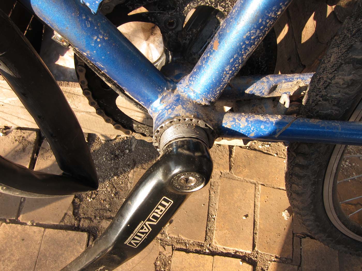

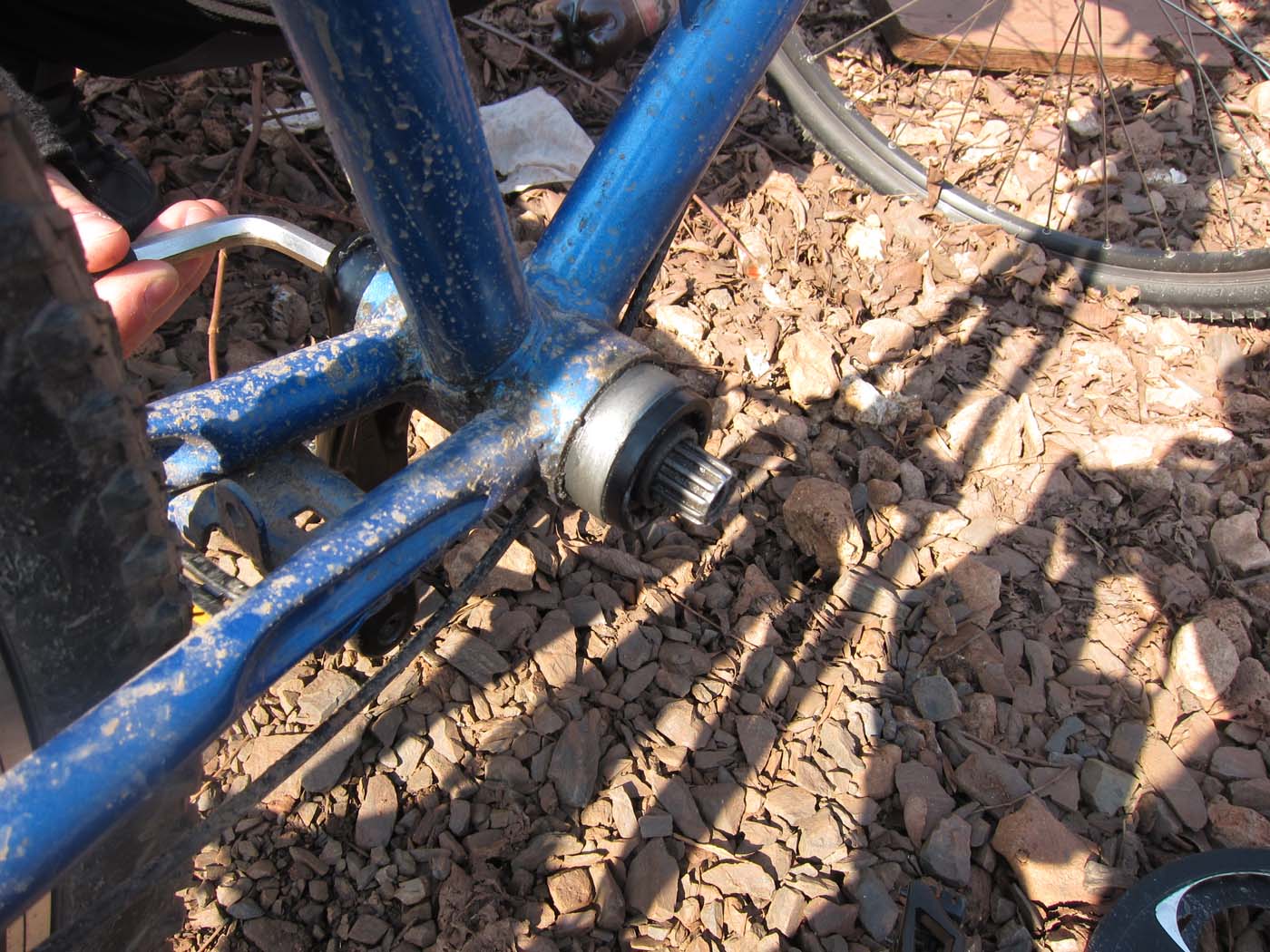

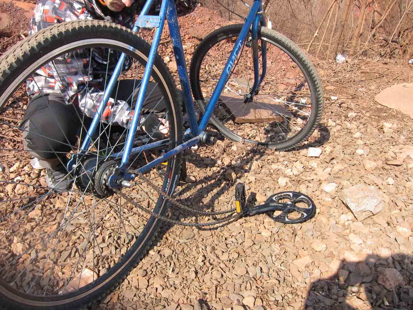

На прошлых выходных решил покататься. Грунты были слишком грязными, так-что решил выехать на своем крокодиле по асфальту погонять.
Выехал с другом, крутились педали вяленько после зимнего перерыва. Но в один прекрасный момент я стал понимать что педали крутятся ну уж совсем тяжело и моя физ подготовка тут не причем. Глянул в район каретки а там с правой стороны отвалился выточеный переходник а вместе с ним и вкрученая в него каретка, а с левой стороны чашка каким то образов вкрутилась в глубь милиметров на пять и сам шатун начал цеплять кареточную трубу и изрядно уже подсняло стружки с шатуна. Проблема с отпадающим переходником у меня уже встречалась, поэтому у меня в рюкзаке лежал инструмент для откручивания чашек и шатунов.
IMG_2304.JPG [ 243.91 КБ | Просмотров: 4245 ]
IMG_2305.JPG [ 208.08 КБ | Просмотров: 4245 ]
Сделав мини ТО и вправив все на место.
Стал думать что с ним дальше делать, потомучто долго б я с вываливающейся кареткой не протянул. До дома было больше 20км. Решил дотянуть хотябы до дачи(7 км). Отправившись туда через 4км образовалась еще одна "бяка". Левая чашка была плохо затянута (из инструмента был только съемник каретки без ключа) и открутилась, теперь уже заклинил правый шатун. Кроме того левая чашка заяйцилась и ни в какую не хотела обратно вкручиваться. 3 км пришлось его буксировать до дачи там и оставил.
IMG_2310.JPG [ 218.35 КБ | Просмотров: 4245 ]
IMG_2311.JPG [ 218.56 КБ | Просмотров: 4245 ]
Немного почистившись домой уехал на маршрутке. На следующих выходных поеду опять на дачу, буду думать как его перегнать домой, если нарики не украдут.
