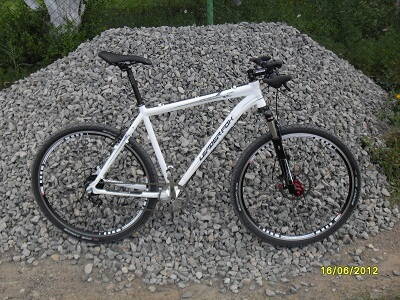

Велосипед собран и прошел 2000 км, вес 14 кг, все работает супер....накатистый....хочу седло Брукс и антипрокольные прокрышки марафон Мондиал 1,75 "...

За истекший период байк получил покры Марафон+,регид и Брукс б17...а также бб7 на втуль с ротором слх...
Общий накат около 15000 км...Накануне прошел велопоход протяженностью 1000 км через Арабатку и далее вдоль( гребне) Крымского хребта, Караби и тд. соответствующий примерно 5 категории по подсчетам...Передача была 23/40.... вес в бауле порой килограмм под 40...Альфина терпить любые " глумления" включая " танцы" с 23/40 в очень крутые горки с баулом и спуск по каменистой расколбасной дороге с Караби яйлы в
Генеральское...
http://m.vk.com/album32238438_178890465
Аж самого удивила прочность колес с ШОССЕЙНЫМИ ободами Мач1 Рюннер...запиленные в 4 креста они с тяжеленным баулом выдержали легко Арабатку и крымские " даунхилы"...
Регид форэва- мягкая вилка ненужна...нужна резина 1,75" или 2" для походов с баулами по ЛЮБОЙ дороге или без онной...Главное - Марафон+ реально не колется " якорцами" коих покра собирала десятками,резина КРАЙНЕ долговечная и прочная- за 15000 следов износа особо нет,едешь и розочки от бутылок крошишь как на танке...не страшно с такой в походе да и на каждый день- то что нужно...Вес- пофиг- крейсерские 25-30 вел держит легко ...камеры- только Швальбэ- реально долго( месяц) держат давление и не лопаются при очень сильных ударах...
Втуль пару раз разбирал и мазал...Есть смазка получше белой Шимановской- лучше накат и не дубеет зимой -Ликви Молли шрус ЛМ 47 с дисульфидом молибдена...
Процедура смазки выглядит так...Вытащенную сборку снаружи вытираю отстарой смазки ветошью...макаю( поливаю) синтетической трансмиссионкой 75w90 ....стекло...наружные шестерни и подшипники обильно мажу смазкой...собираю...профид...
Отдельно о Бруксе...Это лучшее что у меня( у моего зада) было в жизни)))...отпадает надобность в вечно мокром памперсе...можно крутить сутками без последствий- кожа прекрасно впитывает и изнанкой испаряет влагу...Брать ТОЛЬКО НОВЫЙ, МАЗАТЬ ТОЛЬКО ОРИГИНАЛЬНЫМ ПРУФИДОМ иначе " испарять" после обработки идиотами всякой дрянью не будет и его можно будет выбросить...
На велосипеде несмотря на жесткую эксплуатацию ничего не ломается- собиралось по принципу автомата Калашникова- надежность превыше всего...
На месном велофоруме стал предметом троллинга- планетарки тут " зло"
http://www.azovbike.com.ua/forum/viewto ... f=6&t=1036
Если б собрал двухподвес с ходом 140- стал бы " свой в доску"...
Если куплю марафон супрэмэ 32 мм попробую себя в бреветах- велосипед отлично катит...

Рома, большое спасибо за столь объёмный и познавательный обзор, байк получился очень красивый и функциональный. Если позволите, пару вопросов.
Я так понимаю, на Вашей планетарке звезда в 23 зуба, а на каретке 40, как Вам такое соотношение, является ли оно оптимальным для Вашей физ. подготовки?
Планирую на том же "байккомпоненте" покупать такую же "альфину", но не в комплекте как у Вас, а всё отдельно. Мне абсолютно не нужен натяжитель цепи, да и шайбы мне необходимы для дропов 38 градусов. Одна проблема- у них нет переключателя альфиновского отдельно, есть только нексусовский рево, который мне более по душе. Вот только "сроднится" ли он с "Альфиной"? Писал в "онлайн"-поддержку "байккомпонента"-выдали странный для немцев ответ-"это может быть и совместимы друг с другом.Кроме того, мы также непосредственно имеют весь набор:"-и ссылка на комплект, который покупали Вы... Возможно у Вас есть такая инфа, буду очень признателен за ответ!

Взял покрышки Марафон Супрэмэ 32 мм....По вменяемой дороге просто супер- проверил вчера в 200 километровой покатухе...но...снимаю и откладываю для особых случаев( бреветы, дальняки на легке)...

А как себя в итоге ведёт чеинлайн? Цепь не сильно съедается нержавеющей звездой?
Конструктор "Лего"? Да зачем он мне нужен, если у меня есть конструктор "Велосипед"!
Не продам велосипед Школьник. Ищу к нему щиток и шильдик
СообщениеДобавлено: 12.11.2013 17:49
Сообщения: 669
Город: Гданьск
Зарегистрирован:23.08.2010
Чеинлайн в системах с присутствием натяжителя особо глобальной роли не играет +- сантиметр или более это нормально...хотя я подобрал длинну кареточного вала и он у меня идеальный...
Цепь " сьедается"-я не понимаю о чем вы? Сингловая срам пс1 никель ходит 6-7 тысяч...износ звезды за около 17000 км очень незначительный...плюс когдато я ее переверну другой стороной и буду опять иметь новую звезду с ресурсом еще тысяч в 40 км...так что свои 40 эвро звезда Surly стоит однозначно...
