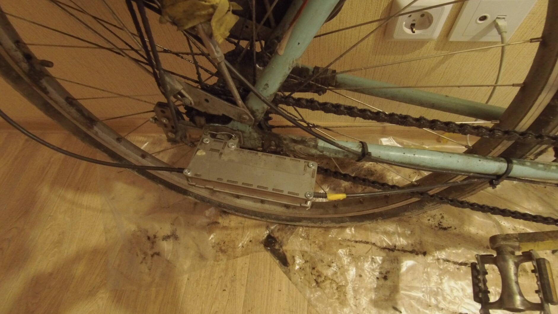

7-скоростной Срам теперь может обходиться без кликбокса и красной шайбы
phpBB [video]
cbCommon.jpg [ 474.92 КБ | Просмотров: 7718 ]
