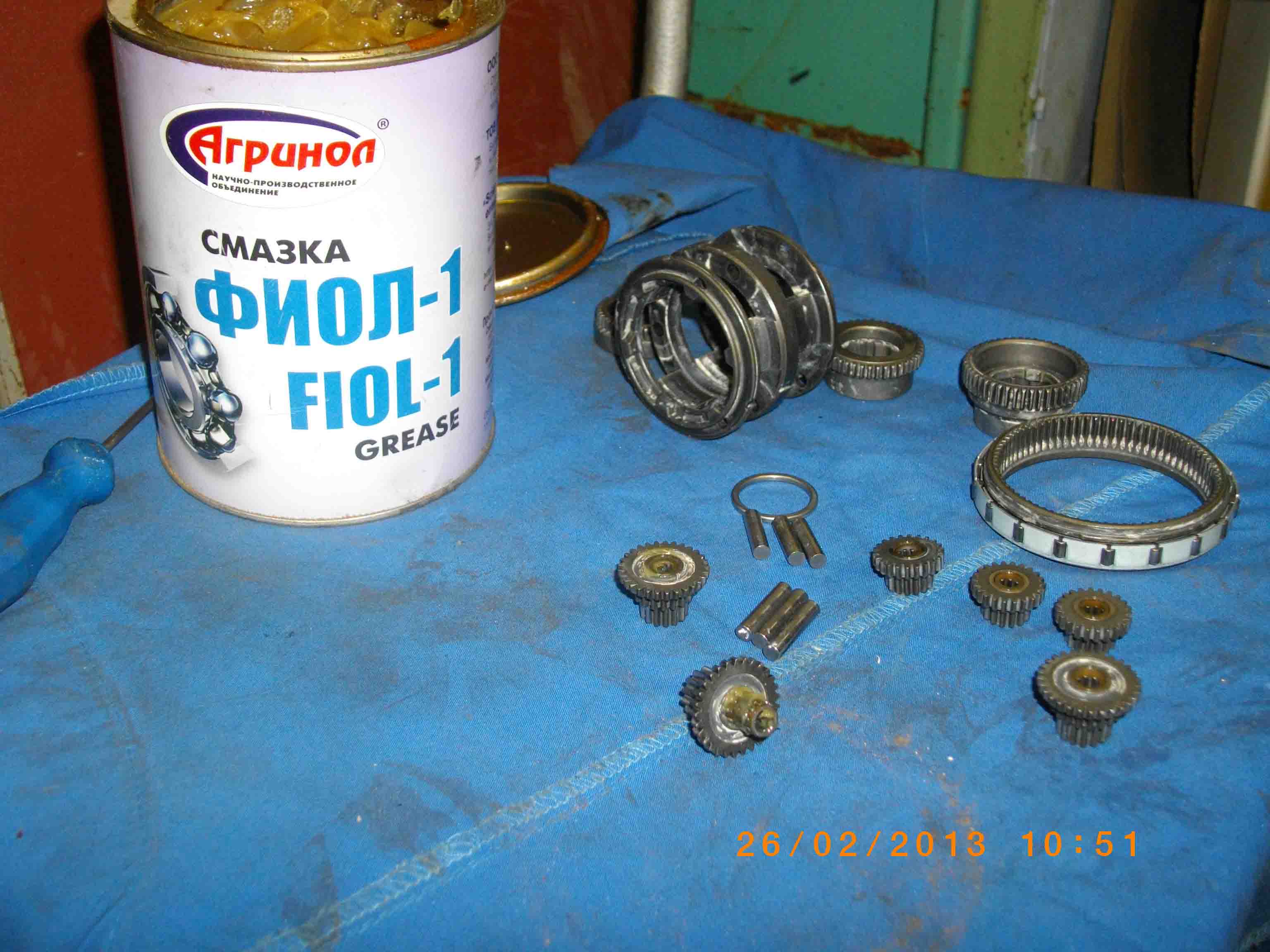

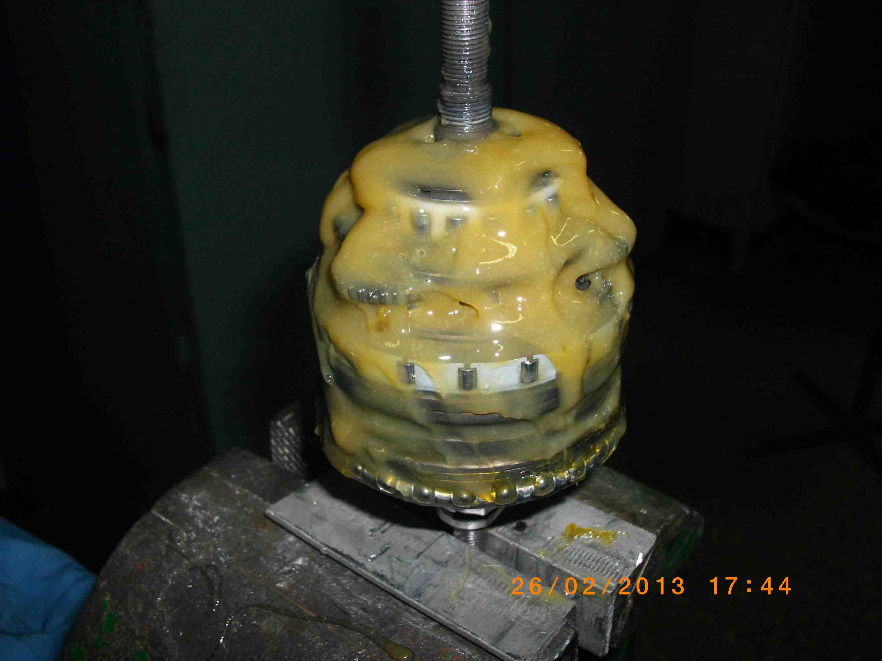

koval1 писал(а):
Есть возможность купить фиол десятигодичной давности для приготовления смазки. Можно такой использовать?
Фиол плюс чего-нибудь пожиже до плотности "ляп-ляп", около полной столовой ложки.
набивать втулку плотно не нужно, бо много энергии будет уходить на перемешивание смазки внутри.
Если втуль спроектирована для работы с консистентной смазкой, то жидкую лить не нужно, что бы не советовали "кулибины", иначе вытечет смазка, а втулка безвременно навернется.
Если втулка от ШИМАНО, то нужно самым тщательным образом вымыть старую белую смазку. Да и втулку от СРАМ не помешает даже новую разобрать и добавить смазочки, с завода её во втулке мизер.

koval1 писал(а):
Втулки новые Shimano Nexus 3 на аисте и Shimano Nexus 7 на немце. Смазку вымыть сразу или при первой смазке?
Если втулки новые, то можно поездить до 1000км, пока детали притрутся, а затем вымывать и закладывать смазку полноценную.
Ещё реплика про разные там окунания и стекания: как подсказывает нам здравый смысл, втулка, спроектированная для работы с консистентной смазкой, не сможет удержать внутри смазку жидкую по той очевидной причине, что у неё нет соответствующих уплотнительных колец и сальников. И внутри такой втулки никогда не получится полноценной масляной ванны.
Тем более это касается втулок Шимано 7 и 3, где присутствуют подшипники трения и собачки. Таким узлам нужна смазка полноценная, а не пары трансмиссионки.
Не понимаю катальцев, возомнивших себя новыми изобретателями велосипеда и (неужели всерьёз?) полагающих, что дураки немцы или дураки японцы не додумались, как наши замечательные покатушечники, просто налить во втулки масла?
В масляной ванне способны работать только Шимано 11 и Рохлофф, они и уплотнены соответственно.
