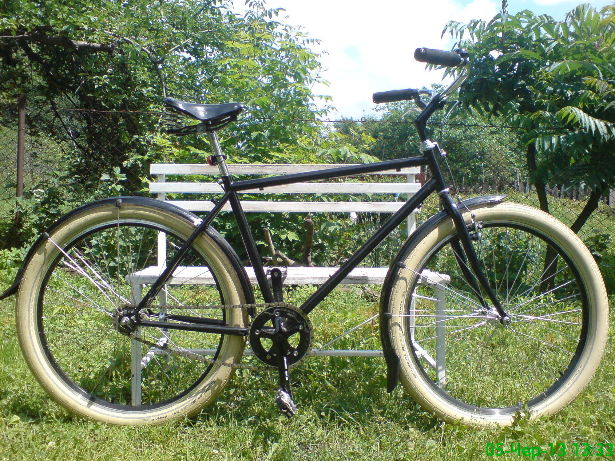

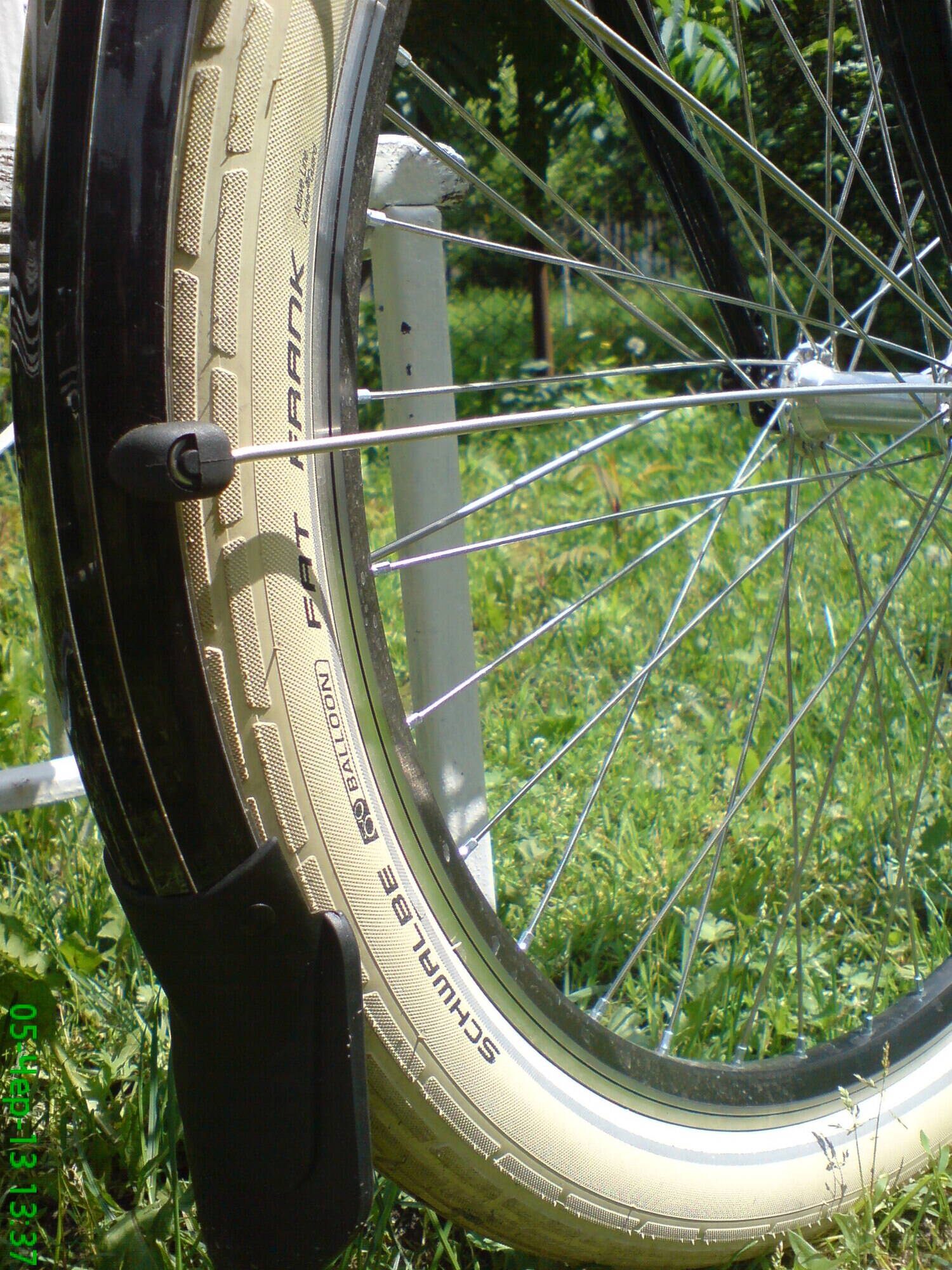

Пока я в творческом процессе ,что такое вьітворить с металических крьільев (что б их поставить и возможно покрасит)... а ездить то хочется ,поставил вот такое пластмасовое изделие.
Вид велосипеда изменился на более взросльій (хорошо єто или плохо я пока для себя еще не решил) огромнейший "плюс" єто чистота , "минус" как и любое нововведение оно звучит ... на ямках и т.д ,а єто бесит :mad:

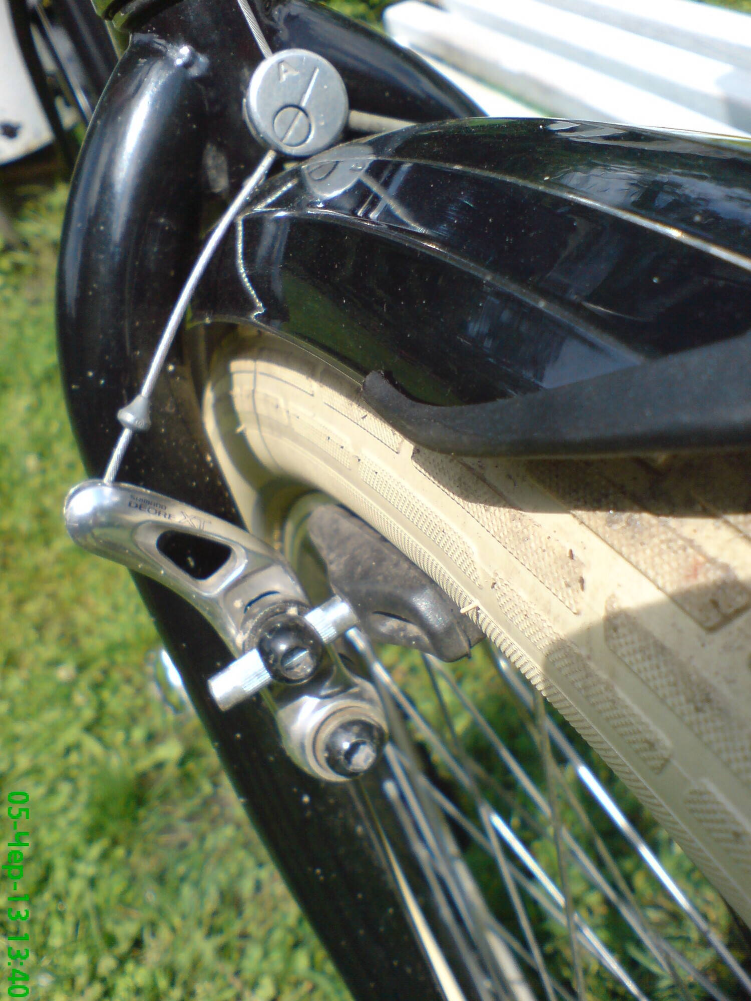

Еще надо подтянуть тросс кантиливеров,а то он лежит на крьіле, на работу тормозов оно влияет минимально, но надо вьіправлять.Может кто шарит в єтой системе. как ее подтянуть ?
DSC02016.JPG [ 881.16 КБ | Просмотров: 1937 ]
DSC02017.JPG [ 878.09 КБ | Просмотров: 1937 ]
DSC02018.JPG [ 696.23 КБ | Просмотров: 1937 ]

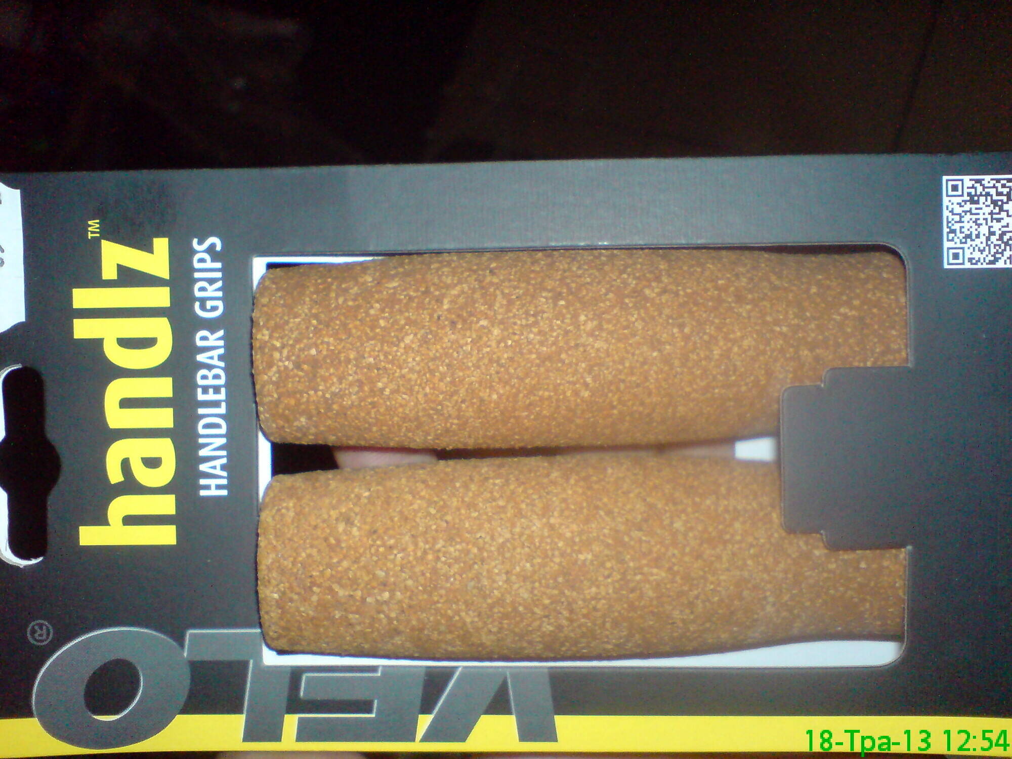

Насчет ручек из пробки,я их крыл морилкой,любого цвета и сверху лаком мебельным который не вредный,тк структура пробки шороховатая то получаются не скользские, + долговечнее ,грязь вообще не забивается и тд,а насаживать на руль их можно на 1 виток изоленты ,тогда они сидят плотно при возможности снять если там руль меняеш и тд. Насчет крыльев,кантелеверы можно расширить до упора,перецепив их на крючёк (как у старых с центральной тягой)а не на трубку с блямбой как у тебя,если не ошибаюсь.

Вот сноска ,у тебя первая картинка,я предлагаю 4ю,где на вилке показано.
http://sheldonbrown.com/harris/cantilevers/

Кстати,совсем забыл,с крючком будет очень легко настроить кантиливеры, с линк-тросом ,это как у тебя ,тяжелее НО! в 80х шимане пришлось перейти на них,потому что долбанные моунтан-байкеры,от страха так сжимали тормоза,что у тросиков отлетали головки и тогда тот кусок троса ,который между двух кантелеверов падал на резину,цеплялся за протектор и блокировал колесо в мёртвую,короче жопа,но у тебя крылья и лысая резина,а я на некоторых своих велах,где нет крыльев, ставлю пластиковую стяжку,свободным колечком и всё,даже если тросик лопнет,что невероятно,но даже в этом случае трос между кантиковых рычажков не упадет на резину. Я просто решил,уж если тебе советую чтото,то ты должен знать всю кухню.

За кантиливери я понял, у меня так они и висели (ч.з крючок) когда єтот вєл еще бельім бьіл ... помоему еще даже крючки сохранились надо поискать . СПС по-думаю.
Насчет пробковьіх ручек идейка, но я тут недавно видел отаке (см.фото)... пока в руки не взял не понял ,что єто закос под пробку, только вес их вьідал )))

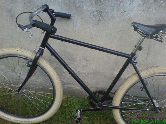

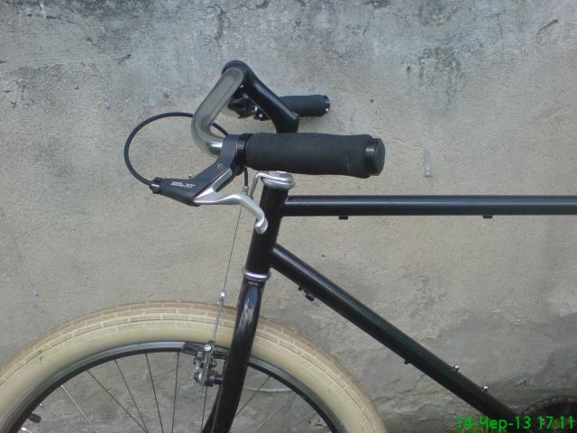

СообщениеДобавлено: 14.06.2013 23:26
Легким движением руки ...(с)
гламурньій недовинтаж превращается, превращается ... в полне пацанский Monstercross )))
Не знаю как кому ,а мне нравитсо :cool: Что скажите ?
1027104.JPG [ 44.44 КБ | Просмотров: 1818 ]
1027112.JPG [ 50.68 КБ | Просмотров: 1818 ]

Хорошо. Но для руля с дропом вниз теоретически красивше будет вынос, близкий к горизонтали.
Хотя главный критерий все тот же: если тебе удобно - значит, поставлено правильно. У меня на бомжбайке когда-то стоял руль в том же духе (только с большим подъемом), а потом и на синглонайнере перевернул обычный МТБ-райзер. Вот тут иногда видно грязный байк с голубенькой рамой: viewtopic.php?f=36&t=19170&start=135#p418651
Через пару лет в кубке мира гонщики на 29" колесах тоже так стали поступать. Один завод в конце концов выпустил для найнеров антивынос и антирайзер (хотя, скорее всего, просто поменял местами верх с низом на стандартном товаре).
Только пора вам уже применить нормальную фототехнику и снять с разных ракурсов с хорошим разрешением, да так, чтоб иногда все целиком помещалось.
