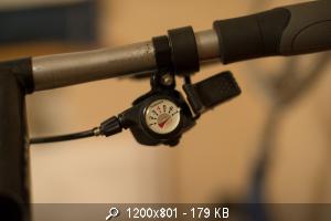

Кароч, прочитал эту тему и пришел к выводу.
Левая МТБ манетка тянет примерно 9,5мм за раз. Шимано интер7 требует 5мм за раз. Исхродя из этого, ставим эту манетку на эту планетарку и имеет 3 скорости (1,3,5 или 3,5,7) на индексной манетке слева на руле. Я думаю небольшие погрешности +- 0,4-0,5мм допустимы. Надо будет попробовать. Если у кого есть данное барахло, проверьте и отпишитесь здесь. :da:

1) Есть на рынке дешевые рычажные манетки по 10 грн. Они не индексные а на трещетке. В общем, там ход троса на 4 деления трещетки ровно 5 мм - как и нужно на нексус 7 (и кажется нексус 5). Нужно растопить пластик и залить средние 2 через 2 борозды (или эпоксидкой) - тогда манетка получится индексной с ходом 5 мм. И немного допилить по окружности - а то 7-я передача не влазит.
Я вместо того чтобы залить пластиком - наоборот выпилил. Как выяснилось, это не правильно и не работает. Теперь нужно залить. Как сделаю - напишу что получилось.
2) Есть еще идея поставить родной ревошифт на тормозную ручку (нужно изготовить специальную ручку взамен стандартной - с цилиндром в диаметр манетки вместо рычага тормоза). Я макетировал - получается переключать не отрывая руку от руля - большим и указательным пальцем (тяжеловато, может дело привычки). Нужно доработать трос - сделать как можно меньшее трение для облегчения переключения. Минусы - немного страдает эстетика. Плюсы - можно переключаться не отрывая руку от руля.
3)И есть идея на руль одеть дюрит (шланг такой) таким образом, чтобы он без люфта вращался и соединить его с манеткой, установленной на тормозной ручке через ременную передачу. Минусы - немного страдает эстетика. Если нужны две ручки тормоза - не подходит. (одна не используется по назначению). Плюсы - можно переключаться не отрывая руку от руля.
4) Так же, есть идея поставить родной ревошифт на отдельный вынос на руле - возле правой руки. Подходит вынос от туриста. Я моделировал именно на нем (он тяжеловат, конечно). Минусы - страдает эстетика, нужно отрывать руку от руля. Плюсы - простота выполнения и ни какого пиления.
5) Так же, можно поставить с помощью дешевого выноса и трубы на 3/4 родной ревошифт на раму в месте, где стояли заводские фрикционы. Минусы - дико страдает эстетика, нужно отрывать руку для переключения. Плюсы - простота выполнения и дешевизна.
Для себя, пока самым приемлемым вариантом считаю вариант 2.
