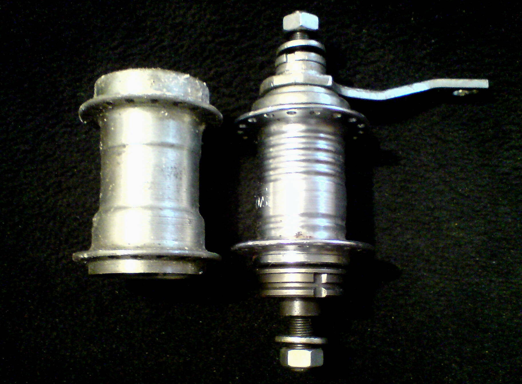

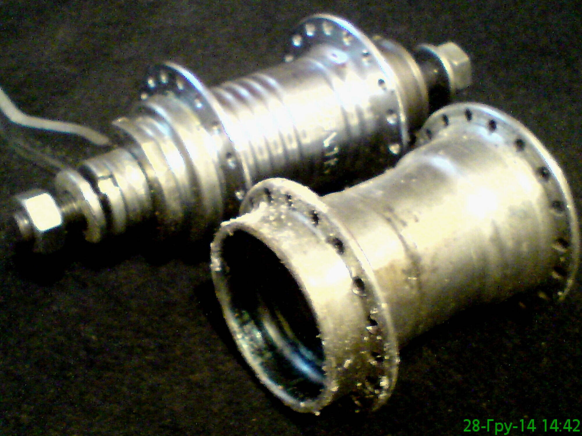

Продовжу своє "повєствованіє" про одношвидкісні втулки с ножним гальмом:
На рамі і колесах легкого шосейника, на мою думку, більш органічно дивитиметься не класична Торпедо-втулка, а її більш витончення сестра "Червячна" втулка :yes: . (див.фото)
З тих, що я можу порівняти, "червячна" виглядає значно делікатніше ( штангель це підверджує) корпус Торпедо ( по-моему ЛВЗ, перепрошую не знайшов вдома втулки в зборі :oops: ) 41 мм. , а "червяк" Sachs -36 мм. Здавалось би 5 мм, але мені здається варто заморчитись :yes:
Де і що шукати: застеріг би я Вас від купівлі сучасних ХВЗ і інших ?ВЗ "Торпед" на базарі !!! Переважно продається ІндокЄтай якість в них - гіфффно! :sad: (перевірено великою кількісттю форумчан).
Нормальна за якісттю, найсучасніша "сАвєтська Торпедо" виготовлена в 80-их роках, а чим старша вона буде тим кращє для вас обох ! - її і варто шукати, по сараям,гаражам і барахолкам переважно живе вона на покритих павутинням старих колесах в зборі, деколи до неї причіплена ще стара ржава рама ровера.
Ще одна спокуса на ринку, називається "Velosteel" (Чехія) - вигляд бомба,ціна більш менш нормальна, а ось якість .... не знаю, мені не повезло - тому рекомендувати я її не можу ( Ой я як Оля Фреймут :D )
Що стосується всяких там "Нью-Шімано-коустербрейкхабів" - х.з. нічого не можу сказати, справи з ними не мав і мати не хочу, з різних причин в тому числі і по ідеологічним переконанням :D
ПС: мені здається цій темі місце в "крокодиловодстві" там їй буде затишніше, а для ТС і корисніше :roll: ?
ПС2: я знаю де купити нову "червячну" втулку :-P

СообщениеДобавлено: 28.12.2014 17:24
О користуючись моментом (думаю і для ТС буде корисно) хто юзав "червячну" втулку скажіть будь-ласка чи може її гальмо бути основним (і єдиним) тормозом на велосипеді ?!
Я маю на увазі, наскільки воно надійне і ефективне в порівнянні з "Торпедо" ?! Я розумію, що гальм багато не буває і чим їх більше і чим вони ефективніші і т.д. і бла-бла ...
Мене цікавить звичайне, побутове не мегаспортивне використання гальм.
