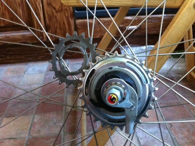

СообщениеДобавлено: 11.05.2013 17:54
Сообщения: 72
Город: Запорожье
Зарегистрирован:14.12.2009
SIA по звёздам от штурми уточняйте к какой втулке,т.к. 8 скоростные имеют посадочный диаметр почти в два раза больший ( 63 или65 мм точно не помню), а у трёшки стандарт торпедовский

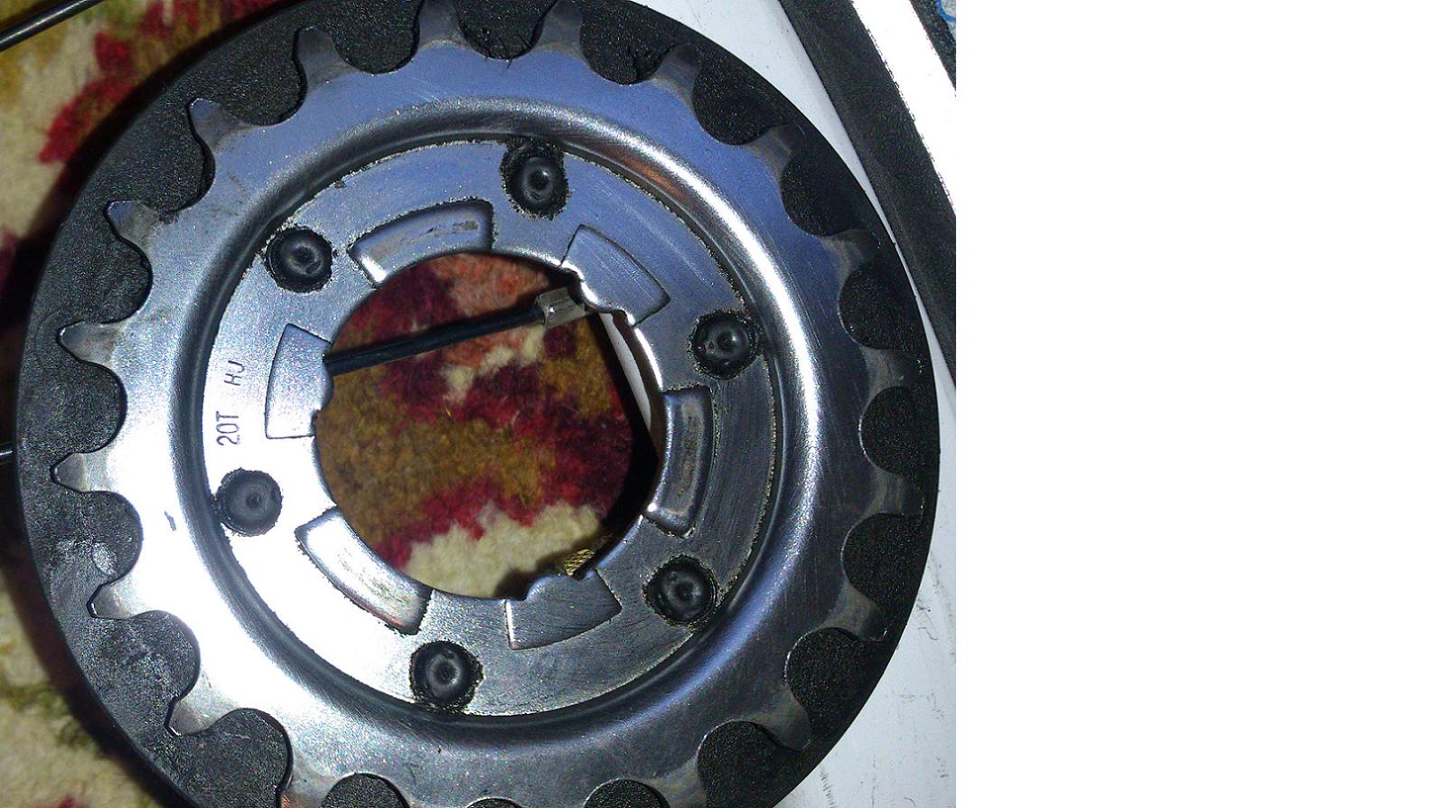

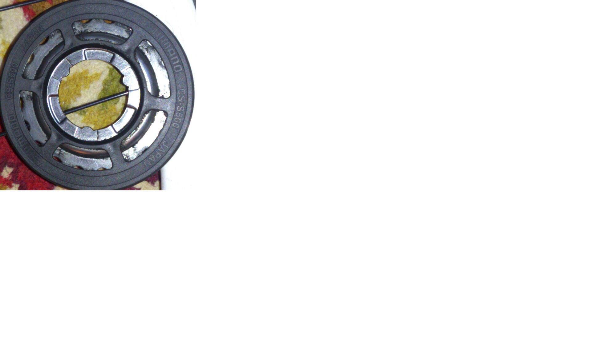

Добрался до своей звезды.
Посадочный диаметр 35мм
Толщина (у основания зубьев) 2мм.
Кстати, а может кто захочет махнуться звездой 22-23 зуба на такую (20)?

SIA, не стоит так печалиться. Найдите в своем городе веломастера и выпросите у него убитую 22-зубую переднюю звезду от трехзвездочных шатунов. Не бывает мастеров, у которых такой нет. Найдите 16-зубую звезду к планетарке (скажем, на базаре; а можно в украинском инет-магазине за восемь гривень: http://velohouse.com.ua/product_info.ph ... cts_id=660).
Если не найдете бонок, крепящих звезды к шатунам, привинтите свои две звезды друг к другу любыми попавшимися под руку болтами и гайками примерно подходящего диаметра. Если посадочные дырки в звездах немного не хотят совмещаться, возьмите круглый напильник или дрель. Обрежьте болтам лишние "хвосты" болгаркой или ножовкой.
Установите сборку на втулке так, чтоб 22-зубая звезда стояла задом наперед и цепь ложилась на свежую грань ее зубьев. Больше ничего. Рецепт проверен на себе.
Ах да. Теперешняя ваша цепь гарантированно налезет на эту 22-зубую звезду.
