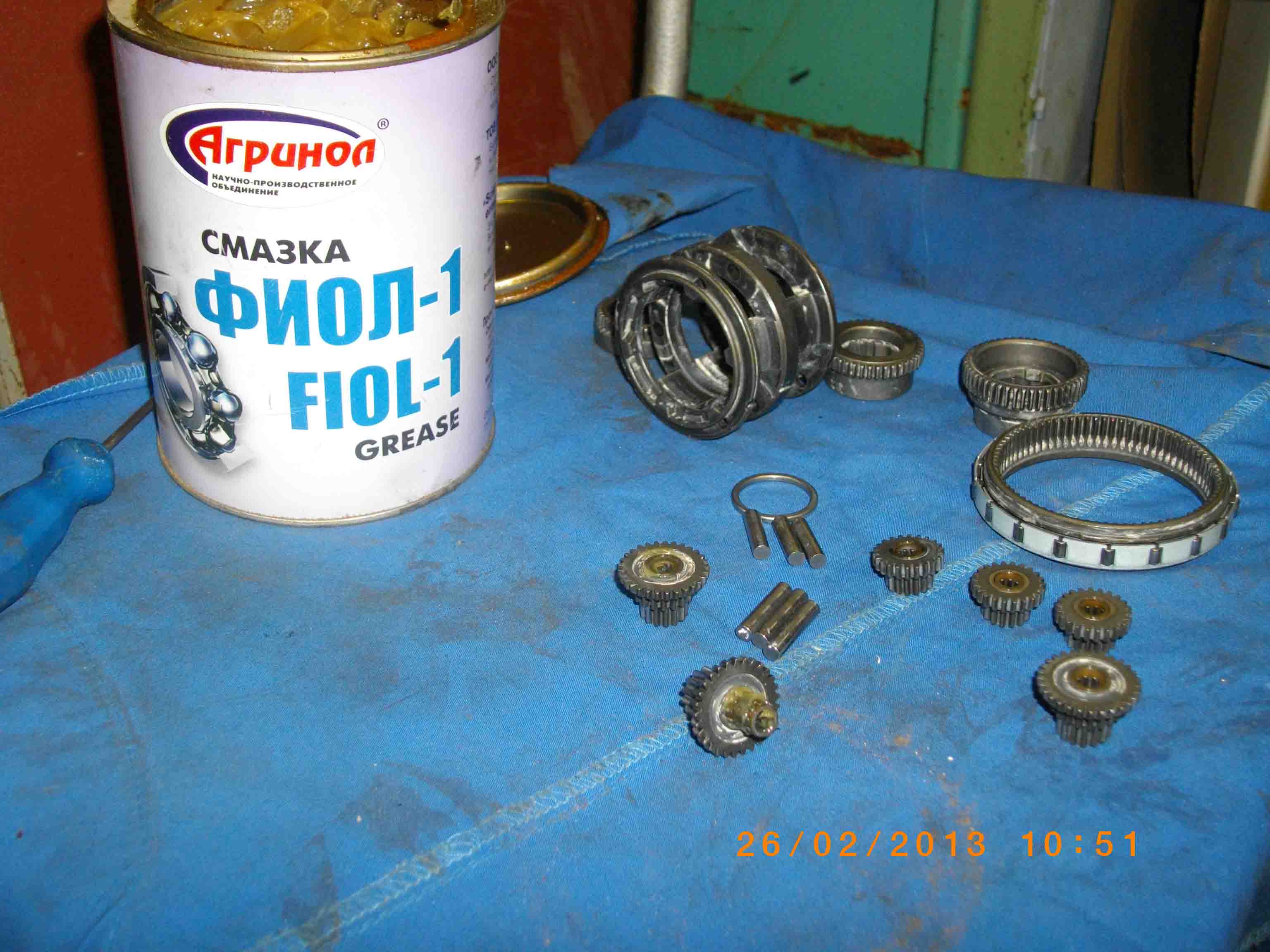

koval1 писал(а):
А фіол 1 не пробували змішувати з мінералкою?
Я змішував Фіол 1 з густою редукторною синтетикою, і зараз усі три мої планетарки на такому їздять.
IMGP0655.jpg [ 137.97 КБ | Просмотров: 4109 ]
IMGP0647.jpg [ 219.75 КБ | Просмотров: 4109 ]

 Заголовок сообщения: Re: Смазка для планетарки
СообщениеДобавлено: 27.02.2016 10:58
Сообщения: 56
Город: Чернигов
Зарегистрирован:07.03.2015
BOOTSMANN писал(а):
Я змішував Фіол 1 з густою редукторною синтетикою, і зараз усі три мої планетарки на такому їздять.]
У мене є Фіол 1 азмоловській, у нього колір не такій білий. Чи це змішування дещо змінює колір?
СообщениеДобавлено: 27.02.2016 12:19
Сообщения: 1386
Изображения: 14
Город: Київ, Коростень
Зарегистрирован:11.09.2011
Колір не смінюється, тільки стає дещо світлішим і втрачається "прозорість", суспензія каламутна.
І що вдієш? Адже ми знаємо, що і "дохторська" ковбаса у різних виробників відрізняється і за кольором, і за смаком, і за якістю... :twisted:
Мої ровери:
СообщениеДобавлено: 27.02.2016 12:51
Сообщения: 4339
Зарегистрирован:01.03.2015
Якщо утворюється суспензія це погано. Це означає ніщо інше, ніж появу якогось нерозчинного компонента в хімічній реації. Ступінь цього погано - питання. Можливо і пофіг.
В ідеалі повинно бути однорідним, освітленим( якщо гріз був темніший за масло, що найчастіше) та більш прозорим.
