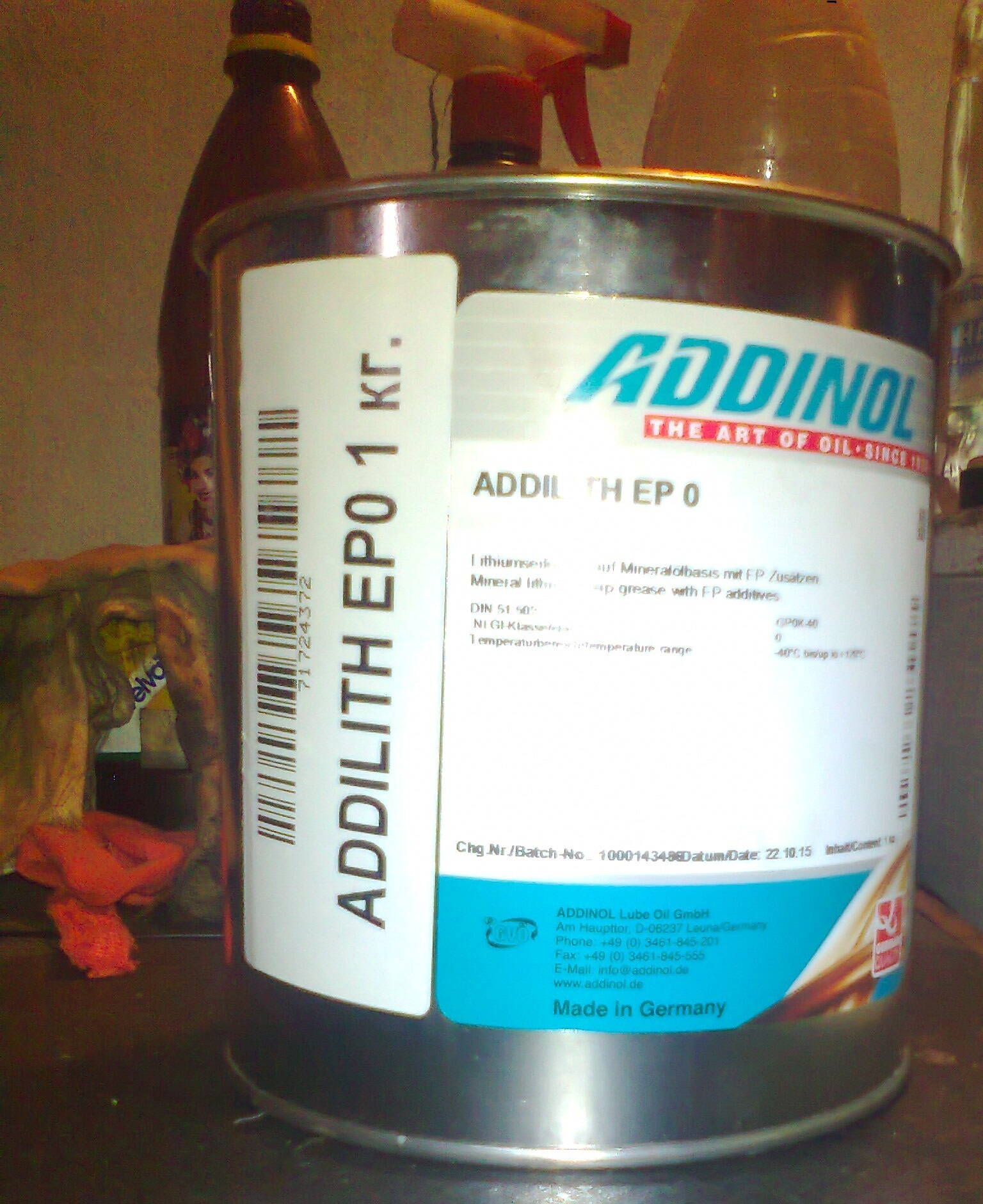

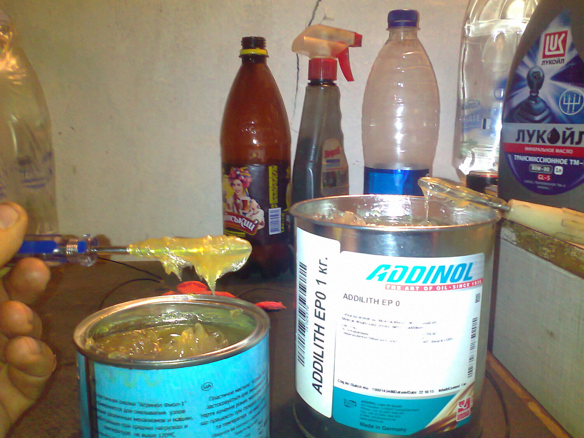

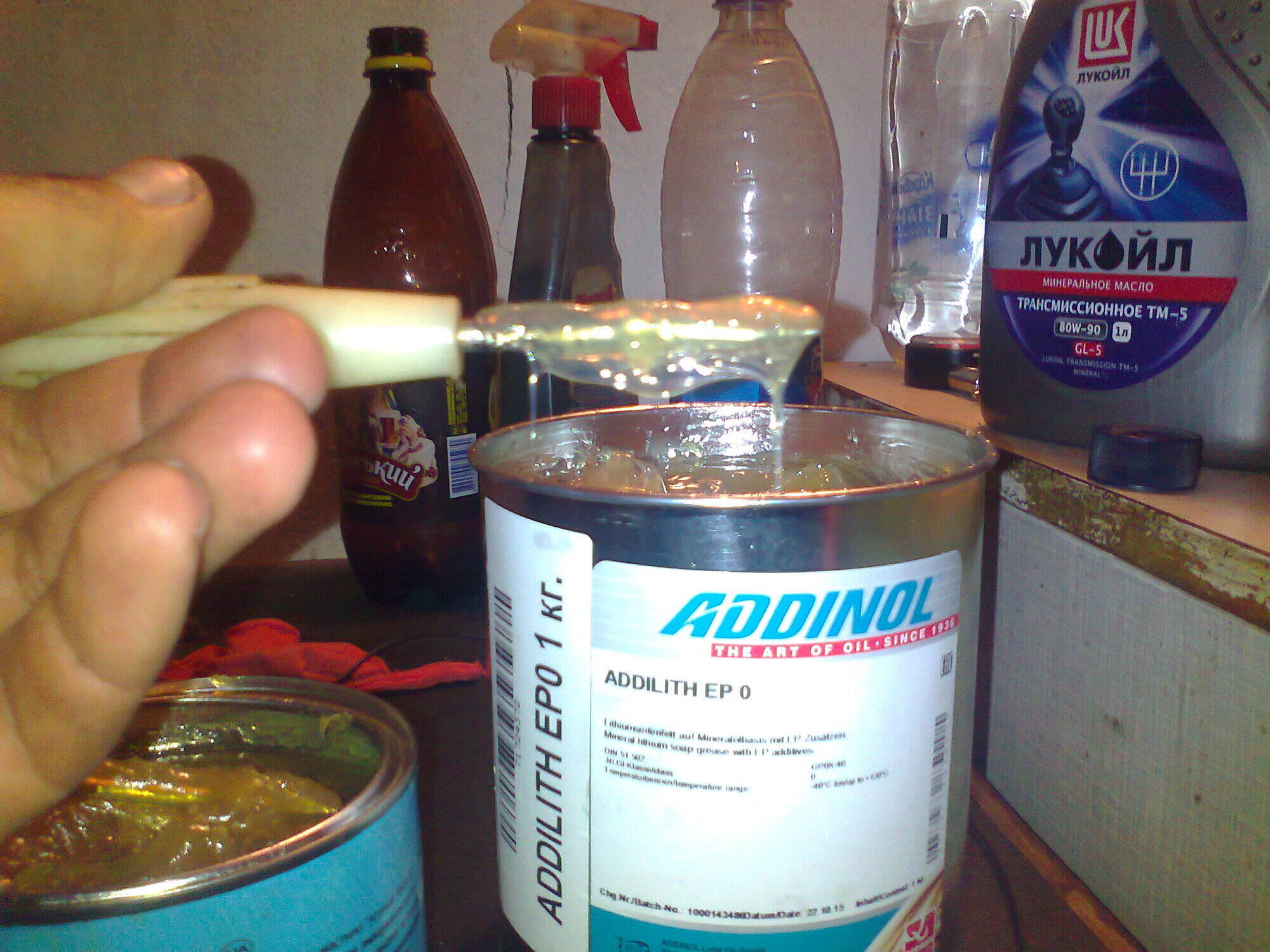

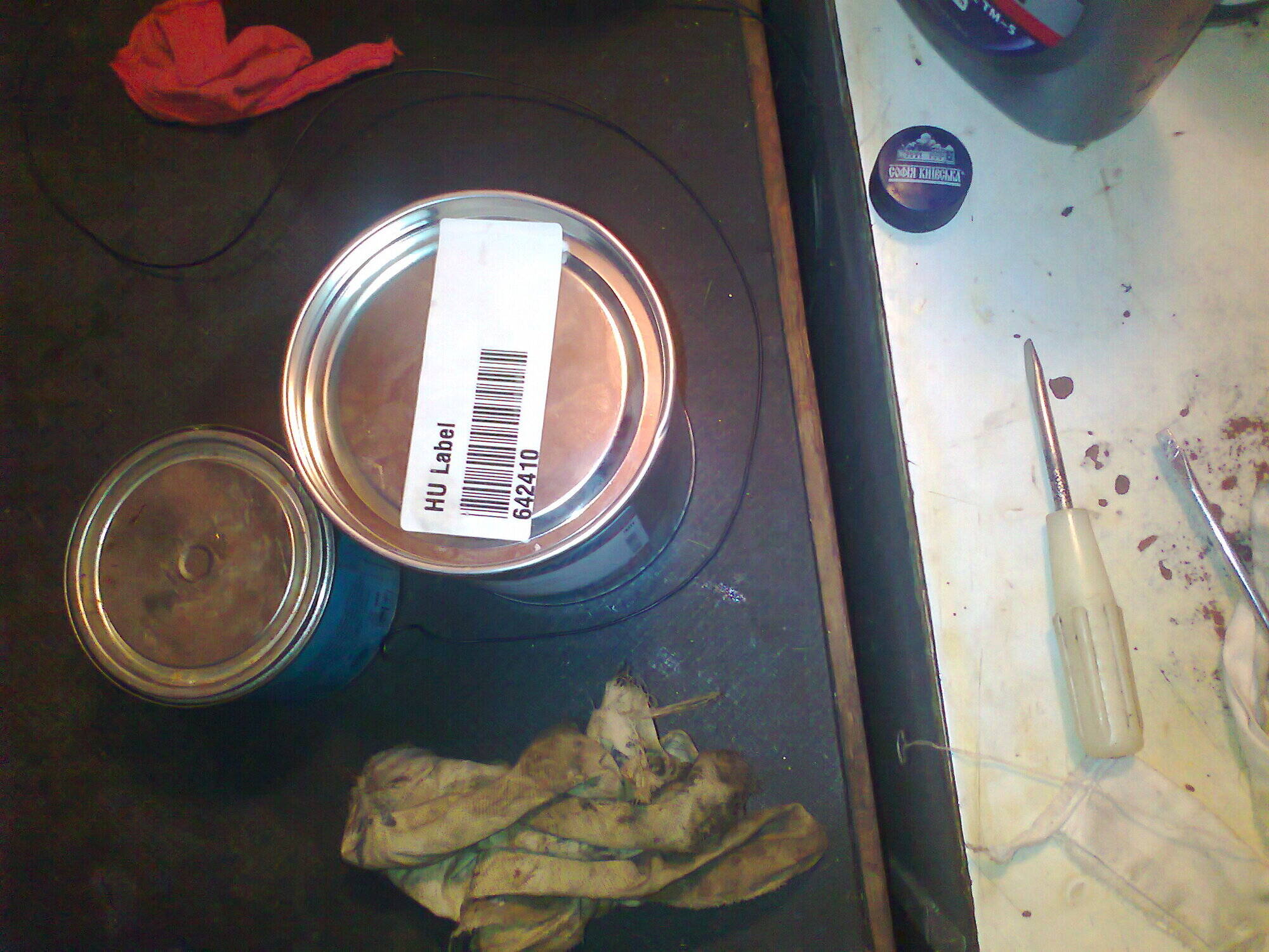

прийшла мазута адінол еп0. порівняно з фіолом зліва рідкіша. сьгодні перемастив нексуса3 звук цокотіння при їзді накатом зменшився переключаеться і робить без нарікань.пс конус з боку зірки так затягли що я його не відкрутив :sad: і підшибники в пласмасових обоймах

http://www.addinol.in.ua/310-addilith_ep_0.html#/-отута. мазута 330 грн + доставка новою поштою 35грн- зажралась нова пошта. мазута під замовлення з німетчини чекав 2 тижні. пи си це військова таемниця нікому більше не кажіть :pisec:
