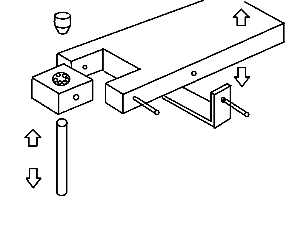

Я хочу сделать приспособу как раз для этого - исправлять дорожку на втулке.
Конструкция в принципе не сложная, но пока не дошли руки.
В общем, втулка должна быть в колесе, колесо горизонтально (ось колеса наоборот, вертикально; закреплена внутри втулки в распор), колесо висит на оси параллельно полу, может перемещаться вверх-вниз.
Колесо раскручивается рукой и под собственным весом, вращаясь на наждачке, исправляет дорожку.
Наждачка наматывается на сепаратор от подшипника и закрепляется под втулкой.
Короче, это надо рисовать, а рисую я не так, чтобы очень...

Пафнутий
Понял. Но как зафиксировать ось? Тиски вверх ногами... Нет идей.
СообщениеДобавлено: 14.09.2015 10:44
Сообщения: 4621
Город: Зеленодольск
Зарегистрирован:08.07.2014
samuro2
Ну, я представитель направления примитивизма в конструировании :D поэтому вижу данный узел так
приспособа.png [ 24.18 КБ | Просмотров: 1734 ]
Конструкция из двух или более досок, служащая основой агрегата (по виду как широкая но низкая табуретка, между ножками которой висит колесо), на рисунке не показана.
Она находится ниже и служит площадкой на которой посредством металлической п-образной детали из полосы закреплён данный узел.
Ниже располагается колесо.
Сама ось колеса крепится так:
- стандартная ось от переднего или заднего колеса, на ней сверху конус, он выше фиксируется гайкой.
- подшипник лежит прямо на квадратном куске доски (в углублении), эта деталь играет роль карданного подвеса.
- вся эта порнография поднимается и опускается с помощью рычага.
Сепаратор с наждачкой приматывается через отверстия для шариков проволокой к довольно массивному бруску и кладется на пол.
Неплохо сделать низ бруска не плоским, а полукруглым, слегка.
Тогда, под действием эффекта гироскопа и собственного веса, опущенное на него колесо само отцентрует "инструмент" по горизонтали и вертикали :smile:
Впрочем, сам инструмент можно закрепить на полу множеством способов.
