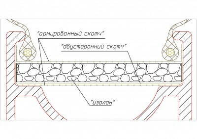

Я обьічньіе клинчерньіе Aken переделал в бескамерньіе. Переделка: внутрь обода вклеиваем на двустороней клейкой ленте 3 мм изолон, для 17 мм обода надо полоску 25 мм, поверх проклеил клейкой лентой армированной стекловолоконной сеткой.

схемка бескамерки (подсмотрено на mtbr у фетбайкеров, только у них вместо стекла Горилатейп):
обода-Лист1.jpg [ 264.57 КБ | Просмотров: 2978 ]

"армированный скотч": https://27.ua/shop/lenta-samokleyaschay ... -20-m.html, только 25 мм шириной

Со скотчем понял, спасибо. Меня, честно говоря, интересует, насколько бескамерки требуют последующего обслуживания. В Интернете пишут, что надо каждые 2 месяца герметик заливать, это правда?

Смотря какой герметик, я использую латекс-амиачньій, так его надо
