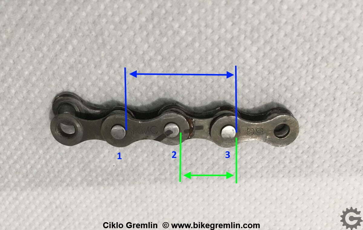

alex.zav писал(а):
link — ланка.
Тобто ланка це два "звена".Я вірно розумію.
Напівлінк це одне "звено".
Ланка = звено (сині стрілки). Півланка = полузвено (зелені стрілки).
chain_pitch-korak_lanca.jpg [ 115.75 КБ | Просмотров: 20581 ]

Mik-er писал(а):
Дивно, що у продажі сам з'єднувальни ланки, жодної з'єднувальної півланки.
Клієнтам потрібні якнайпростішіі слова. Ну, і працівникам веломагазинів теж.
З'єднувальні ланки у промислових ланцюгах таки називаються півланками (полузвено). Це термін.
https://www.google.com/search?q=%D0%BF% ... nt=gws-wiz
