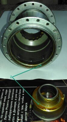

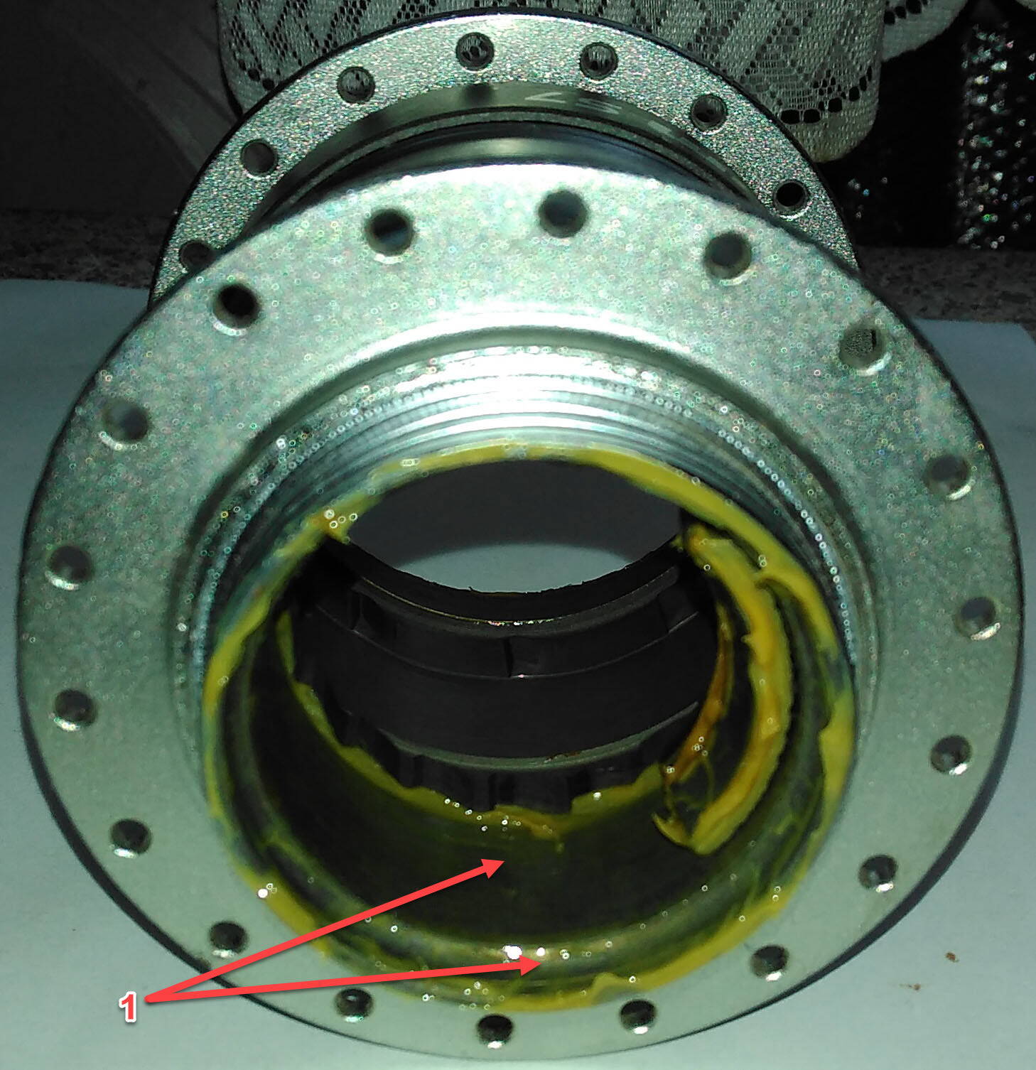

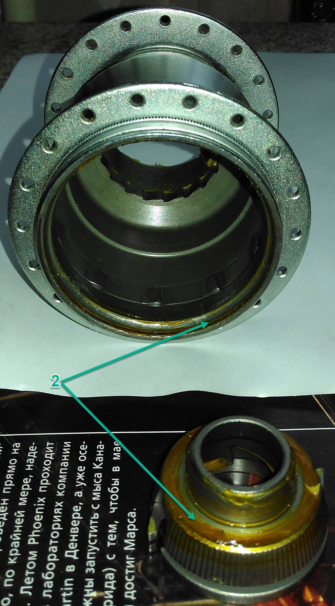

SRAM S7
Вопрос не только "чем",но и "где" и "сколько" мазать?
Вот фото новой втулки (смазка с завода), как можно видеть,применяется как минимум два вида смазки(обозначил их как "1" и "2").
Возможно сами шестерни смазываются отдельной смазкой,но по виду это та же "2".
Смазки не так уж много,и нанесена она только там,где надо.
А теперь разберемся,что же это за смазки?
Быстрый ответ: понятия не имею :-)
Не похожи они на наши "Солидолы" и прочую бодягу.
Из своего опыта работы с планетаркой могу сказать одно - если все работает как надо - НЕ ЛЕЗЬ!
Не нужно ей никакое ТО.Немцы в мануале пишут,что смазка шестерёнок "перманентна",то есть постоянная,и замены не предусматривает.
Но стоит только залить втулку водой - требуется ОБЯЗАТЕЛЬНЫЙ ПОЛНЫЙ РАЗБОР,и чем скорее-тем лучше.
Не надейтесь на то,что влага испарится сама,смазка не защищает детали.
На самом деле капли воды катаются вперемешку со смазкой по шестерням и коррозия развивается быстро.
Путь проникновения воды во втулку: через кликбокс по отверстию,где ходят трубка и центральный шток-прям на центральные шестерни,что сидят на валу.
Отмываем весь механизм в керосине,сушим и наносим смазку повторно.
Так чем же мазать?
Перепробовал я и Солидол, Литол24, Шрус, графитку и прочие отечественные смазки с "чудодейственными эффектами", что обещает производитель (ага,они еще и рак лечат). Эта хрень даже для смазки подшипников не годится, летом течет и вылазит из планетарки, прекрасно накапливая песок и проводя его во втулку со смачным хрустом.
Сейчас провожу эксперимент, применяю вместо смазки "1" (для подшипников и в лепестках тормозного барабана)- "Hydra-2 Anderol".
Эта смазка вязкости NLGL2, применяется для сальников стиральных машин, имеет водоотталкивающие и антикорозийные свойства.
По свойствам похожа на ту, что стоит в оригинале с завода.
Смазка сидит на подшипниках, не размазывается по всему барабану,и не течет из втулки.
Не знаю, что там с ней будет при пониженных температурах, но по результатам отпишусь :-)
Для самих шестерёнок применил немного "Смазка для цепей "Piton" в аэрозоле"+ немного синенькой литоловой смазки (какая-то отечественная бодяга с NLGL 1\2).
Размешал до консистенции жидкого мёда,но с зубочистки не капает. Аккуратно наносим на шестерёнки,не слишком много,просто смазываем зубья.
В результате втулка катится легко.
Не считать рекламой вышеописанных смазок, провожу эксперимент :-)
Комментарий к файлу: На собачках смазки нет,хотя можно немного капнуть минерального,но без фанатизма.Поверхность втулки сухая.
1a.jpg [ 499.65 КБ | Просмотров: 6081 ]
Комментарий к файлу: Внутри самого барабана смазки нет,там "сухо и комфортно".Смазка "2" нанесена только в канавке подшипника и наружней части детали,работающей с лепестками тормозного барабана.
2a.jpg [ 482.98 КБ | Просмотров: 6081 ]
Комментарий к файлу: Слой липкой смазки "1" на лепестках тормоза и части барабана,работающей с ними.Та же смазка в канавке подшипника.
3a.jpg [ 318.01 КБ | Просмотров: 6081 ]
