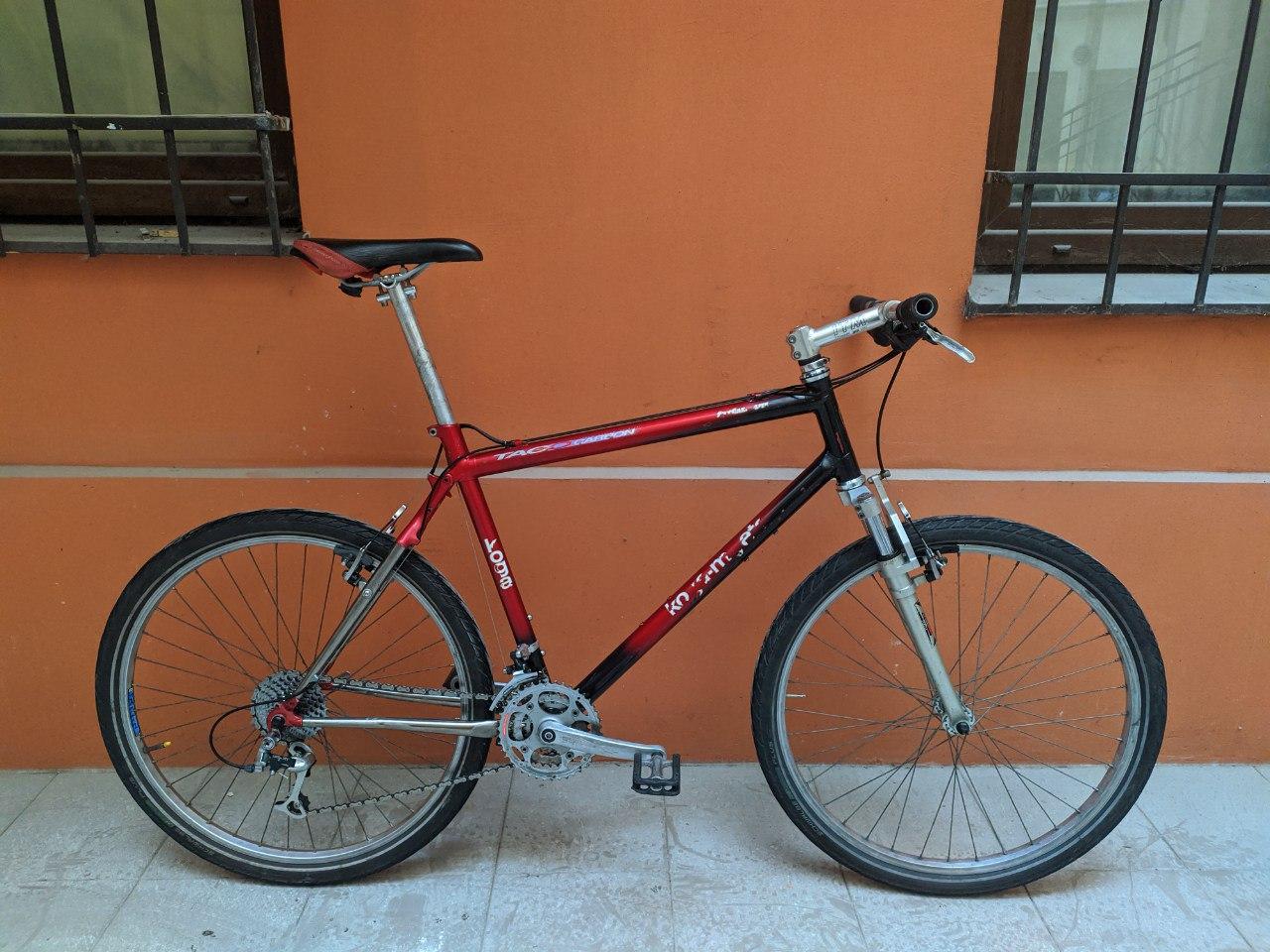

в то время пока синглспид радует дочь, люди продают картоновый Koga на воздушке за 190 баксив.
photo_koga.jpg [ 190.81 КБ | Просмотров: 3659 ]

Спасибо. А нужны ли толстые покрышки в городе?
Aleksei Dmytren
С уважением отношусь ко всем вашим комментариям, но совершенно не понимаю, в чем преимущества Koga. Расскажите, пожалуйста.
Если рассматривать стоимость, то по вашим оценкам 250 (мой) - 190 (Koga) = 60, что в гривнах составит около 1500, неужели этого не стоит полученный опыт? Кроме того, я немного сталкивался с бу велосипедами и знаю, насколько не просто открутить каретку или трещотку. Здесь, по крайней мере, я понимаю, с чем имею дело.

Кстати, может, все-таки, расскажите, что это за Koga, которую вы рекомендовали?
