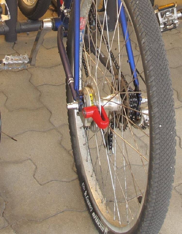

На меня роллерные Nexave произвели плохое впечатление. Мой вес ок.90 кг., ездил в основном по асфальту в горах весной-летом, в течение ок. трех месяцев. Вел был Merida Dakar. С удовольствием поменял бы, кажется, не только на нормальные дисковые, но и даже на (любые приличные) ободные. Тормоза были исправны, с небольшим пробегом, ничего не гремело, не гудело, не звенело и т.д.
Мое субьективное мнение, каких-то замеров усилий и\или тормозного пути не проводил.

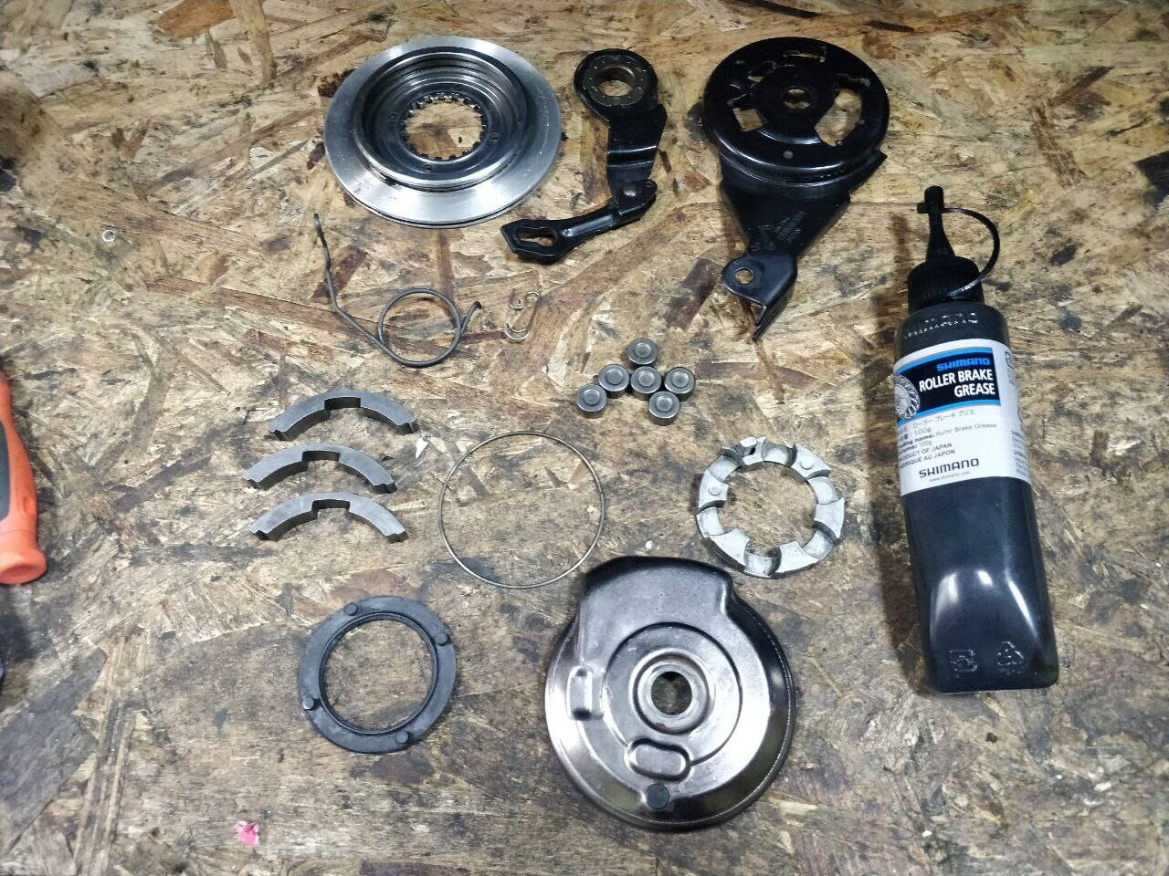

А я вновь обзавёлся ситиком на планетарке и роллерах и мне роллеры для города нравятся, слабенькие по меркам нормальных дискачей, но свои задачи выполняют, служат годами без заморочек, в плане смазки психанул и заказал оргинальную смазку, неоправданно дорогая конечно, но роллеры у меня живые, хочется чтобы еще жили долго. После роллеров сажусь на другой вел на котором saintы с роторами 203\180 и малёхо охреневаю :D
