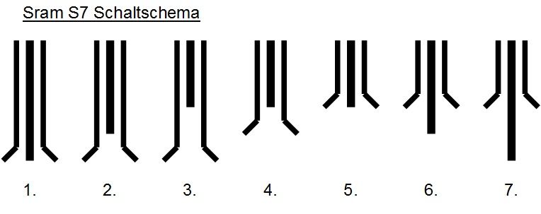

ПОЛОЖЕНИЯ ТРУБКИ И ШТОКА НА РАЗНЫХ ПЕРЕДАЧАХ

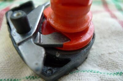

SramS7Schaltschema.jpg [ 18.73 КБ | Просмотров: 7922 ]
srams7clickbox.jpg [ 109.24 КБ | Просмотров: 7920 ]
20141021_123620.jpg [ 114.21 КБ | Просмотров: 7920 ]
aHR0cHM6Ly9mc3RhdGljMS5tdGItbmV3cy5kZS9pbWcvcGhvdG9zLzYvOS8yLzEvNi9fL29yaWdpbmFsL1AxMDEwNzk4LkpQRz8w.JPG
aHR0cHM6Ly9mc3RhdGljMS5tdGItbmV3cy5kZS9pbWcvcGhvdG9zLzYvOS8yLzEvNi9fL29yaWdpbmFsL1AxMDEwNzk4LkpQRz8w.JPG [ 117.23 КБ | Просмотров: 7920 ]
aHR0cHM6Ly9mc3RhdGljMS5tdGItbmV3cy5kZS9pbWcvcGhvdG9zLzYvOS8yLzEvNi9fL29yaWdpbmFsL1AxMDEwNzk5LkpQRz8w.JPG
aHR0cHM6Ly9mc3RhdGljMS5tdGItbmV3cy5kZS9pbWcvcGhvdG9zLzYvOS8yLzEvNi9fL29yaWdpbmFsL1AxMDEwNzk5LkpQRz8w.JPG [ 106.98 КБ | Просмотров: 7920 ]
aHR0cHM6Ly9mc3RhdGljMS5tdGItbmV3cy5kZS9pbWcvcGhvdG9zLzYvOS8yLzEvNi9fL29yaWdpbmFsL1AxMDEwODAyLkpQRz8w.JPG
aHR0cHM6Ly9mc3RhdGljMS5tdGItbmV3cy5kZS9pbWcvcGhvdG9zLzYvOS8yLzEvNi9fL29yaWdpbmFsL1AxMDEwODAyLkpQRz8w.JPG [ 94.02 КБ | Просмотров: 7920 ]

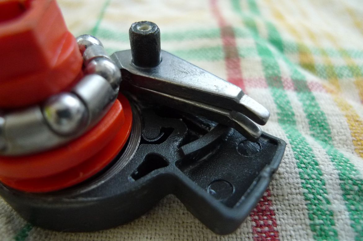

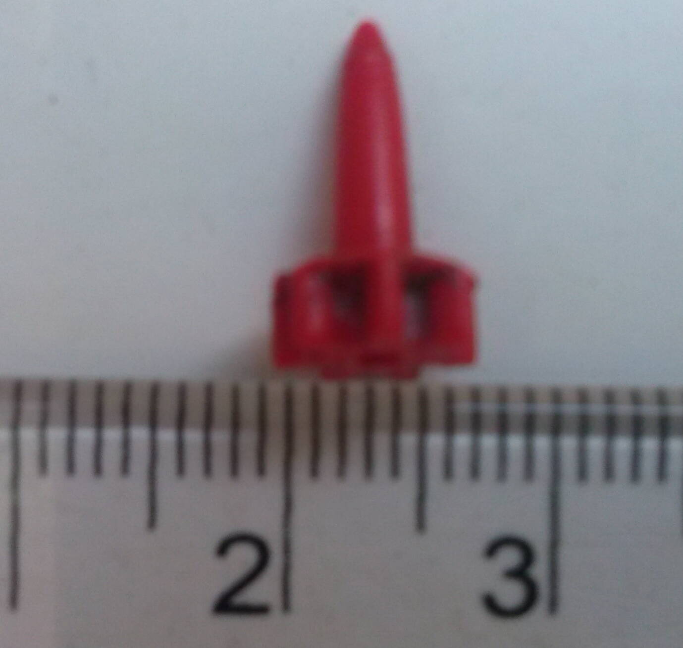

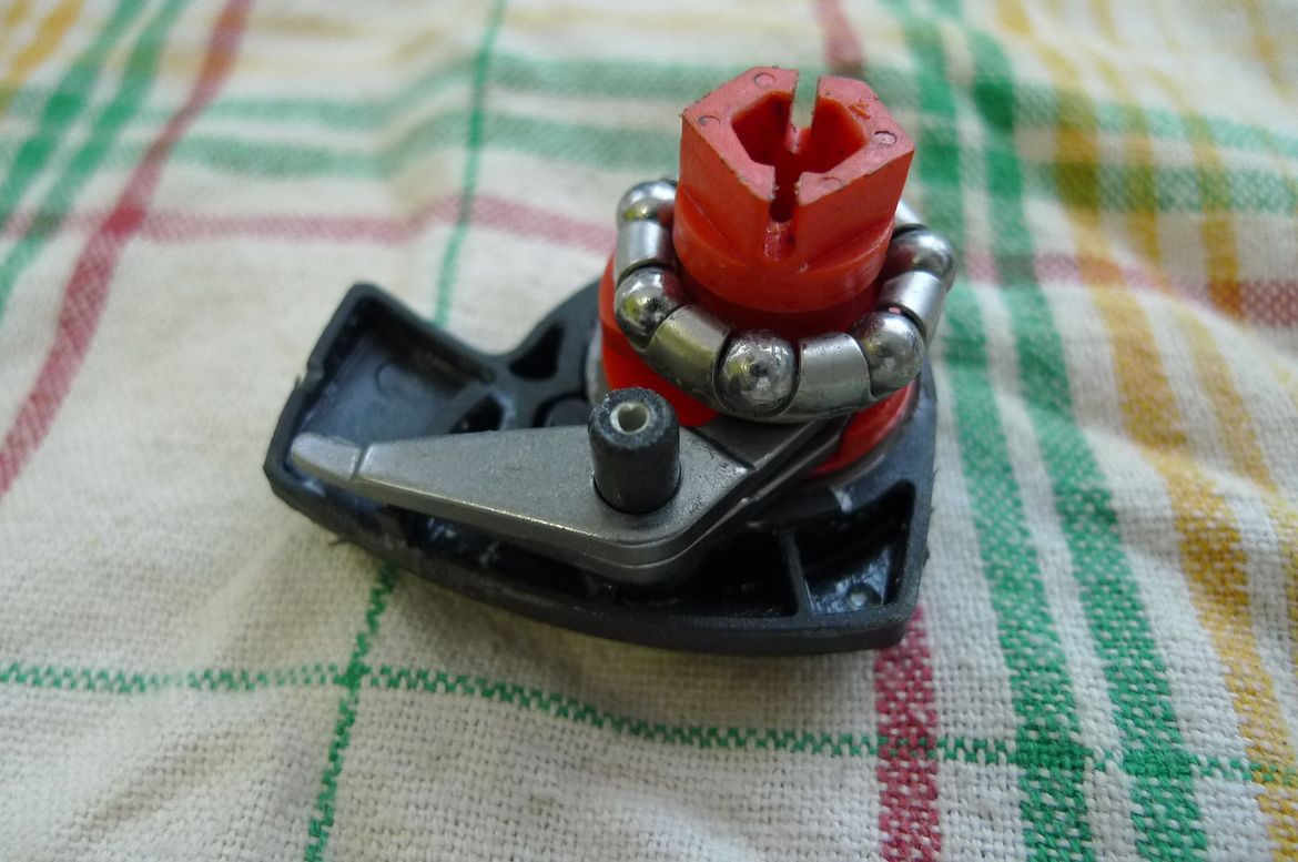

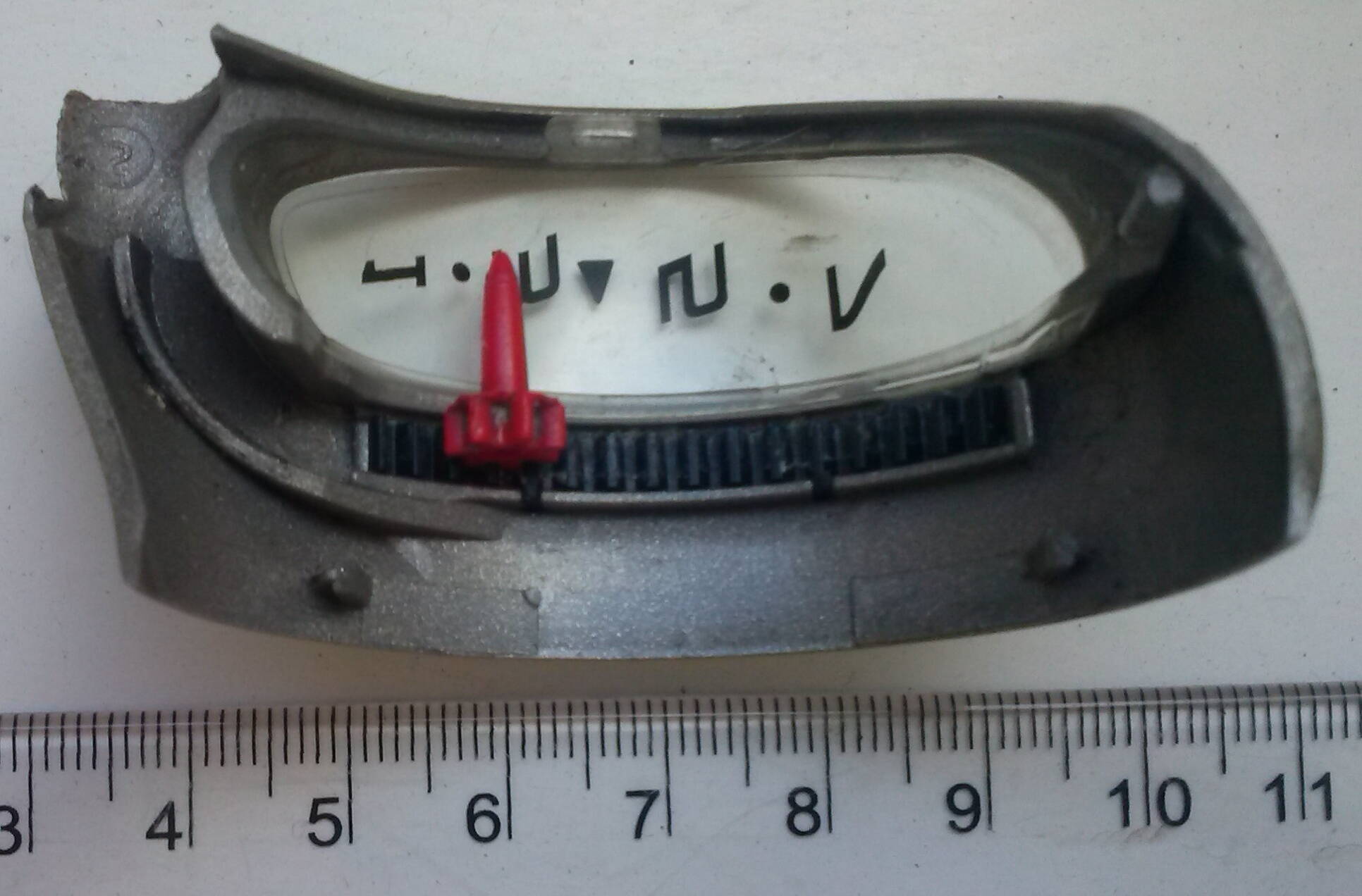

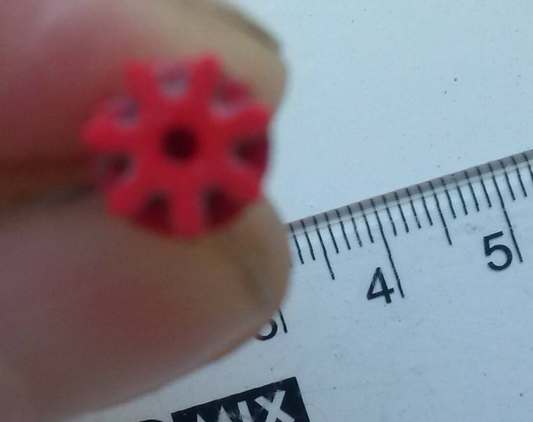

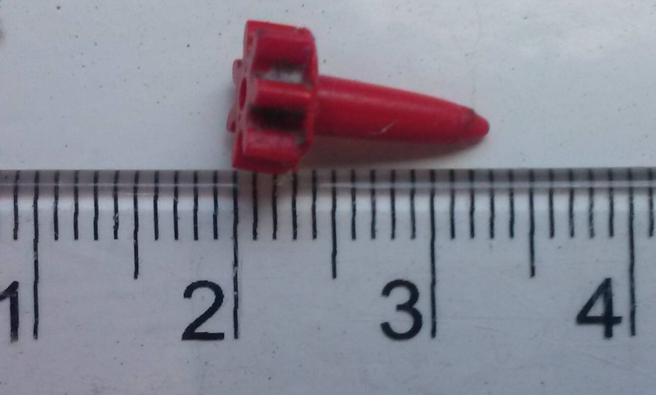

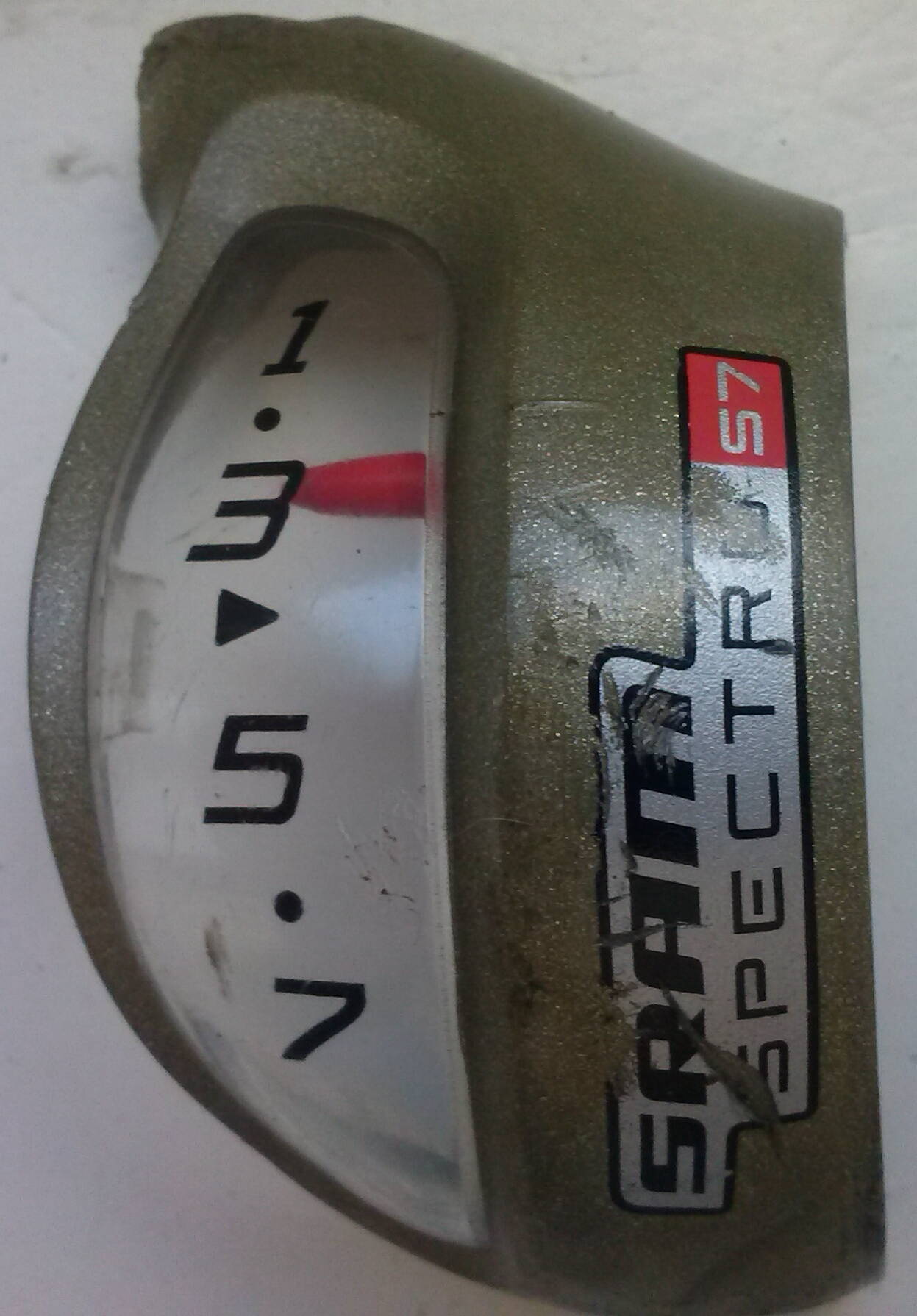

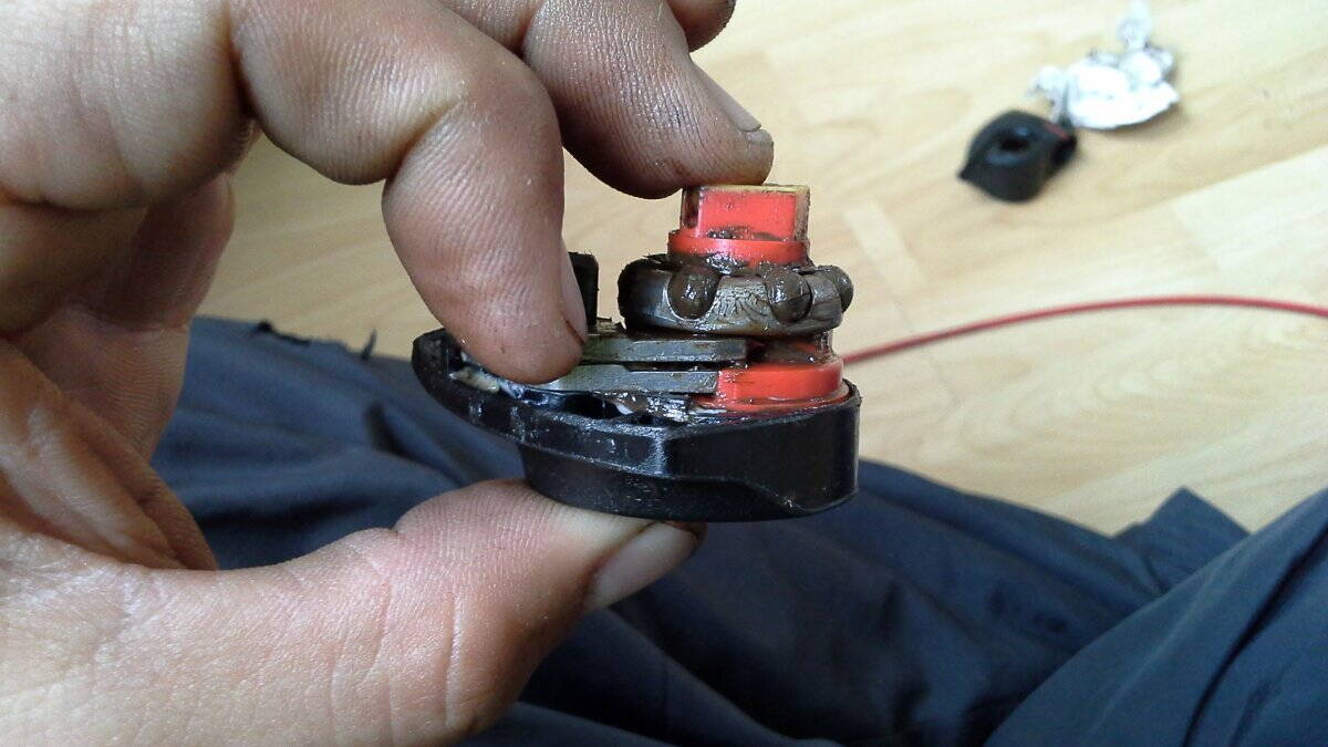

Кто-то в теме отписывался, что видел конструкцию переключателя этой втулки. Есть вопрос.
В доставшейся по дешевке втулке утеряна стрелка-указатель текущей передачи. Хотел бы попробовать изготовить самому, но как она выглядела? Поиск картинок в Google ничего не дал. Везде фотографии только в сборе.
Угол поворота стрелки в ~2 раза меньше угла поворота самого шифтера. Т.е. по идее эта стрелка посажена на ось шестеренки, которая вращается зубчатой рейкой на втулке трещетки. Т.е. её линейное перемещение редуцируется. Но это только догадка.

Можливо, чимось поможе:
CAM00554.jpg [ 498.2 КБ | Просмотров: 7817 ]
CAM00555.jpg [ 500.28 КБ | Просмотров: 7817 ]
CAM00557.jpg [ 201.47 КБ | Просмотров: 7817 ]
CAM00558.jpg [ 298.63 КБ | Просмотров: 7817 ]
CAM00559.jpg [ 155.45 КБ | Просмотров: 7817 ]

drunia, Спасибо большое! Уникальные фотографии. :good:
Выходит я правильно конструкцию предугадал: подвижная рейка, неподвижная и стрелка-указатель как шестерня между ними.
Увы, сам я такое не сделаю. :sad:

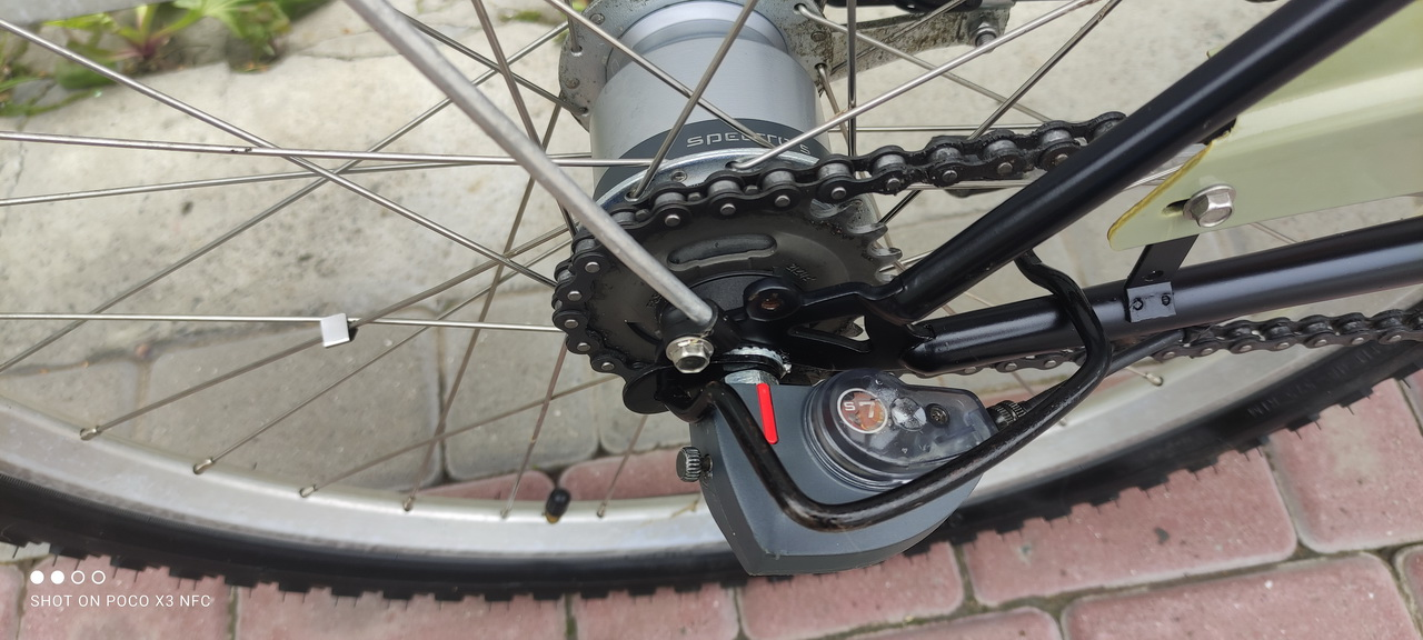

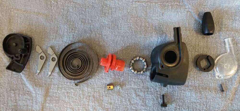

Купив, дуже сподобався передач максимум 3 ,буду розбирати задавати питання.
зображення_2021-08-17_082324.png [ 997.04 КБ | Просмотров: 5693 ]
СообщениеДобавлено: 17.08.2021 15:26
Сообщения: 175
Город: Україна
Зарегистрирован:28.07.2020
Якщо я правильно читав то перед тим як знімати клікбокс то потрібно поставити на 1 передачу чи на передачі уваги незвертати ?
СообщениеДобавлено: 18.08.2021 08:06
Сообщения: 71
Город: Дрогобич
Зарегистрирован:27.09.2015
На 1-й передачі найменша натяжка пружини клік-бокса та пружин в втулці.
При зніманні клік-бокса це не так важливо, але при "одіванні" трохи зменшує зусилля.
