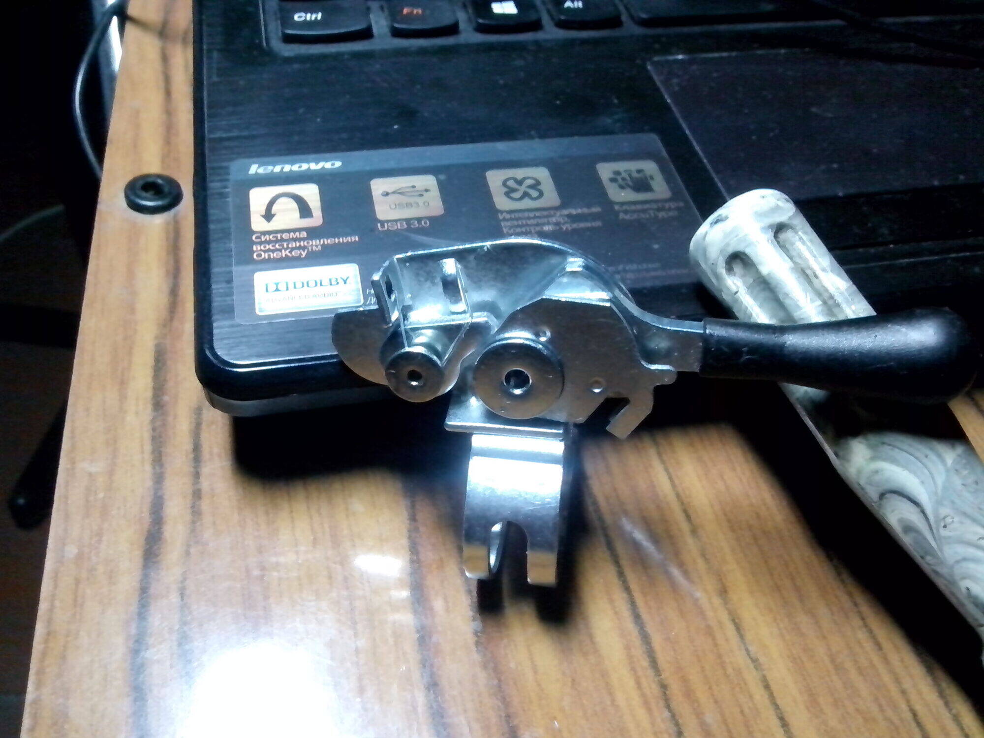

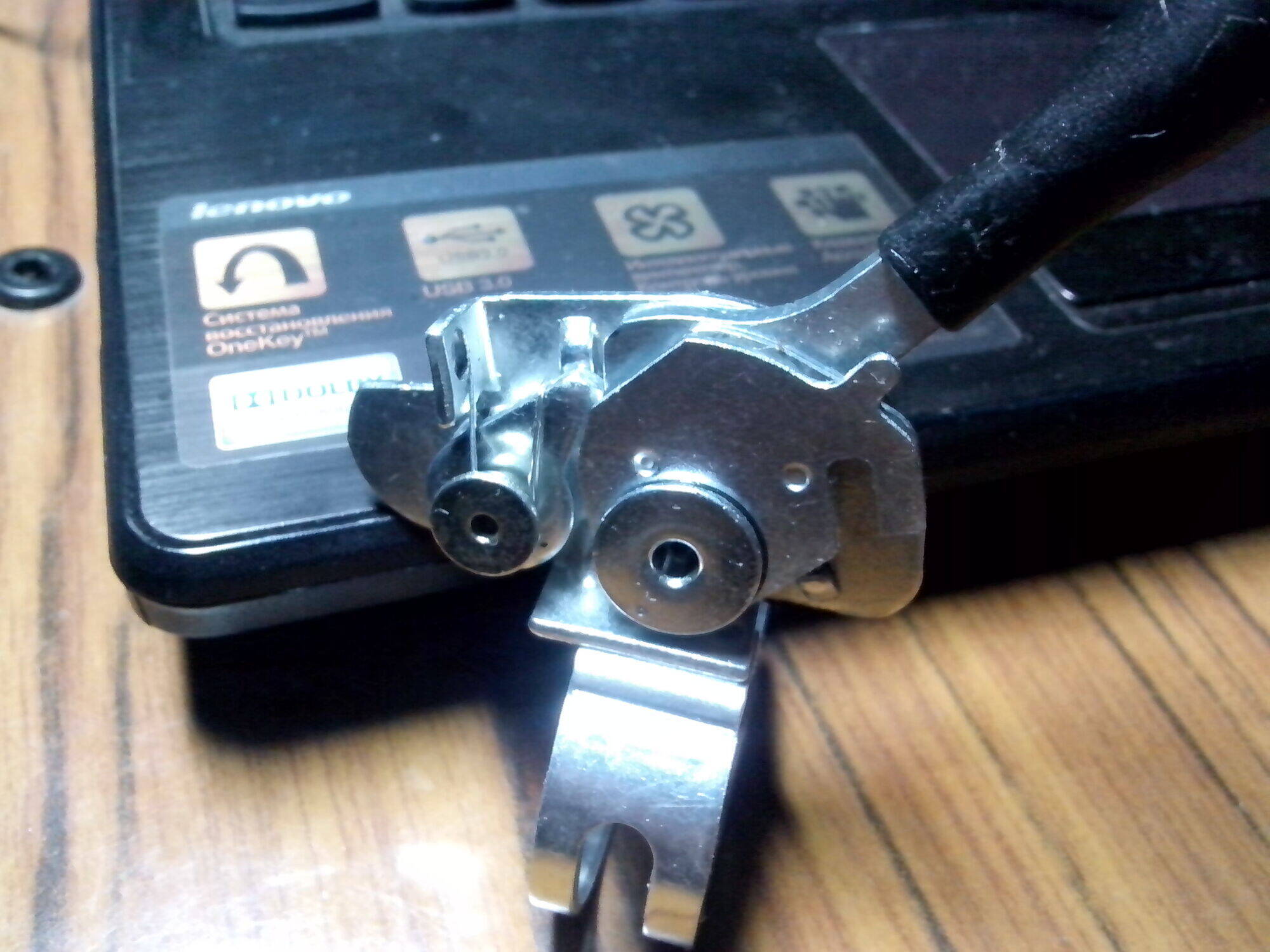

А может кто-нибудь показать внутренности целой манетки от Сакс 3? Имею такую манетку, но она без пружин и соответственно не работает со щелчками. Может кто сфоткает механизм сей?

СообщениеДобавлено: 28.09.2015 13:27

Я гляну сегодня, у меня вроде такая манетка. Но пружин в ней нет, тросик тянет пружина в самой втулке. Если не тянет, то пружине кирдык.
Как оказалось, кроме пружины во втулке, маленькая пружинка всё-таки там есть, очень слабая. Она прижимает кулачок вниз (который слева)

О! Спасибо огромное. То что нужно. Теперь нужно подобрать что-то похожее. ))
