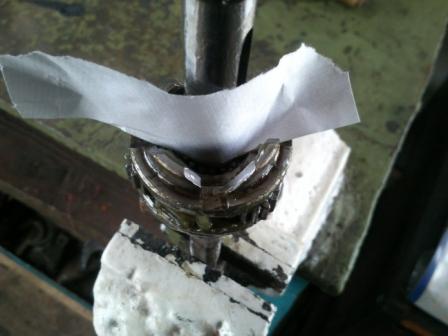

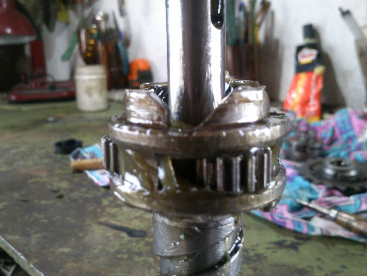

Вообщем разобрал ещё раз . Причина в детали номер 16 в буртике . С одной стороны с завода нет буртика. предпологаю сделано чтоб легче было ребёнку переключать скорости.(снимая нагрузку на трос)тормоза работают без нареканий
