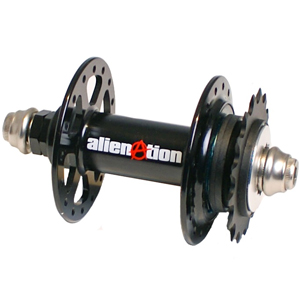

Есть ли такая в природе с осью ф10 мм?
Пока нашел БМХ, но ось какая то странная. Или это то что надо?
http://www.chainreactioncycles.com/ua/r ... prod104431
http://www.alienationbmx.com/parts/hubs/royal
Это нужно чтобы уйти от фривила, поставить пару звезд и легко их менять.
"Axle: 17mm hollow with 3/8” hardware".
3/8" - это чуть меньше 10 мм. Там с боков вкручивают болты, и они толщиной чуть меньше 10 мм. Значит, если у втулки точно OLD = 120, тогда вам подойдет. У вас ведь щель в дропаутах шириной около 10 мм, верно?
Хотя для верности не мешает написать продавцу, спросить. Может быть, в разные годы было по-разному.
меня смущает конструкция, когда идет опирание на болтик. Будет выламываться и клинить резьба.
Не знаю. Площадь резьбовых поверхностей большая, и если материалы хоть немного приличные, должно быть нормально. Болт ведь не М6, а почти М10. Да и назначение - ВМХ - говорит о некоторой прочности, мне кажется. Допустим, втулка не для самого хардкора (стрит-верт-дерт). Но даже в BMX racing нагрузки жуткие.
Если они или мы ничего не напутали с калибром болтов.
