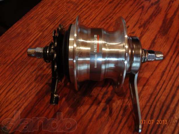

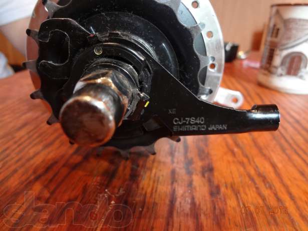

Купил с рук планетарку Shimano Nexus 7 SG-7C22 а касета стоит CJ-7S40 вместо Shimano CJ NX10 Nexus Cassette Joint Unit
на сайте http://sport.infotree.ru/index.php?m=de ... ction=open
указано что или та или другая. Но от руки я попробовал -- ничего не переключается -- вроде как детали касеты друг в друга упираются.
Вопрос к знатокам - это все-таки не та касета что мне надо??
И еще, как можно проверить планетарку? за что зажать, что покрутить? может она дохлая. Еще такое заметил - крутится вроде как с рывками - вроде как перетянута....
Благодарю всех откликнувшихся!

НЕТ, трос переключения входит вовнутрь этой направляющей
и фиксируется на механизме переключения.

..но от руки-то муфтовый блок должен двигаться?? у меня он мм на 5 лишь проворачивается.... Метки желтые на муфтовом блоке что двигается должны ведь совпадать с метками на оси?? у меня метки совпадают только на муфтовом держателе и на оси.

Для переключения нужно поворачивать на строго определенный угол. Тянуть можно за то место, куда вставляется шестиугольная гайка на конце троса.

...понял я почему он так переключается -- разобрал ее - там внутри можно гречку садить. :shock: :facepalm:
планетарка никогда не видела ТО.
Помою, а там видно будет, все ли с ней впорядке.
Удручает конечно такое ее состоянии, взял то ведь совсем не за даром.
fido42, Вы не в курсе, муфтовые блоки CJ-7S40 и CJ-NX10 имеют одиннаковый угол относительно муфтового держателя??

IMHO, планетарку бу брать нельзя, неизвестно, как ее обслуживали, попадала вовнутрь вода или нет, кроме манетки еще нужны установочные шайбы (под разные дропауты), чтобы не было прокручивания механизма переключения и его поломки. Чем отличаются модели, я не знаю, нужно читать мануалы и смотреть ролики на ютубе. Есть масса информации на
velobig.ru
http://www.birota.ru/manuals/shimano/al ... R0A_EN.PDF
http://techdocs.shimano.com/media/techd ... 673142.pdf
CJ-7S40 и CJ-NX10 - это манетки, по идее подойдет любая из них.
