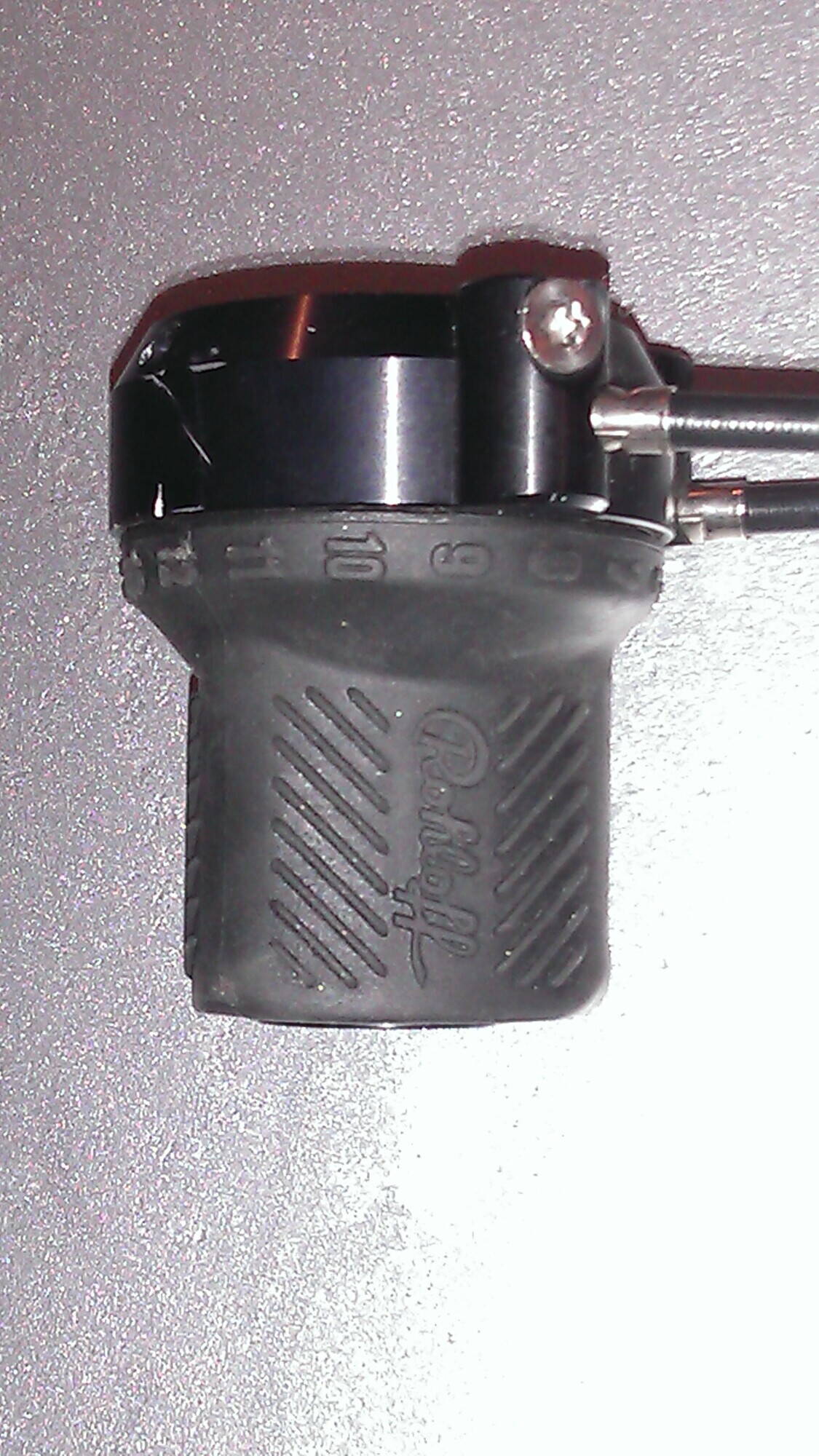

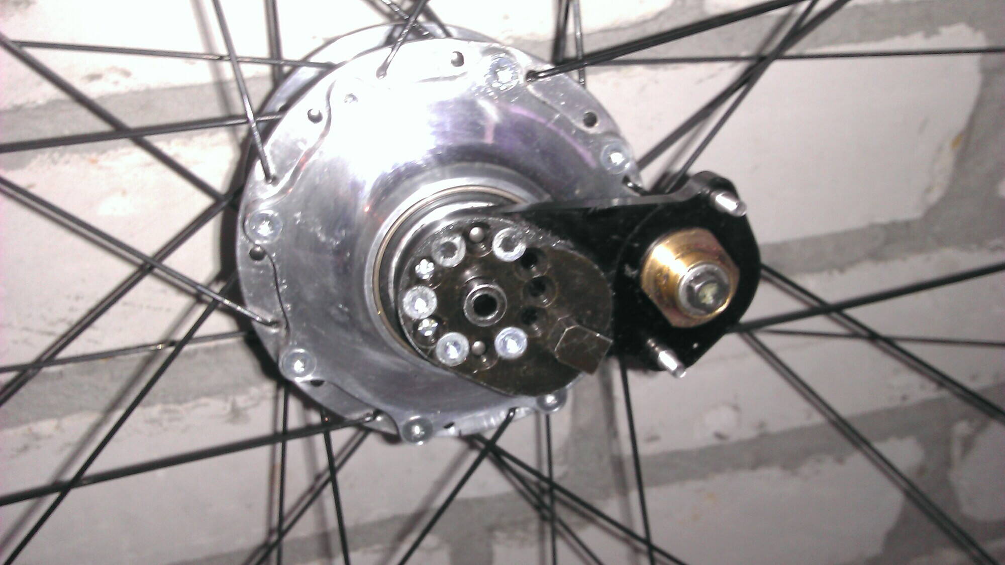

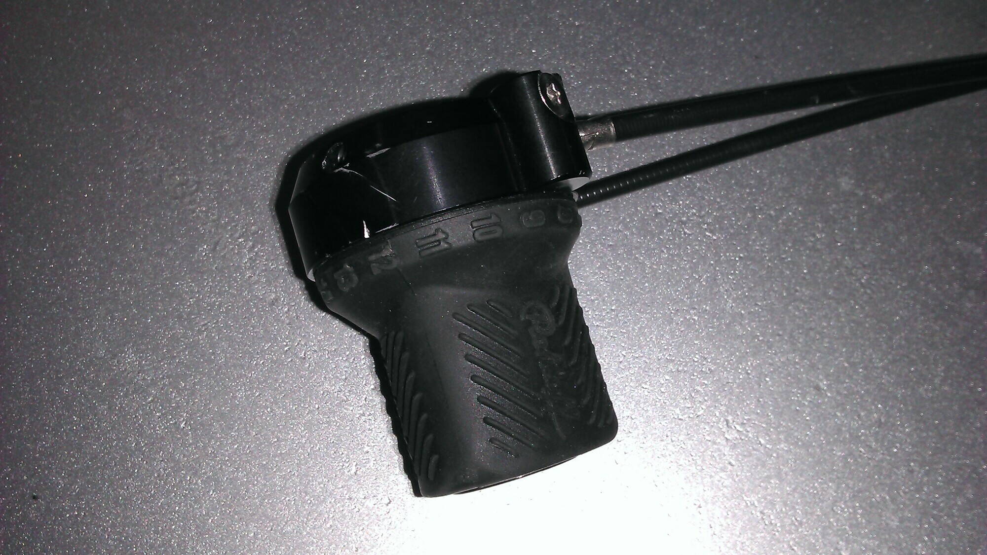

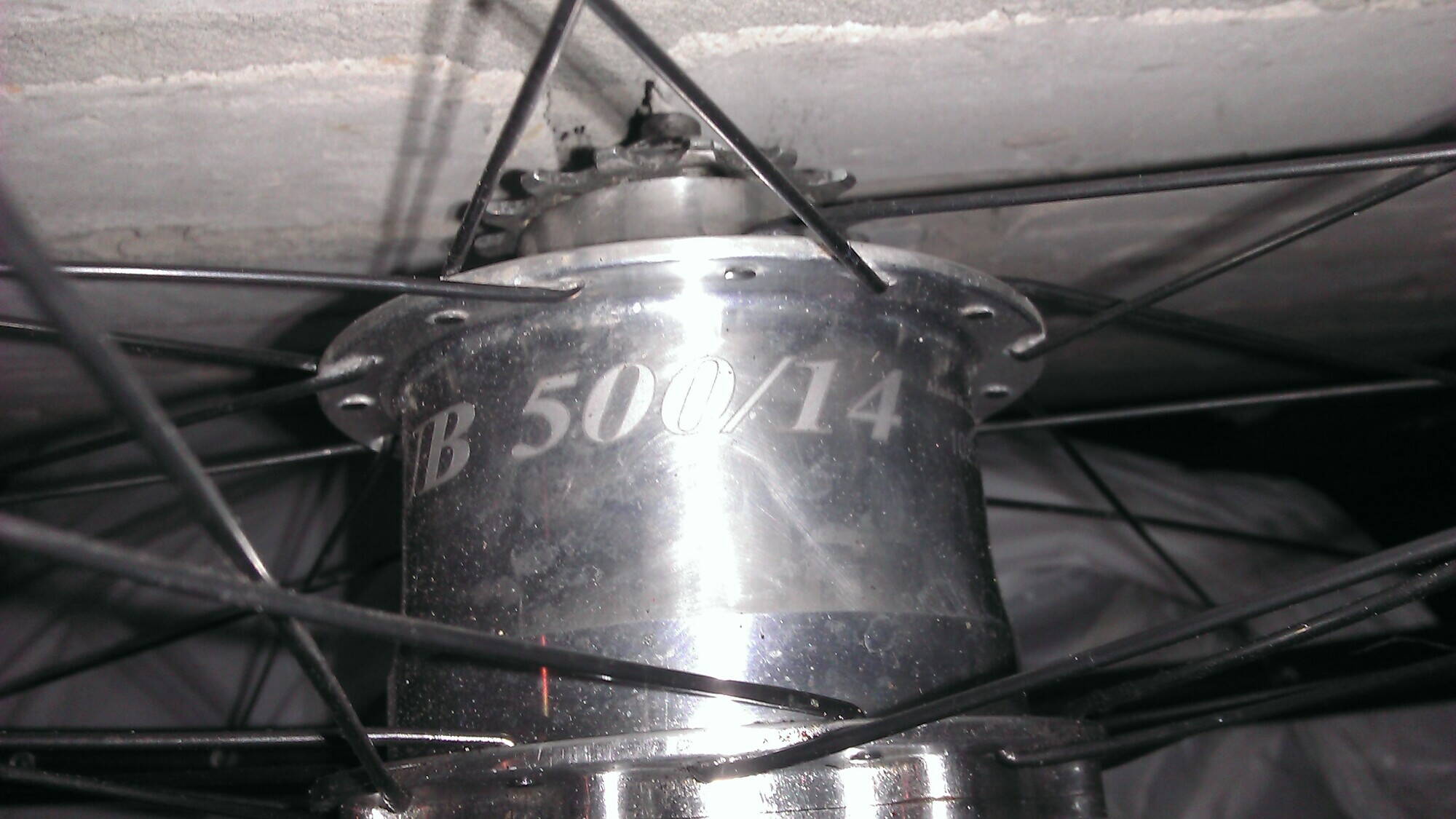

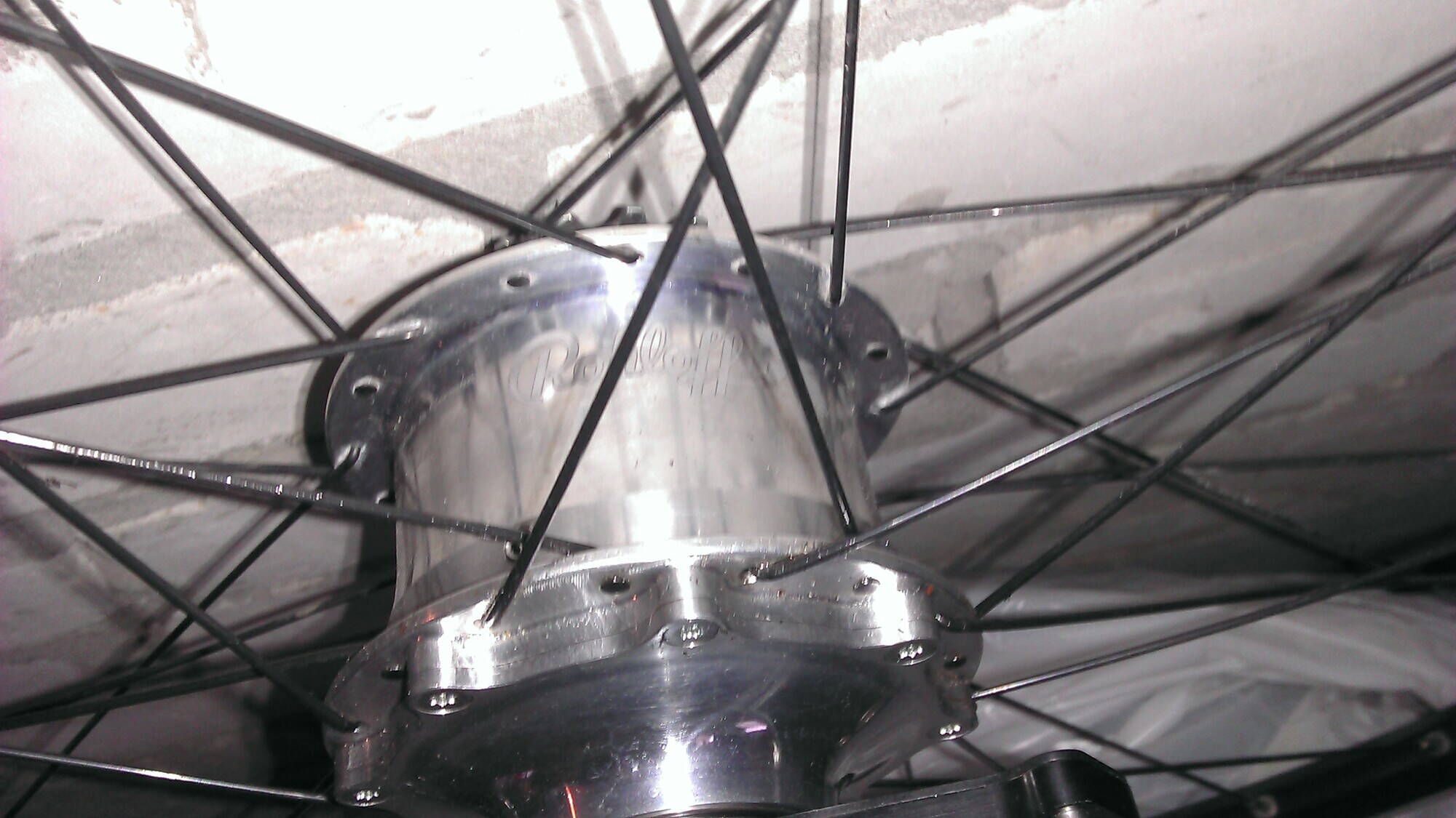

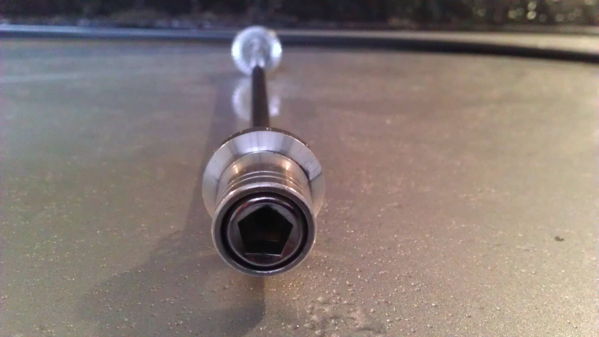

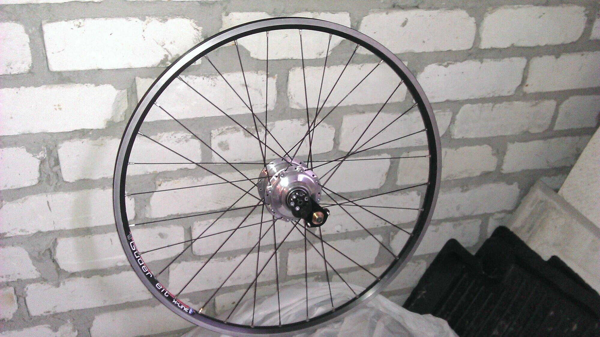

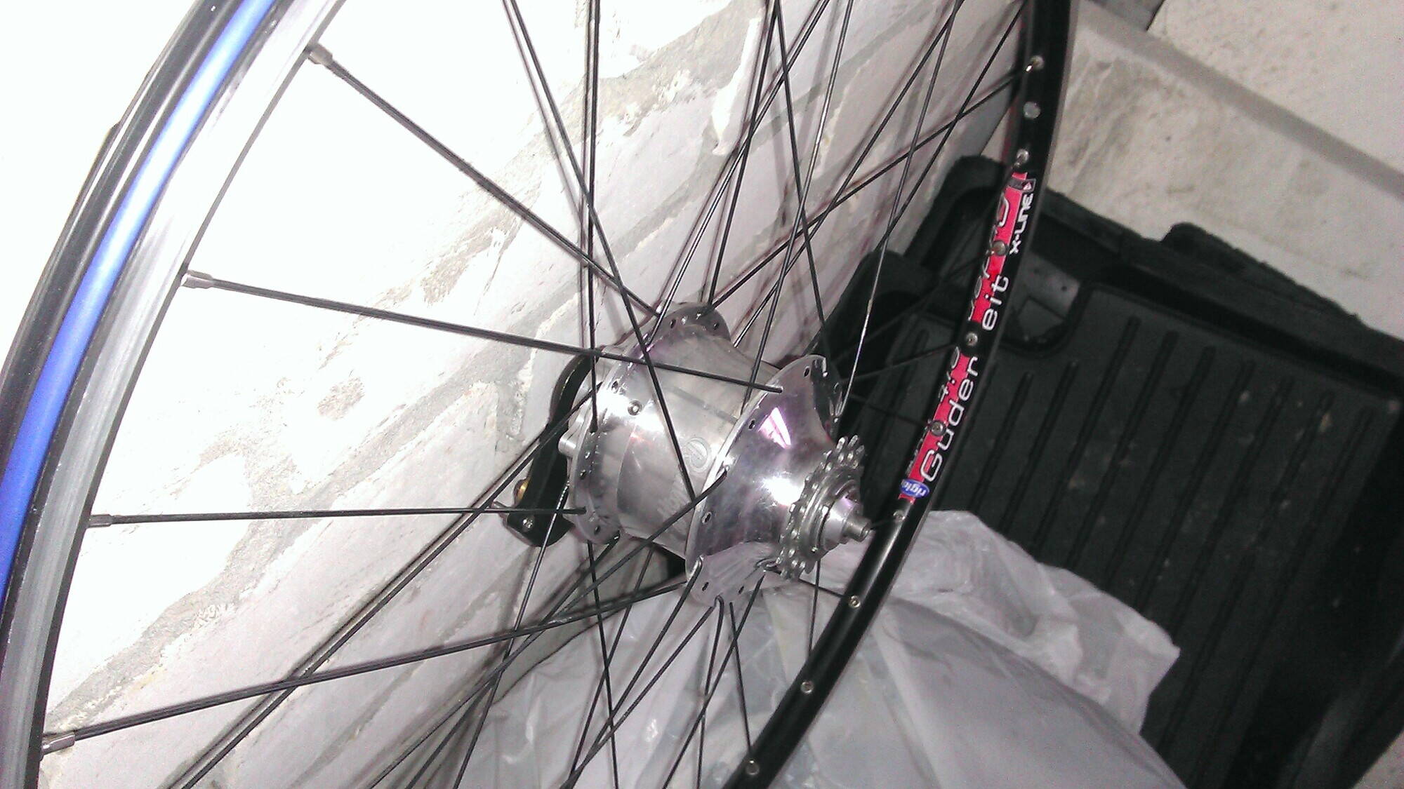

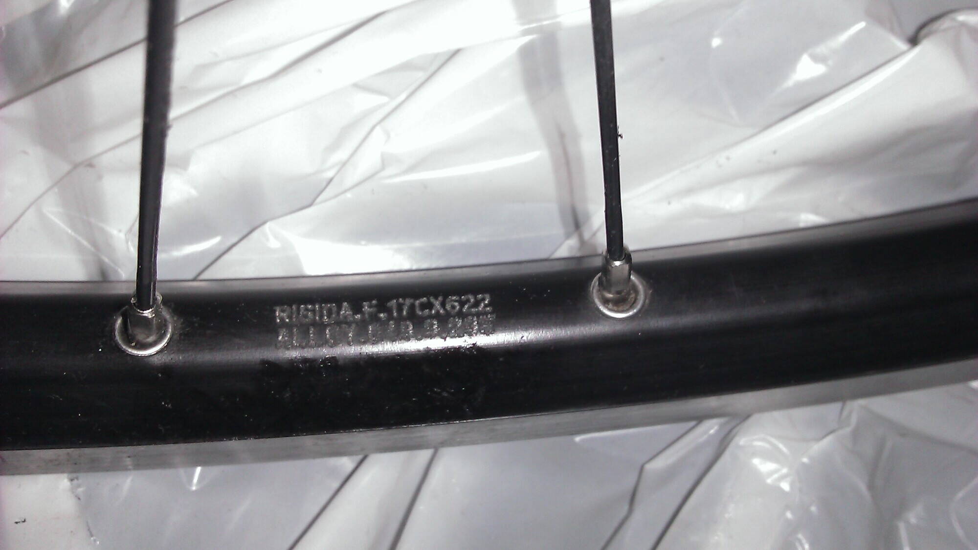

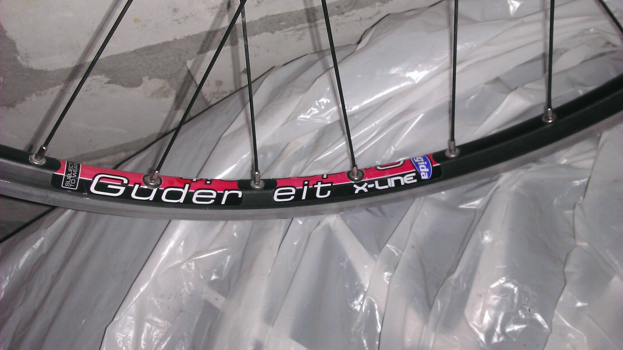

Уже не продам :D планетарную втулку топового сегмента Rohloff Speedhub 500/14, точнее колесо в сборе, вариант исполнения - CC (Кросс-кантри), с манеткой на 14 предач. Попало в руки эдакое чудо за вполне приличные деньги. Брали с братом пополам, точнее я у него хотел выкупить Альфину 11-ск, а ему Рохлоф. Законов подлости никто не отменял, поэтому с ходу не встала ни мне, ни ему, хотя на обеих рамах стояли именно планетарки. Вариантов не много - 1) продать, 2) что-то придумать. Сразу позвольте благодарность господину buba. Его "фланец под нестандартный ротор" дал толчок к приобретению 2х0,5 л и, соответственно, к мозговому штурму. Итогом становится то, что мы все, я надеюсь, скоро увидим, а я еще и ездить на этом буду))

Причина замены проста - втулка не предназначена под дисковый тормоз в принципе. А на мою раму не встанут вибрейки. Сегодня в мастерской чего только не выдумывали, ни как. Колесо 28" от немецкого гибрида. Завтра попадет мне в руки, все отсниму, выложу фото. Езжу на 8ск Sturmey Archer, не очень нравится. Единственный вариант сейчас - альфина. И ждать очередного чуда с рохлоффом под диск за такую цену. новую не осилю, в Москве 1К у.е

Да никаких специфичных причин нет. Просто недосмотрели. CC версия ставится на эксцентриковую каретку, под горизонтальные дропы более 35мм, либо на любую мтб раму с натяжителем. Но у нас вышел эпик фейл - у меня не подошли дропы - короткие к сожалению, возможности установить натяжитель на раме нет, а у the_cat не встала т.к. версия только под вибрейк, а рама без возможности его крепления. Жаль конечно. :facepalm:
