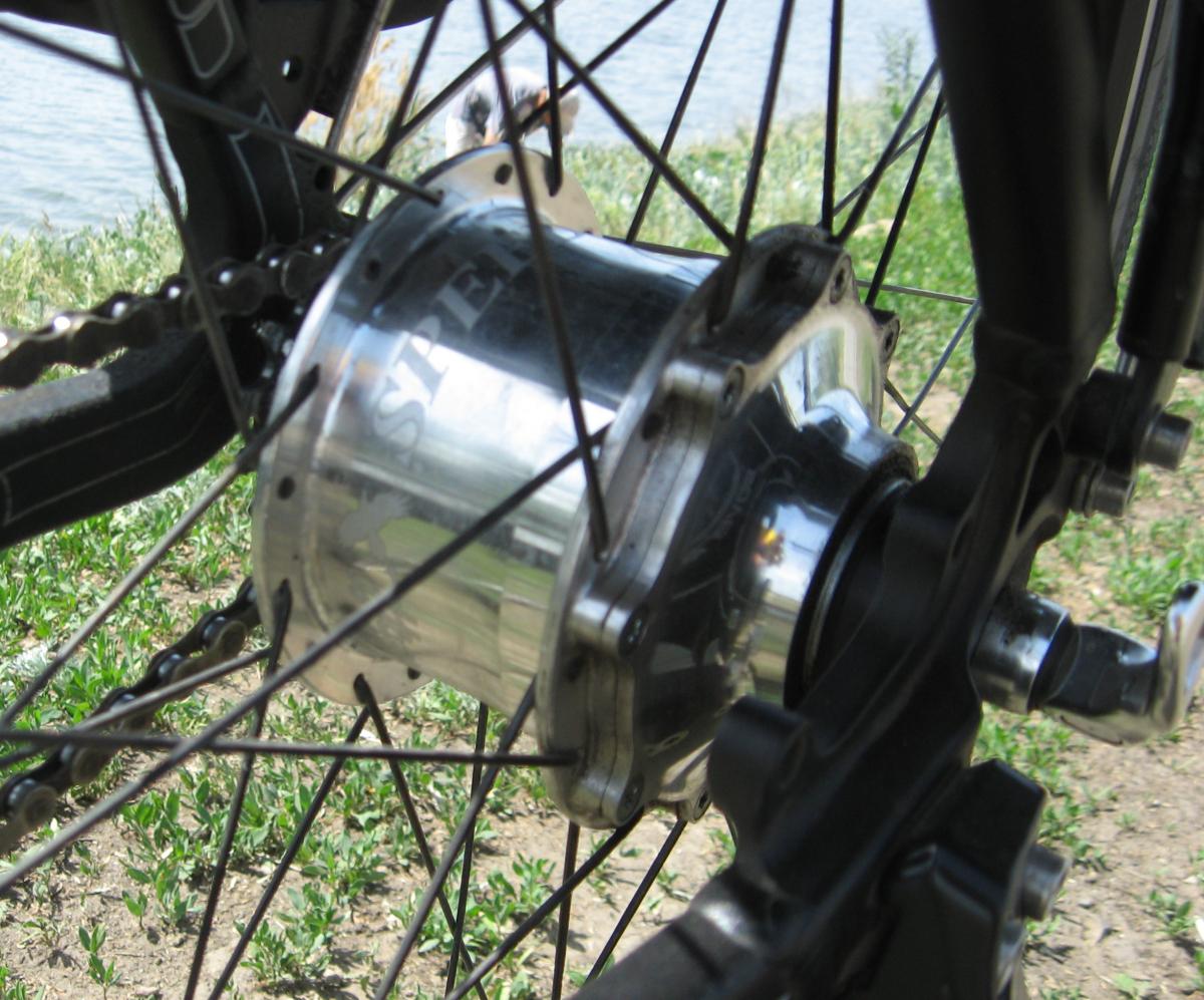

Собственно вопрос почему крутятся педали на холостом ходу и можно ли это вылечить?
Планетарка Rohloff Speedhub 500-14 CC EX
Велосипед Stevens Sovereign SX R14 Gent (2012)
http://market.yandex.ua/model-spec.xml? ... &hid=91529
IMG_7002.JPG [ 163.32 КБ | Просмотров: 2508 ]

У меня тоже крутятся на втулке Шимано нексус 8 только, когда холодно, летом - нет. Думаю вязкость смазки повышается на холоде, тк втулка плотно набита .

Предполагал что в смазке дело может быть. Но планетарка новая, смазка не менялась ещё, а и зимой и летом педали крутятся. Вряд ли там с завода набито не то, что надо. Либо особенности работы, либо ещё что-то.

Ну если втулка новая- может быть еще не приработалась, или с избытком набита смазкой. Смазка там весьма консистентная, специально посмотрел еще раз, вел хранится в тепле, после примерно 30 мин нахождения на улице при легком морозе - начинается это прокрутка.
Попробуйте нагреть феном до разумной температуры и посмотреть. А вообще еще на Велобиге можно спросить.

Там смазка жидкая...есть два вида-промыаочная и основная(промывочную рохлофф рекомендует лить для морозов)...Причина не в смазке...Возможно криво смо тирован механизм переключения-гдето допущена ошибка...Лучший вариант-обратится в цент поддержки Рохлофф, думаю причина быстро устранится...Втуль врядли поломана-они крайне надежны...

Написал им, жду ответ.
