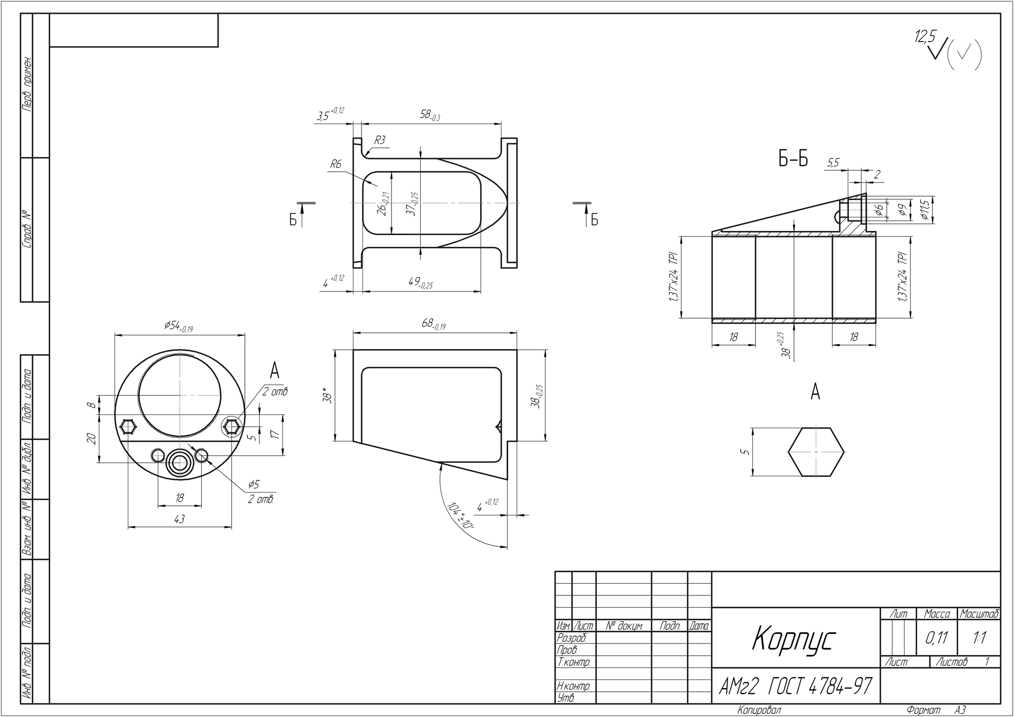

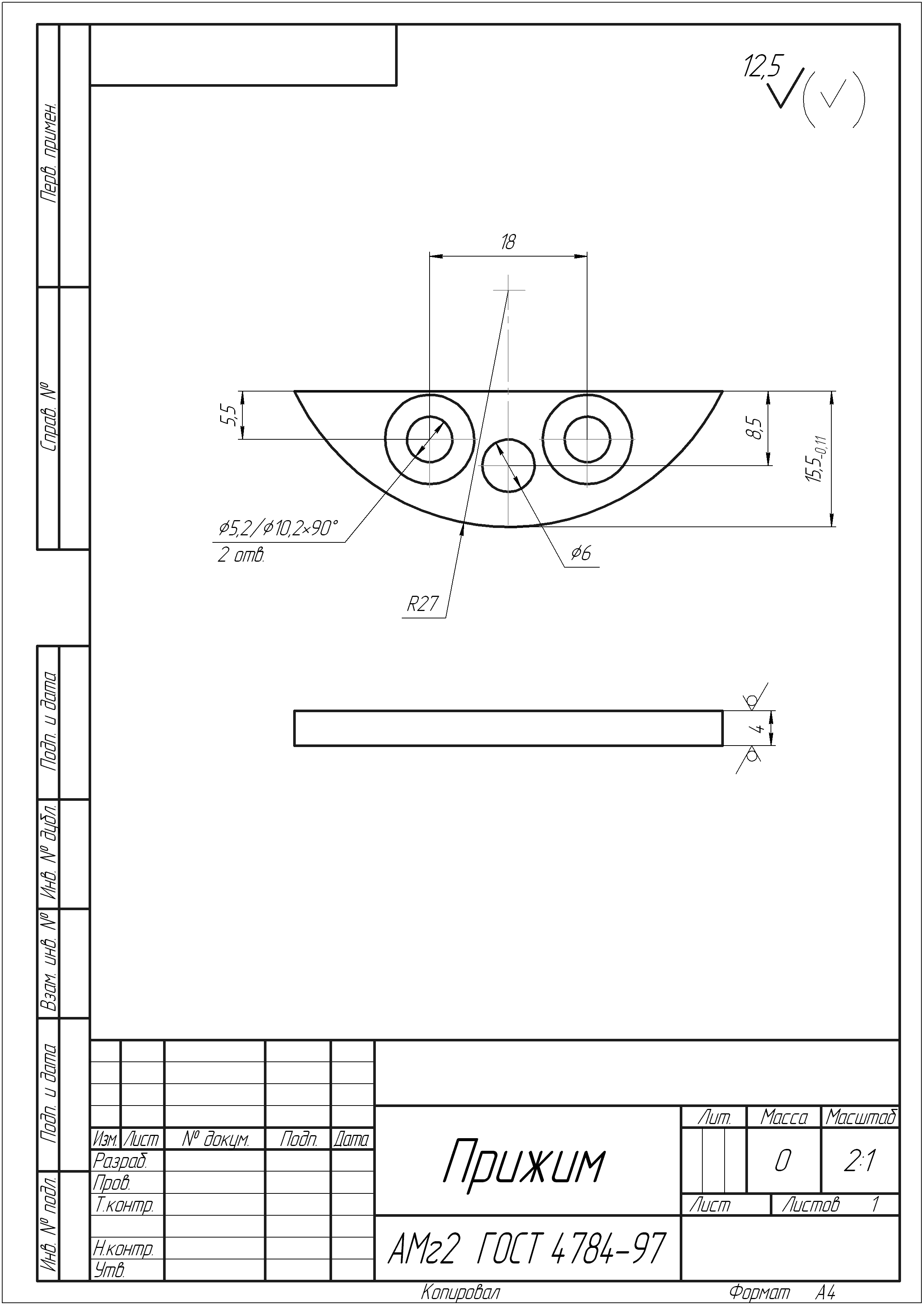

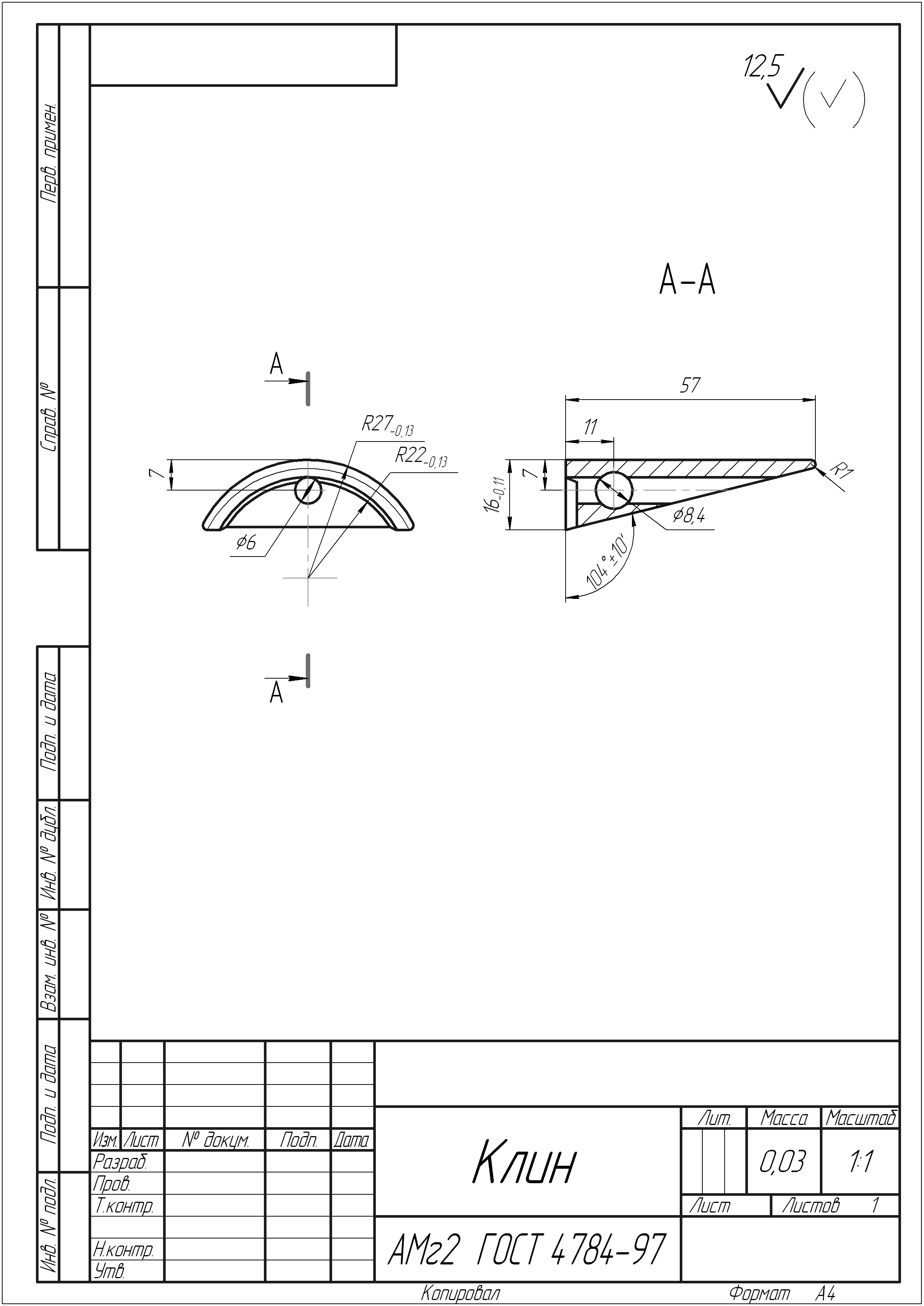

Вот чертежи, которые обещал. Из замеченных проблем — не указана левая резьба для каретки. Есть ещё файлы .m3d и .cdw (ХЗ, что оно такое, в «Компасе» не разбираюсь) — вышлю, если кому надо. Три болтика, шайбочку и бобышку померяю на досуге. Впрочем, можно догадаться и по картинкам.
Призываются знатоки сплавов и технологи: из чего и как это делать, на какую цену расчитывать?

кажется что обычными токарными фрезерными операциями 1 шт. делать не возьмутся. На ЧПУ затянет под 1000 грн.
я могу сделать есть чертеж и уже одна сделана и опробованна
