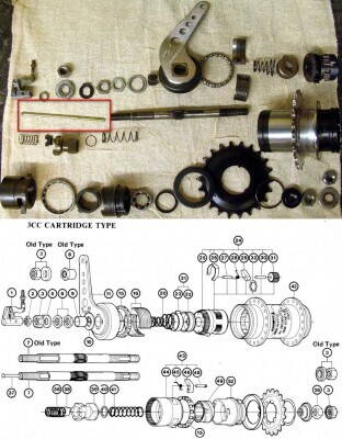

Толкатель состоит из сектора 1 с программой движения штока, совмещенного с кулачком 2, непосредственно толкающим шток (37 на рис. детализации). Фиксация толкателя осуществляется подпружиненым шариком 3, входящим в углубления, соответствующие передачам. Толкатель поворачивается на оси, вставленной в отверстие 4. Вся конструкция закрепляется на оси колеса с помощью болта 5. Возможно, оттуда утеряна какая-то деталь, т.к. болт тупо упирается в резьбу на оси. Хотя места там для какой либо детали, препятствующей повреждению резьбы, нет.
В корпусе толкателя выполнено смотровое окно, Глядя в которое, можно понять до упора надет токатель или нет.
Какие либо средства настройки отсутствуют.
Трехпозиционный толкатель задает следующие смещения штока: III-II - 5,6 мм, II-I - 5.4 мм. Всего хода 11 мм. При ходе 5,6 II передача находилась в зоне неуверенного зацепления - работала с проскоками. Соответственно, первое, что пришло в голову, это сместить весь механизм по оси на резьбах конусов. Резьба, со стороны звезды, оказалась выбрана полностью, так что план провалился. Затем я собирался изменить программу, т.е. заварить углубление в секторе и выпилить новое, ближе к I передаче. Но не собрался - хлопотно и безвозвратно меняет деталь. Снял толкатель, вынул шток и, толкая механизм переключения глубиномером штангена, я узнал, что ход механизма 12 мм - значит можно применить более длинный шток, который сместит момент фиксации II передачи в сторону I. Пробный шток, длиннее на 1 мм, чем родной, был изготовлен из электрода 3 мм. И все заработало четко! Затем родной шток был удлинен наваркой на 1,7 мм, за счет чего выбрался люфт на III передаче. Теперь все работает четко, как и положено.

У них был отличный вариант, не знаю почему от него отказались. Как видно на рисунке детализации, толкатель штока 1 безпозиционный. Усилие в этом варианте толкателя, передается от манетки тросом, а манетка имеет три положения. Сам же толкатель напоминает соединительную гайку и на ось, вероятнее всего накручивался, как обычная гайка и контрился.
Сектор не потерт, там даже хром не стерся еще. Вообще, судя по внутренностям втулок, на это велосипеде ездили мало. Штамп, думаю, тоже не при чем. Равные продвижения штока для всех передач - это нормально для этой системы, ведь на манетке цифры нанесены с равными промежутками. И врядли это из эстетических соображений сделано. Ведь если посмотреть на манетку 3-х скоростной Торпедо, у которой трос вытягивается на те же 11 мм, но ходы разные (III-II - 7 мм, II-I - 4 мм) и цифры передач тоже разнесены на разные расстояния.

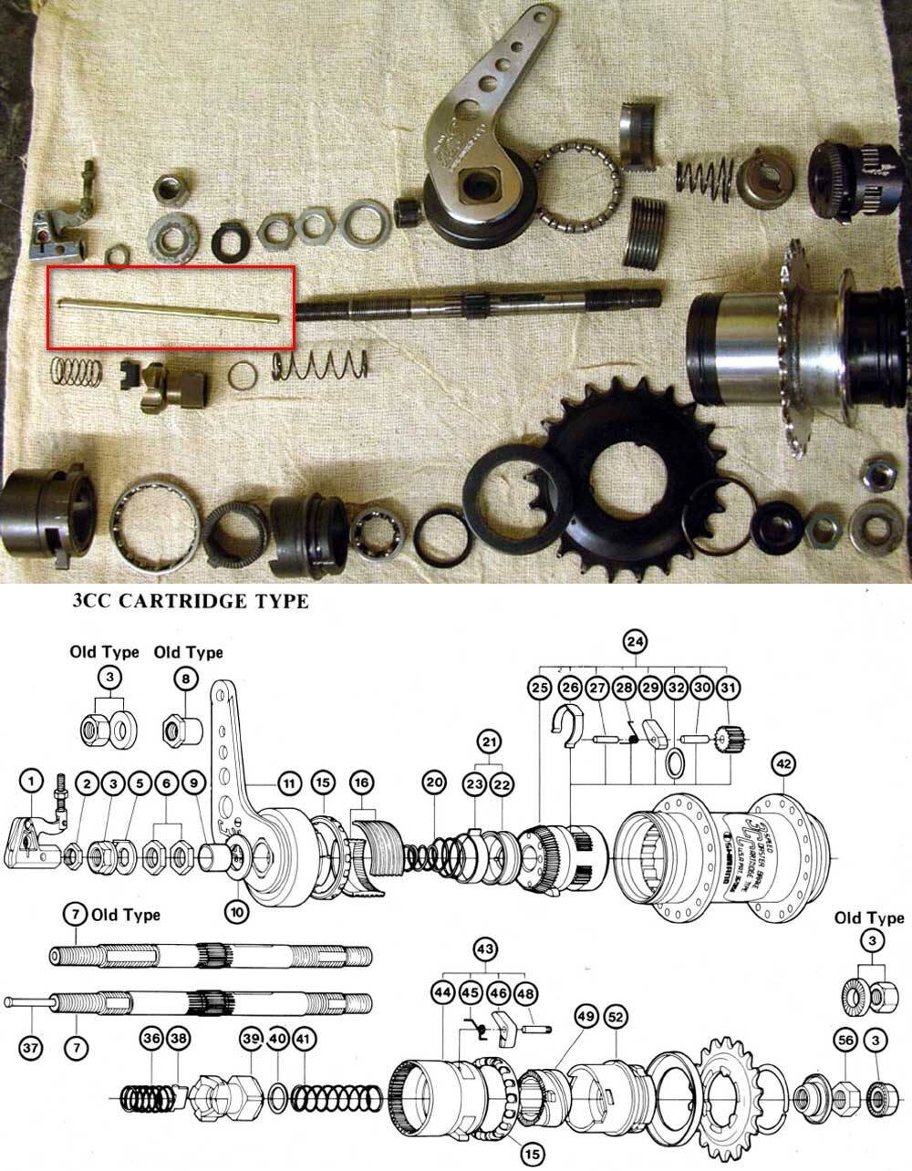

Здравствуйте, оживлю немного тему. Купил втулку 3СС, а оказалось не хватает штока, деталь №37. Можно попросить у вас размеры и из какого материала он сделан? Попробую заказать у токаря
