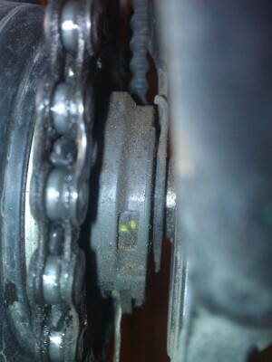

Уже полгода как гоняю Stevens City Flight с втулкой Shimano Nexus Premium SG-8R36. Все ничего, но есть пару проблем:
1) Постоянно сбивается настройка втулки. Согласно инструкции на 4-ой скорости, на втулке должны совпадать две отметки. Так вот я их выставляю, проезжаю 10 км и настройки сбиваются. Приходится выставлять заново. Такое чувство, что может где-то что-то незакручено, незафиксировано. Как сделать так чтоб не сбивались?
2) Постоянно слетает правая грипса (там где переключатель скорости). Как ее закрепить?
WP_000069.jpg [ 211.86 КБ | Просмотров: 17662 ]

Настраивать надо ПО ОЩУЩЕНИЯМ, метки - это слишком "грубо". Порой пол-оборота(!) имеют значение.
Вот здесь Тарас ТОЛКОВО объяснил - http://velopiter.spb.ru/forum/index.php ... &rid=12750 (Пост от 7 сентября в 13.23 час.)
Что до грипсы... Клей не продается разве? :wink:

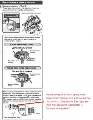

Итак еще раз, тросом от манетки регулируется совпадение меток. Ставишь на манетке 4-ую скорость, выставляешь совпадение меток, едешь кататься. Через 10 км, начинается проскок цепи на 7-ой и 8-ой скоростях. Останавливаешься, слезаешь, опять тросом выставляешь совпадение меток. Выставил, катаешься. Через 10 км тоже самое. Далее процедура повторяется.
Жду ответа на вопрос как ЗАФИКСИРОВАТЬ положение меток.

Метки на втулке всегда сбиваются в одном направлении?
Не пробовали поставить метки на крутилке на тросе?
Потому как, если колесо и манетка не люфтят и тросик чистый (не заедает),
то это единственное место, где может самооткручиваться.
Велосипед новый был или б/у?
Проблема была с покупки или уже в процессе?
Про грипсы. В сети куча способов от лака для ногтей до пепси-колы.

Если ничего не помогает, то следует сделать следующее:
1 снять механизм переключения (куда заводится трос), почистить его от песка и пыли и установить на место.
2 заменить рубашку и приобрести нержавеющий тросик, его необходимо смазать по всей длине (например литолом) перед засовыванием в рубашку.
3 грипсу можно закрепить на таком составе: в спирте растворить канифоль, намазать и надеть грипсу. Недостаток метода в том, что для съема грипсы ее надо срезать.
