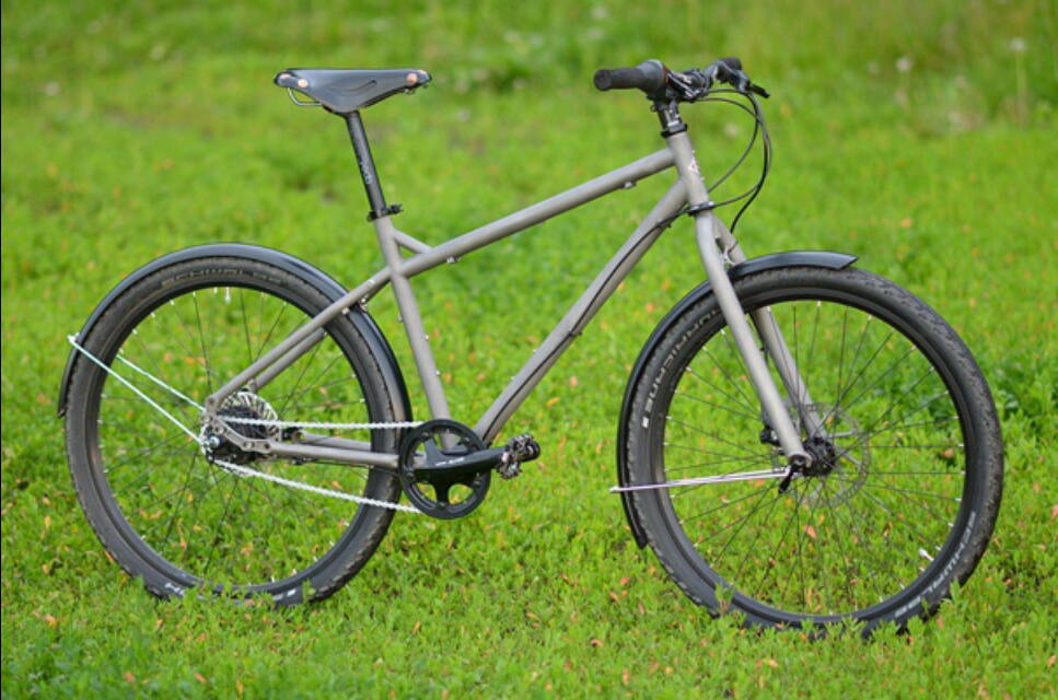

Жена катает на « Десне», который из СССР. Мучается в горки.
Скоростной ей не катит. Просто бесполезно обучить правильному переключению при езде в гору. Как и переключению передать на механике в автомобиле. Принципиально.
Один выход— планетарка. Но вел должен быть легким, потому, что она сама его таскает из квартиры.
Я тут выяснил, что 3ск. планетарка с ножным тормозом легче, чем задняя каретка с дисковым тормозом, половиной кассеты, переключателем Deore. Грубо говоря, планетарка весит 1200—1500, а переключатель, втулка, тормоз с каллипером и прочее от Deore получается 1800—2000. Я сам удивился. Вес компонентов взял из Тырнета.
Но Шимано и Арчер ножные на 3 ск. Трещат во время педалирования — это мне не подходит. Моя 8 ск планетарка Шимано бесшумная вообще на всех режимах.
Может есть другие бесшумные планетарка на 3 ск. и ножным тормозом? Больше я инфо по звуку не смог найти. Есть SRAM, но я не нашёл инфо по ее бесшумности. Может ещё какие варианты есть, я больше ничего не могу придумать. Вдруг кто знает варианты? Может более изящные решения.

старый пятерик сачс пентаспорт не трещит при педалировании. или у меня плохой слух.

Куда на десну 8ми скоростная планетарка? Она тупо не станет по ширине, и что там можно переключать при макс скорости 20км/ч и 20" колёсах? 3Х скоростная шимано за глаза. А трещать она не будет потому, что всё время нужно вертеть педали из за потерь в каретке, передней втулке и отсутствующем накате.
Если есть деньги на 8ми скоростную, лучше поставить 250Вт электромотор на перёд, и тогда три оргазма на 100м пробега гарантировано.

—Треск подбешивает, в городе пофиг и так шумно, но мы катаем за городом.
— велос собирается не на базе Десны, поэтому планируется быть легким. Ну относительно.
— на электро не стоит у меня, а она не течёт. Поэтому оргазмов не будет.
Я тут изошелся. Старые на ебеях похоже только, и состояние непонятное и похоже с ремонтом потом проблемы из-за запчастей. Я подумал, может я из новых что-то пропустил.
Нужна просто легкая планетарна на 2—3 скорости , которая не трещит при педалировании.
Я не могу найти.

Любая планетарка не трещит при педалировании :facepalm: звук издают собачки свободного хода, когда педали стоят, а колесо крутится.
3х скоростная стоит 1000 грн 8скоростная 8-10000грн и весит 1 и 3 кг соответственно. И они между собой не совместимы, разная ширина посадки.

В Вашей вселенной может и все планетарии бесшумны. А у нас тут 3 ск. Шимано и Арчеры со Срэмами, у которых ножной тормоз- трещат припедалировании на двух последних скоростях. Это- факт. Потому как обгонные муфты не на роликах( иголках).
Не нужно мне отвечать на вопросы, которые я задавал, зачем спамить? Я не спрашивал про цену, вес и взаимозаменяемость с 8 ск. втулкой.
Я не могу найти 2-3 скоростную втулку с ножным тормозом, которая не трещит и вдобавок не является раритетом с конца прошлого века. Чтобы ее можно было спокойно купить.
Думал, что тут же полно спецов по втулкам, может кто знает. А спамить не нужно.
Спасибо.

У меня лично 2 велика на планетарках, и собрал ещё 5 шт. На шимано 3х скоростной слышно собачки, когда цепь стоит. Если педали крутить на весу, слышно цепь и планетарный редуктор, прямозубые шестерни. На ходу слышно только шины. Но мне обидно, что автор без нашей помощи не может найти на Десну молчаливую трансмиссию.
Дабы не ударить лицом в грязь, я поскрёб по сусекам памяти, вспомнил и нашел для него однозначно тихую планетарку. https://www.florianschlumpf.swiss/index ... cycle-gear
Она устанавливается в каретку, а задняя втулка остается родной, от Десны.
Всё, пока такую не установишь, на Десну, сюда не заходи, и не спамь. :mad:

Чёрным по белому выше написал- « каретка будет устанавливаться НЕ на Десну». И не ставьте мне условий, если Вы не админ ветки.
За ссылку спасибо, я такого не видел. я тут тоже продолжаю тырнет лопатить, нашёл вариант похожий от Труватив. Но это немного не то. Хотя со счетов не скидываю.
Я не псих- железодрочер, как можно подумать. Начиналось все очень прозаично. Попробую ещё раз.
Я подсчитал, что 2-3 скоростная планетарка с НОЖНЫМ тормозом может сэкономить, грубо, до 0.5 кг. веса по отношению к трансмиссии на Deore с дисковым тормозом. Ну казалось бы решение на поверхности- бери и ставь. Но оказалось они со звуковым сопровождением. А вот этого мне не нужно. И понеслось... я несколько дней искал, прежде чем сюда обратиться. Вариант в каретке норм, может быть, но там же тормоз ещё на заднее колесо тянуть- это уничтожает весь смысл. Хотя я сейчас подробную инфу поищу про эту планетарку. Если у неё вес вменяем , то был бы супер выход. Если цена не 1000$:) Я так же могу поставить бесшумную от Арчера с дисковым задним тормозом, но это все будет тяжелее чем обычная трансмиссия плюс смещение центра тяжести.

Да какие обиды. Я катаю на 8 ск. от Shimano. Она абсолютно тихая на всех режимах. Я думал, что все планетарки такие. Но она тяжёлая, жене решил трешку поставить. Кто ж знал. Вот и все иконы.
P. S. Ну детская травма у меня психологическая. Салют был, он грохотал безбожно, и я не мог никак его тихим сделать, отца небыло, спрашивать стеснялся. Такое детство. Вырос- собрал бесшумный вел себе, а жене не могу. Легкий же нужен.
P. P. S. Да пофиг, тема изжила себя, я аижу два варианта. 1: забить на все и поставить со звуком. 2: поставить бесшумную, которая под дисковый тормоз но с вибрейками- они легкие. Выигрываю 600 грамм. Ну Калипер дисковый - 300 весит и ротор -150, а вибрейки просто 150 весят и все. 300х2=600 экономия на двух тормозах. Спасибо всем.
От себя лайфхак: перепробовал вагон смазок для цепи. И в парафинах разносоставных варил и Сквирты и просто обычные. Остановился на Аэрозоле для цепей мотоциклов Ликвимоль мотобайк. Только я аэрозолем прыскаю в шприц и уже с него закапываю в каждый пин, потом протираю. Супер хватает на 250-300 км. Она и дольше не свистит, просто загрязняется уже. Пока это у меня лучший результат.
