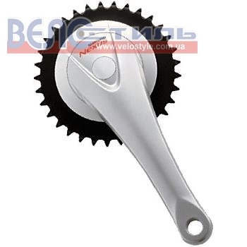

Приобрел шиманку на 7 скоростей (сзади звезда на 18 зубов была в комплекте). Спереди остался шатун с тремя звездами 42\32\24(Prowheel, alloy) . Цепь сначала установил на 42 , потом переставил на 32.В итоге понял что комфортно будет где-то на 38 .Хочу спереди поставить с одной звездой. Где взять?...Мой вел-Forward Avenue FX 28

Если не хочешь использовать сингловую цепь-поставь стальную Аливио на 38 на свою четырехлапку...Она у тебя разборная?

Система с одной звездой SHIMANO NEXUS NX60 довольно часто попадалась в продаже. Я покупал в местном велосалоне GIANT. Имеет звезду как раз с 38Т. Сейчас вместо неё вроде какая-то новая модель выпускается.
