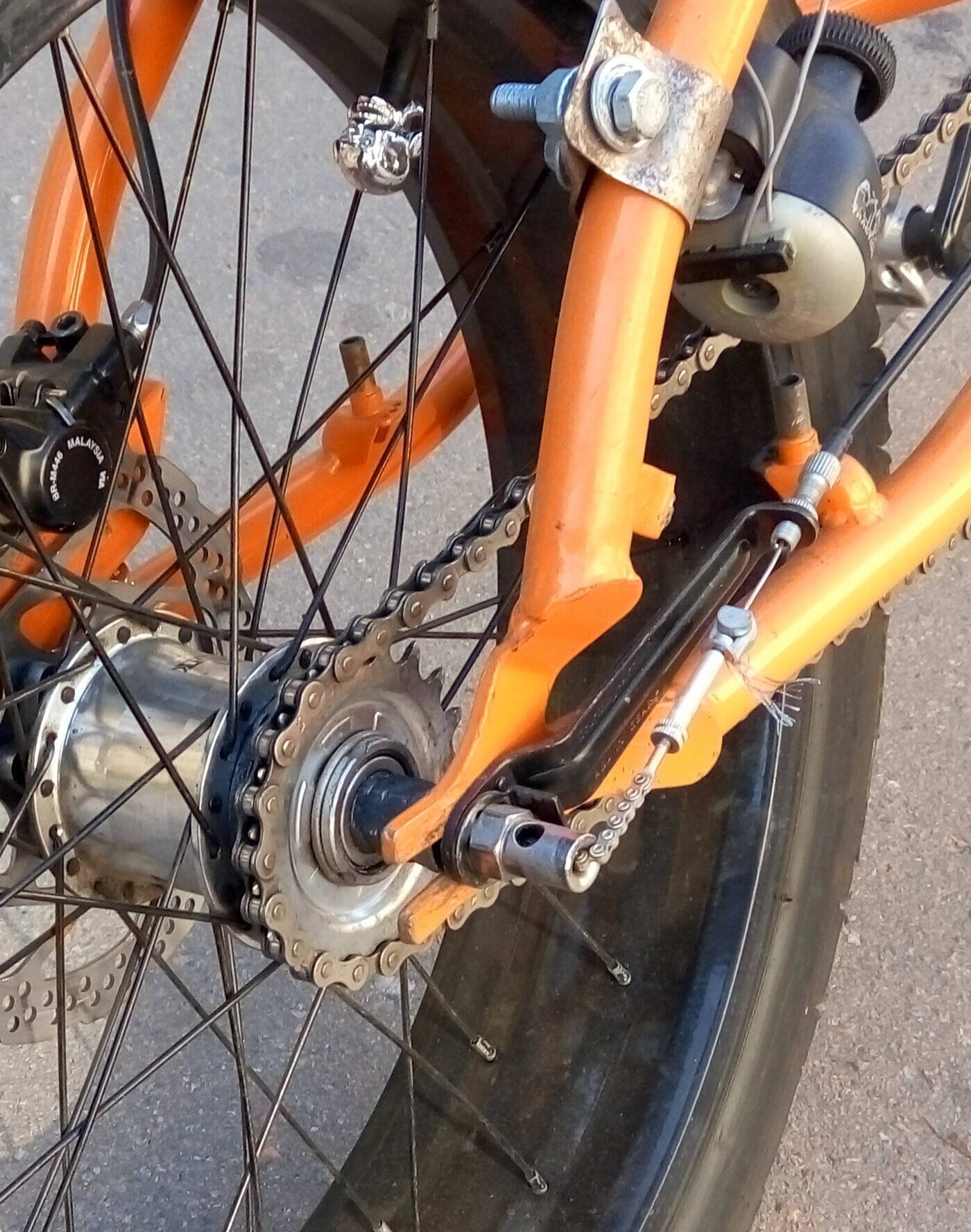

Всем привет.
Купил уже как год назад такую планетарку SX-RK3, но вот не смотря на то что она самая широкая в своем классе мне нужно еще шире.
Вопрос:
Можно ли распилить ее пополам и методом досварки сделать ее шире? Повлияет ли это на систему переключения передач и вообще будет ли она работать ?
Сам вал позволяет сделать ее шире.
Вот спецификация на нее... http://www.sturmey-archer.com/en/products/detail/sx-rk3
Спасибо за ответы и помощь!
С ув. Михаил.

Все очень просто у меня получается что она утоплена в сам обод. И цепь от звезды упирается в обод, я решил проблему немного криво прикручивая колесо, но цепь со звезды спадает порой. то есть нужна очень точная натяжка настройка и так далее. Пытался удлинить звезду всякими там наварками через кольца и прочие, звезду вырывает из за рычага приложения усилия при вращение педаль. Вариант не проканал=(

конечно же про велосипед! =)
Кидаю фото!

да нет!! Мне реально надо решить вопрос!
Я не понимаю что тут такого, в планетарке на 3 скорости по моему есть фиксация на барабан то есть на сам корпус планитарки, и захваты на оси вроде, та квот смогу ли я их потом сместить после распила пополам и сварки через дополнительное кольцо или трубу ну что то в этом роде.
Есть те кто разбирал планетрки и шарит в них?

То Вам напевно повинно бути відомо, що ще є таке поняття як "Ченлайн" ?! Ви взагалі про нього задумувались коли городили цього монстра ?!
Давайте "танцювати" від лінії ланцюга, в Вас з тим все ОК ?! Вийшли по "0".

Из за того что звезда утоплена в ободе понятное дело что цепь тоже не может быть в 0, она идет к звезде от шатунов под углом что и приводит к ее сбрасыванию со звезды.
Что бы Вы понимали я уже два года прокатал так, просто меня немного приустало от постоянной точной настройки цепи и колеса.

Первое, что приходит в голову-сместить обод перетяжкой зонтов. Как с грязевыми зазорами с лева?

Ну тоді це хреносозідатєльство в угоду стилю.
Добре, а скільки на Вашу думку, потрібно добавити щоб вийти на +/- лінію ?! Пам'ятайте, що ми ще можемо рухатись за рахунок валу каретки.
