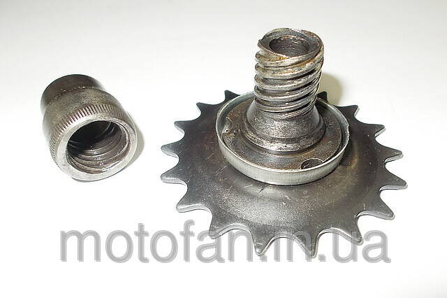

Червячная втулка отличается от торпеды одним:
там, где половинки тормозного барабана в торпеде резжимает порнографическая конструкция из хлипкой латунной жестяночки и двух подшипниковых роликов, закреплённых волосяным колечком, в червячной втулке по резьбе движется дебелая гайка.
И тоже разжимает части тормозного барабана.
Остальные различия несущественны.
Если коротко - нормальная червячная втулка предпочтительней торпеды по нескольким причинам:
- надежнее;
- легче;
- доступнее (новую хорошую торпеду хрен найдёшь, одна брахмапутра индийская попадается);
- легче дозировать усилие на тормозе и вообще он срабатывает лучше и держится на спусках дольше.
Продолжение истории там >

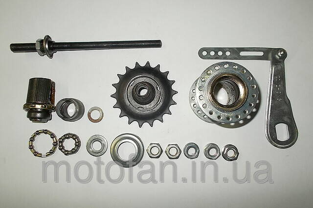

Присоединяюсь к мнению Пафнутия.
chervyachnaya_zad._kolesa_4.jpg [ 72.8 КБ | Просмотров: 12167 ]
chervyachnaya_zad._kolesa.jpg [ 61.55 КБ | Просмотров: 12167 ]

Там деталей существенно меньше, и нет таких мелких как в торпедо. И ось представляет из себя просто пруток с резьбой от конца до конца, а у торпедо - ступенчатая с тремя резьбами да еще и со шлицом.
Я с 2005г. езжу на велосипедах с червячной втулкой (в т.ч. и на работу, и зимой тоже) - и они показали себя в общем с хорошей стороны.
Теоретически ось торпедо должна быть прочнее т.к. у нее диаметр в средней части больше чем у оси червячной и притом он в средней части не ослаблен резьбой. Но практически я при весе 110 кг на своем "складном грузовозе" с червячной втулкой уже год нормально езжу и еще и груз вожу.
